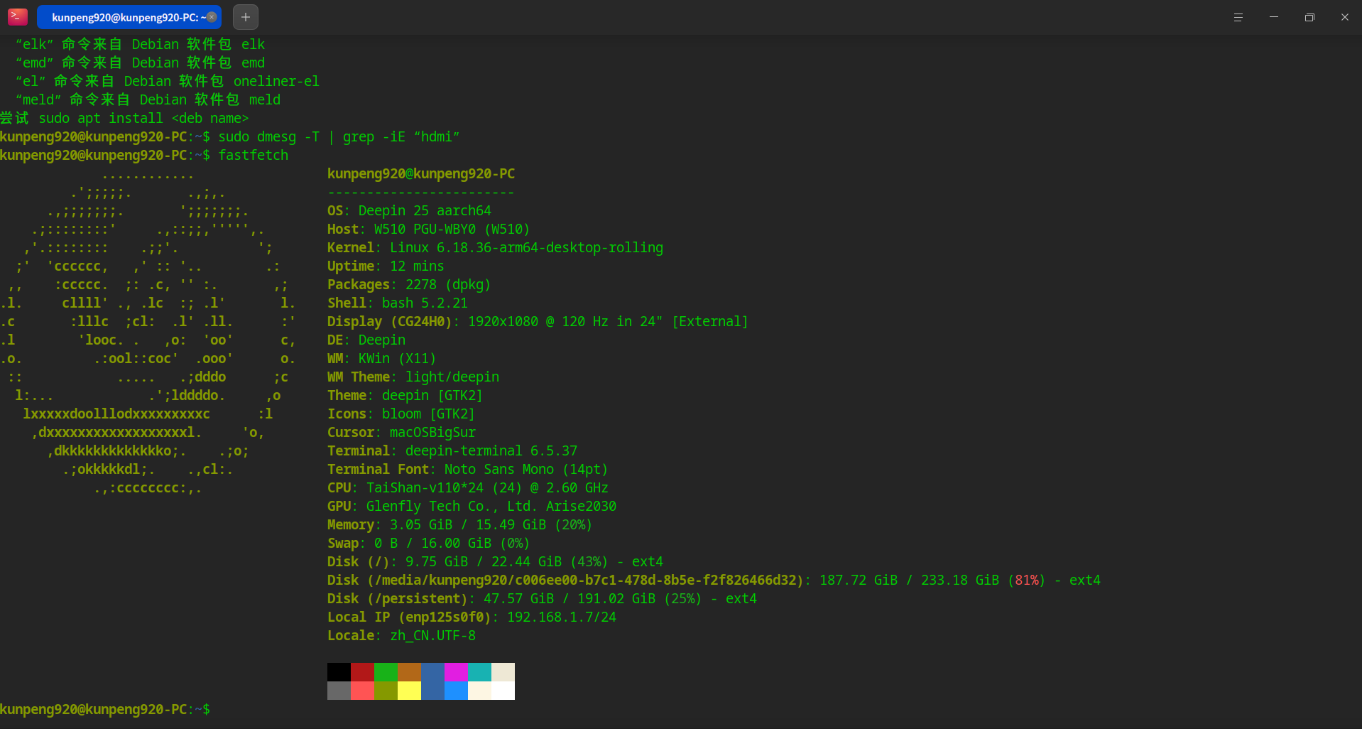

症状为:一开始还好,大约两到三次关机再起后,HDMI无法输出音频,尝试过重新安装最新的格兰菲驱动程序,依旧如此。
现在图中这个选项,点击没有任何反应:
以arise为关键字的dmesg日志内容为:

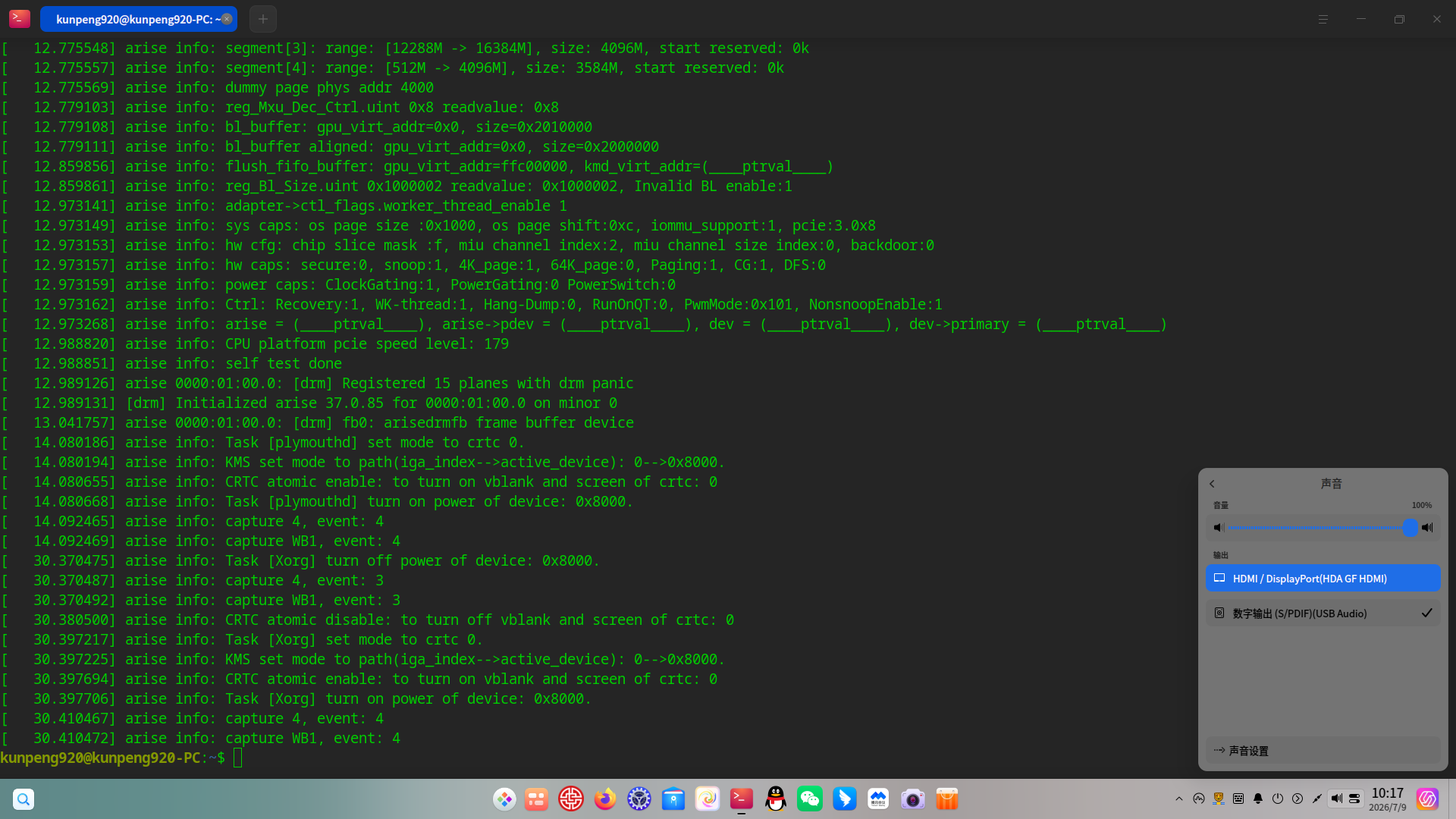

但是,插拔一下HDMI数据线,能够解决问题。
本机的音频输出正常么?不走HDMI
也没有声音。
现在图中这个选项,点击没有任何反应:
