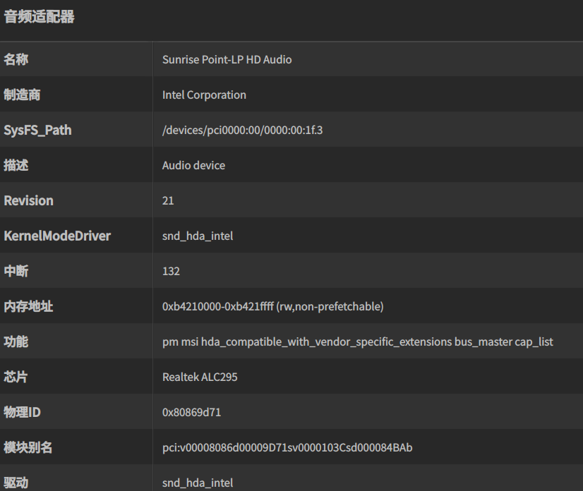

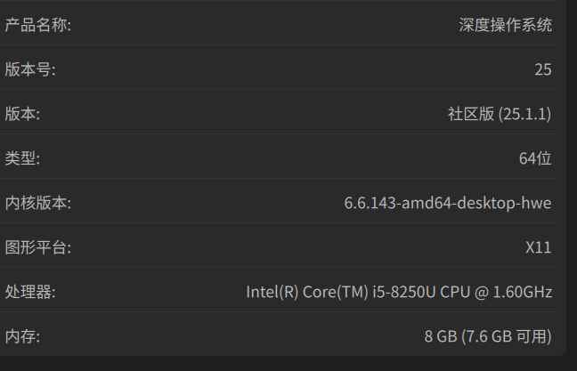

deepin v25 系统安装好后没有声音(用有线耳机有声音),音频适配器名称 Sunrise Point-LP HD Audio,芯片Realtek ALC295,驱动snd_hda_intel,是驱动不行吗?同样的硬件,我装的 windows10 下是有声音的。

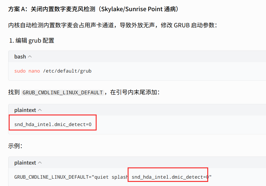

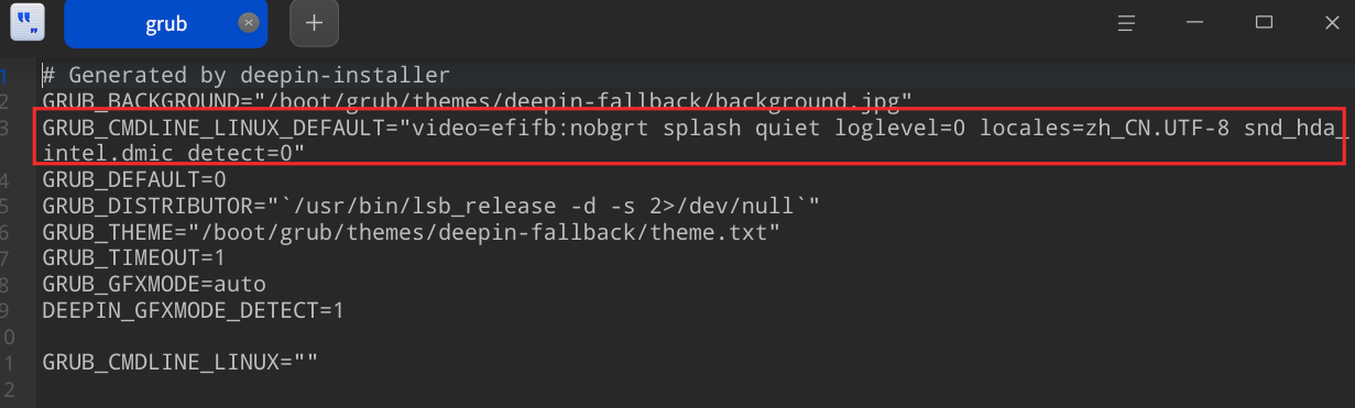

豆包说找到 GRUB_CMDLINE_LINUX_DEFAULT,在引号内末尾添加:
snd_hda_intel.dmic_detect=0

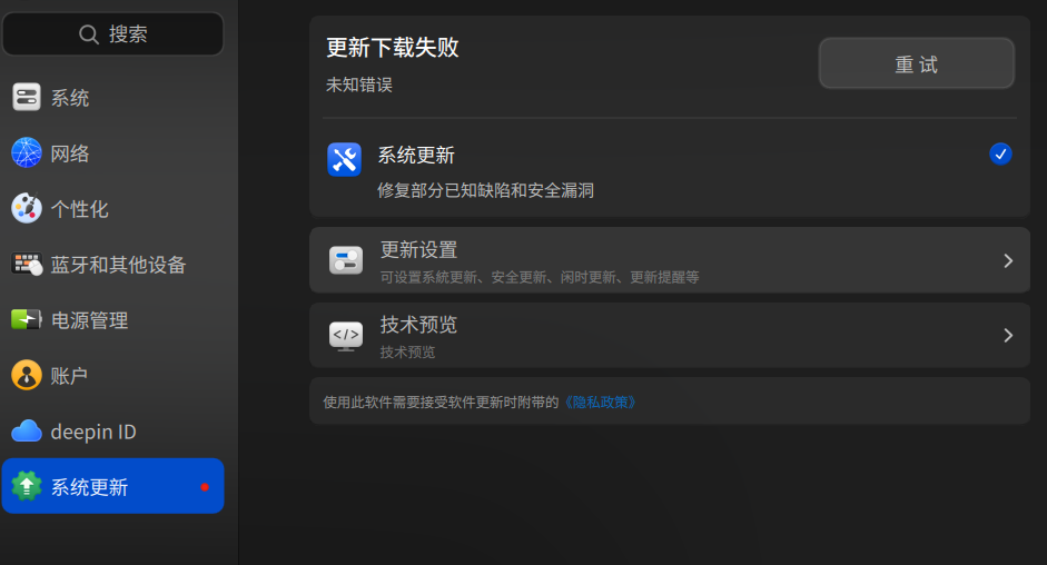

我添加之后其实重启后没什么效果的,今天再开机不知道怎么突然有外放声音了(我这边同时用命令在升级系统到25.2.0中,不知道有没有可能是升级时给弄好声音了)。
