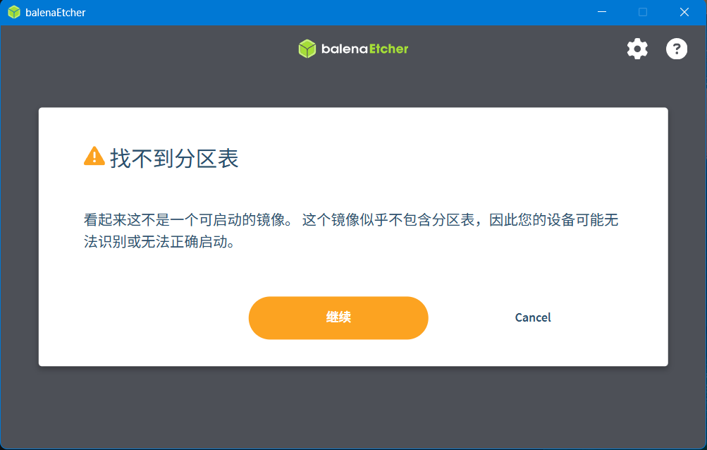

如上图,我是想给某国产某麟系统换成deepin系统,下载了【deepin-desktop-community-25.1.0-arm64.iso】,然后安装好balenaEtcher,插上U盘,选择这个镜像的时候,就出现这个提示,这个镜像是不能启动的镜像吗?我用某白菜的启动盘试了,启动不了国产某麟系统。 系统是FT-2000的CPU,nvidia的显卡(具体型号不知道)。请教各位,给点具体指导。

ARM64的用ventoy来安装
老月
2026-07-07 16:36
你这个报错不是镜像坏了,是烧录工具用错了。
balenaEtcher 主要是给 x86 电脑用的,你的 FT-2000 是 ARM 架构,Deepin 的 ARM 版镜像引导方式比较特殊,Etcher 认不出来,所以才会提示“找不到分区表”。
解决方法很简单,换 Ventoy 就行:
  1. 下载 Ventoy,安装到 U 盘(会格式化 U 盘,注意备份数据)。
  2. 安装完成后,直接把你的 deepin-desktop-community-25.1.0-arm64.iso 文件复制进 U 盘,不用烧录,复制就行。
  3. 重启进 BIOS,关闭 Secure Boot(安全启动),这个很重要,ARM 机器不关的话大概率引导失败。
  4. 开机按 F12 选 U 盘启动,正常走安装流程就可以了。
另外提醒一下: 你提到是 NVIDIA 显卡,ARM + Deepin + N 卡这个组合可能会遇到显卡驱动问题。如果装完重启黑屏或卡住,别慌,开机进 Deepin 启动菜单选 安全模式(Safe Mode) 进去,把 N 卡闭源驱动禁掉,改用系统自带的开源驱动就能亮了。
你先试试 Ventoy 的方式,大概率能搞定。

现在换了烧录软件,启动安装U盘做成功了,用U盘启动,也进入了deepin的安装选项界面:
Try Deepin Desktop 25
Install Deepin 25
Check SHA256
然后选择任何一项,都会进入黑屏,键盘灯还能正常响应NumLock,但就是黑屏。
这个问题反复重启了几次还是不行。我又从25.10.0换到了重新下载的25.0.1版本,同样的操作还是同样黑屏。
请各位大神指导。

把显卡换成 amd 显卡再使用

你说的关闭 Secure Boot(安全启动),这个在本机的BIOS中并不存在这样的选项,这个电脑的BIOS特别简单。估计就是这个原因才是一安装就黑屏的
