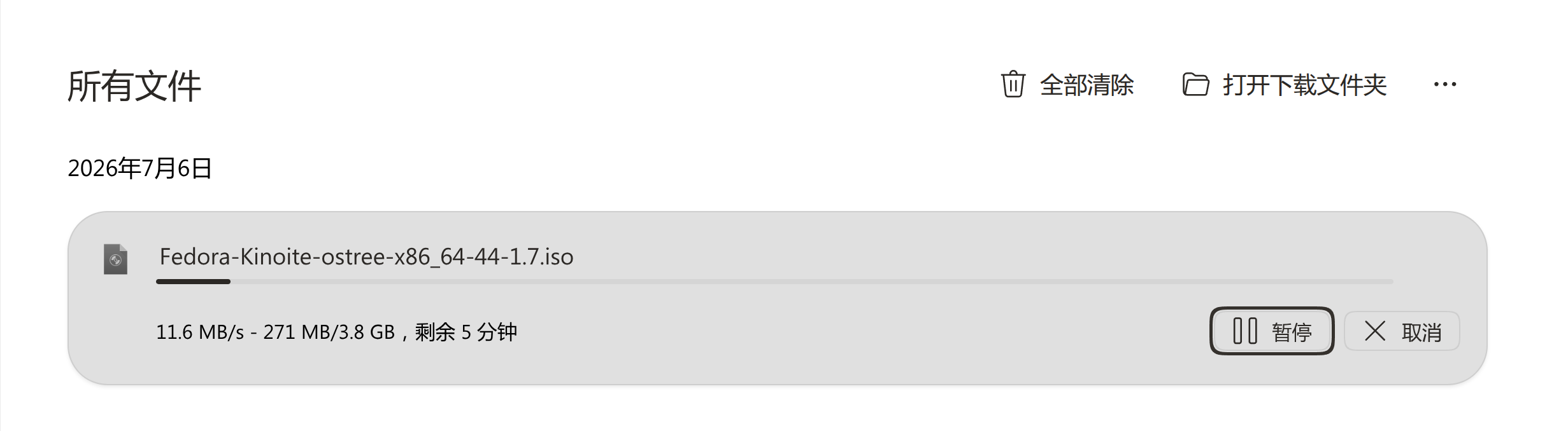

赞成!不过,安装镜像大得离谱,人家fedora不可变系统安装镜像也就是3G多,能精简一下安装镜像吗?

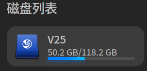

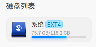

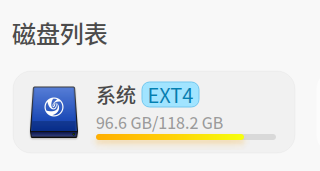

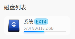

上月偶然看到官网有V25系统,眼前一亮,抱着试试看的态度安装了,界面美观!系统流畅!交互方便!效率翻倍!喜欢的不得了,准备当长期主力系统使用,就把备用的V20删除了。可是好景不长,发现V25的系统占用呈指数级飙升!开始V20我分了几十G的空间,绰绰有余,这次我狠下心给V25分了120G的大空间!可是实际使用简直让人无语!
前两周,系统盘站占用基本维持在48G左右,然后第二天飙升到57G!第三天早上飙升到68G!下午直接飙升到98G!彻底无语。
不得已做功课,发现全是磐石系统造成的!不得不说,磐石真的没多大用处,问题却一大堆!
第一:本来国产机性能偏弱,哪里经得起后台持续大量数据写入,严重损耗系统性能,严重浪费系统空间!严重拖累电脑运行!严重加速设备老化!
第二:磐石并非不可替代,反而成了最大的隐患!电脑日常办公哪里容易出问题,又不随意安装乱七八糟的软件,也不随意修改系统代码,为了做到系统”坚不可摧“,磐石本身却加速了系统出问题的概率,这么严重的耗费硬件软件,挤满空间,出问题的概率大大提升!甚至直接无法操作,无法关机!
第三:真遇到系统问题,小问题不至于影响开机,数据备份有着落。大问题真的开不了机,就把磁盘的数据拷贝出来,也不至于数据丢失。备份好数据,直接重装系统,一劳永逸解决问题!不比磐石来的痛快淋漓?
最近一次重装,安装后占用27G,几天功夫已经飙升到43G了。目前仍在继续使用。
强烈建议:希望工程师正视问题,解决问题,灵活处理,给大家一个彻底删除并禁用磐石系统的选项,利国利民,为何不做?
https://bbs.chinauos.com/zh/post/24140
03249ff1a4a496fc75ac2ff78280b24d_origin.jpg9424aedbc93c37d367f6c3af11b51b1b_origin.jpg
上一次安装,系统飙升到96,实在顶不住,重新安装。安装后占用27G,我这次特意没有安装什么兼容包之类的,能减尽量减,即便如此,也从27G三四天内飙升到了50G了。后续还会继续增加,拭目以待。
