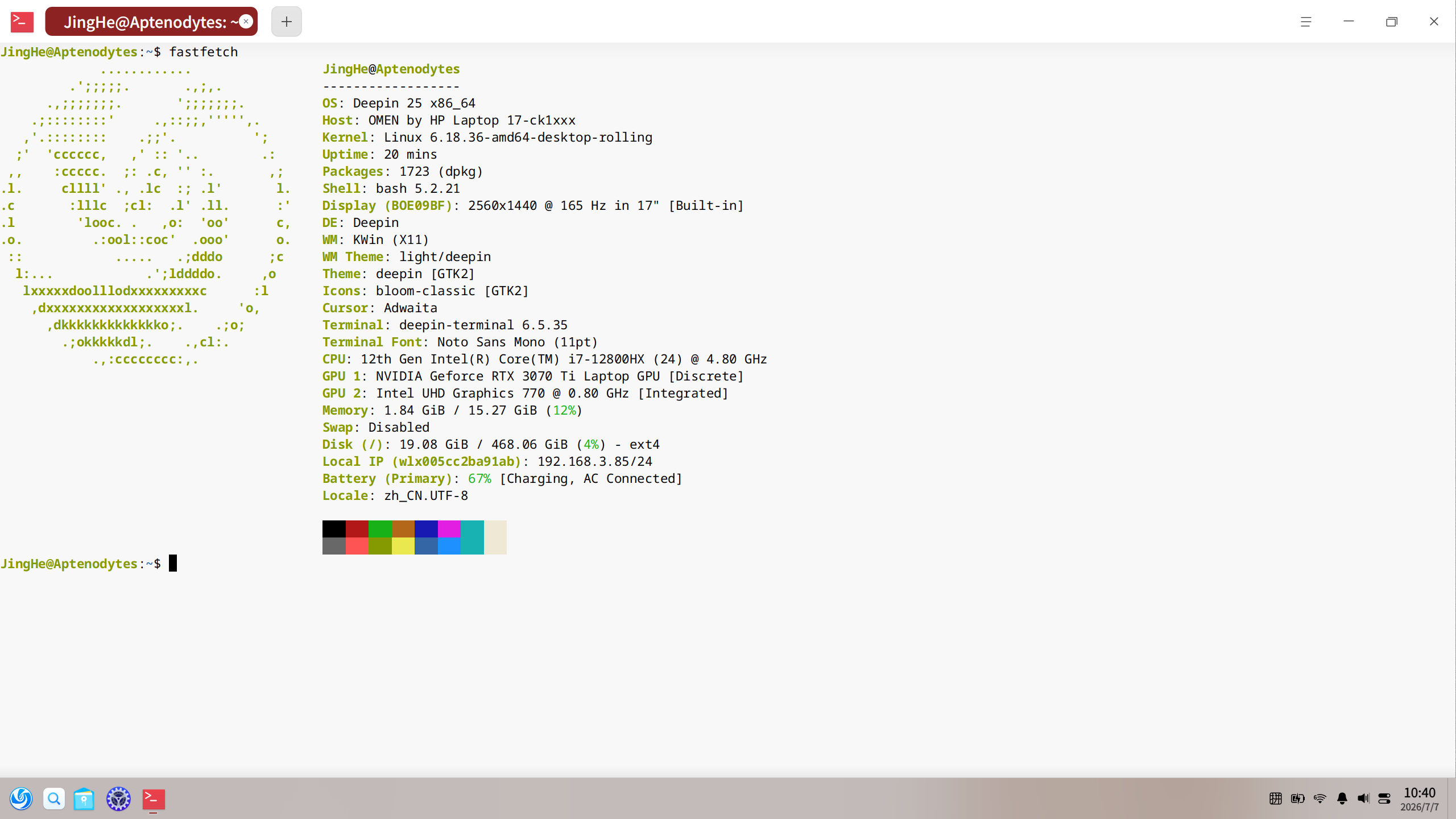

2026-07-07 09:57
https://bbs.deepin.org.cn/post/290663
提供下设备信息和开机前后两次的日志,可能是哪个硬件有驱动问题导致一直唤醒系统。

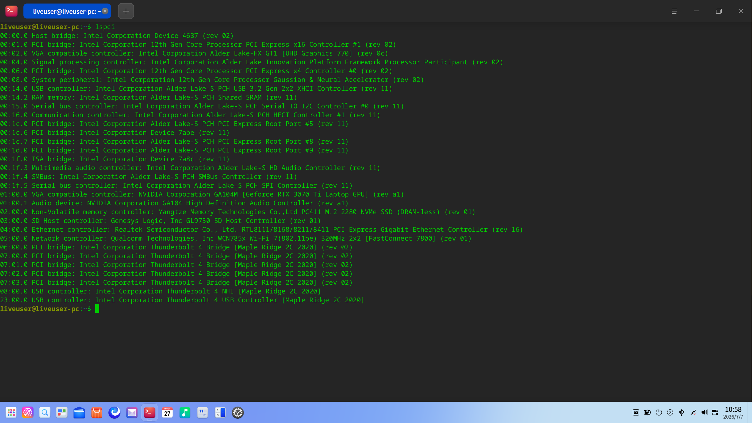

Spheniscidae
2026-07-07 11:07
deepin流云:
第二个是在live系统截的,现在外接了个USB无线网卡,所以不显示内置QCNCM865网卡
目前QCNCM865网卡没驱动,不知是不是这个的问题
