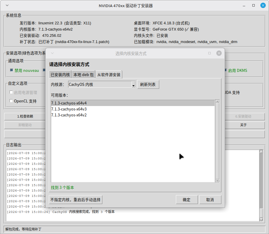

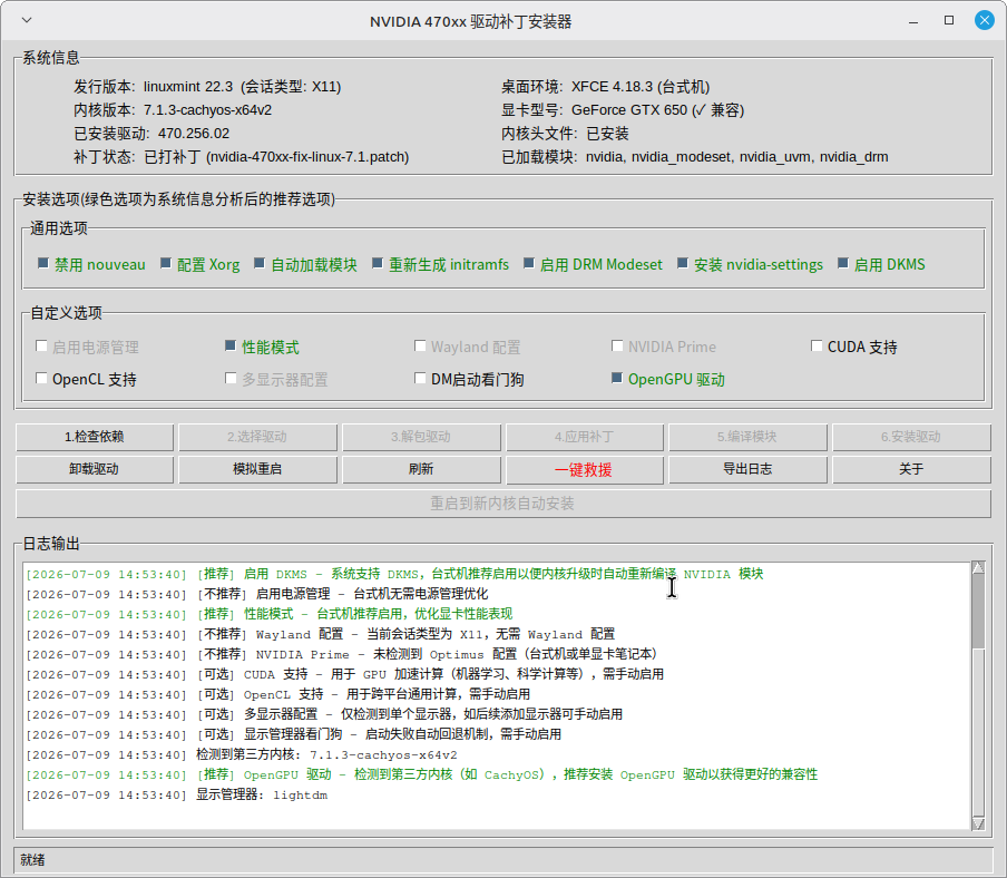

2026-07-09 15:01
调试了半个月,linuxmint下终于安装成功了。貌似只能安装V2。

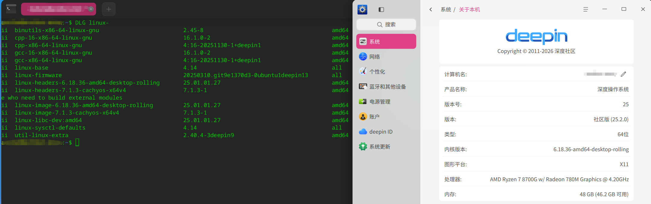

剑风澜
2026-07-15 14:59
默认进入的不是7.1.3。update-grub无效,重启、更新多次无效。 grub选项也没有7.1.3。
sudo journalctl -k > kernel_note.txtkernel_note.txt
kernel-cachyos-bot
2026-07-19 12:01
剑风澜:
等一下新出的7.1.4内核你再试一下

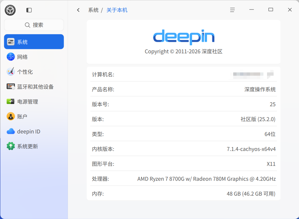

2026-07-26 13:32
剑风澜:
好😁
成功🙂
