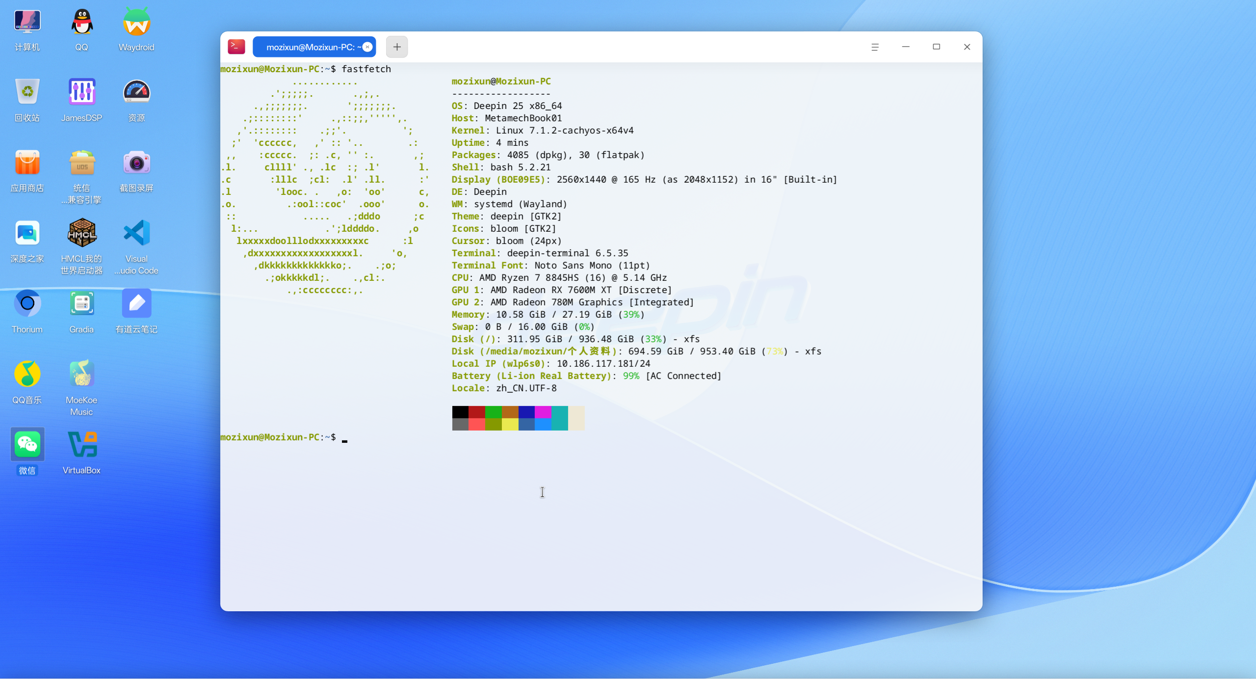

2026年7月8日更新: 已按照zccrs大佬的实现做出了第一版架构接近完美的实现
该项目由智谱GLM-5.2完成前期验证, GPT-5.5完成主体部分, 智谱GLM-5.2修复最后的VRR异步问题
PR链接: https://github.com/linuxdeepin/treeland/pull/1032 提前合并修复的treeland (已合并Vulkan Renderer补丁) : https://gitee.com/LFRon/treeland-fix-mirror/tree/master
先说一下最终成果 (看着没啥区别就对了, 因为要的就是跟treeland GLES2后端没啥区别) :
Blur效果失效, 这是 @zccrs 大佬测试过在Vulkan后端的treeland的确无法实现的问题
