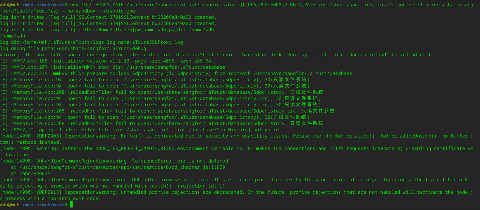

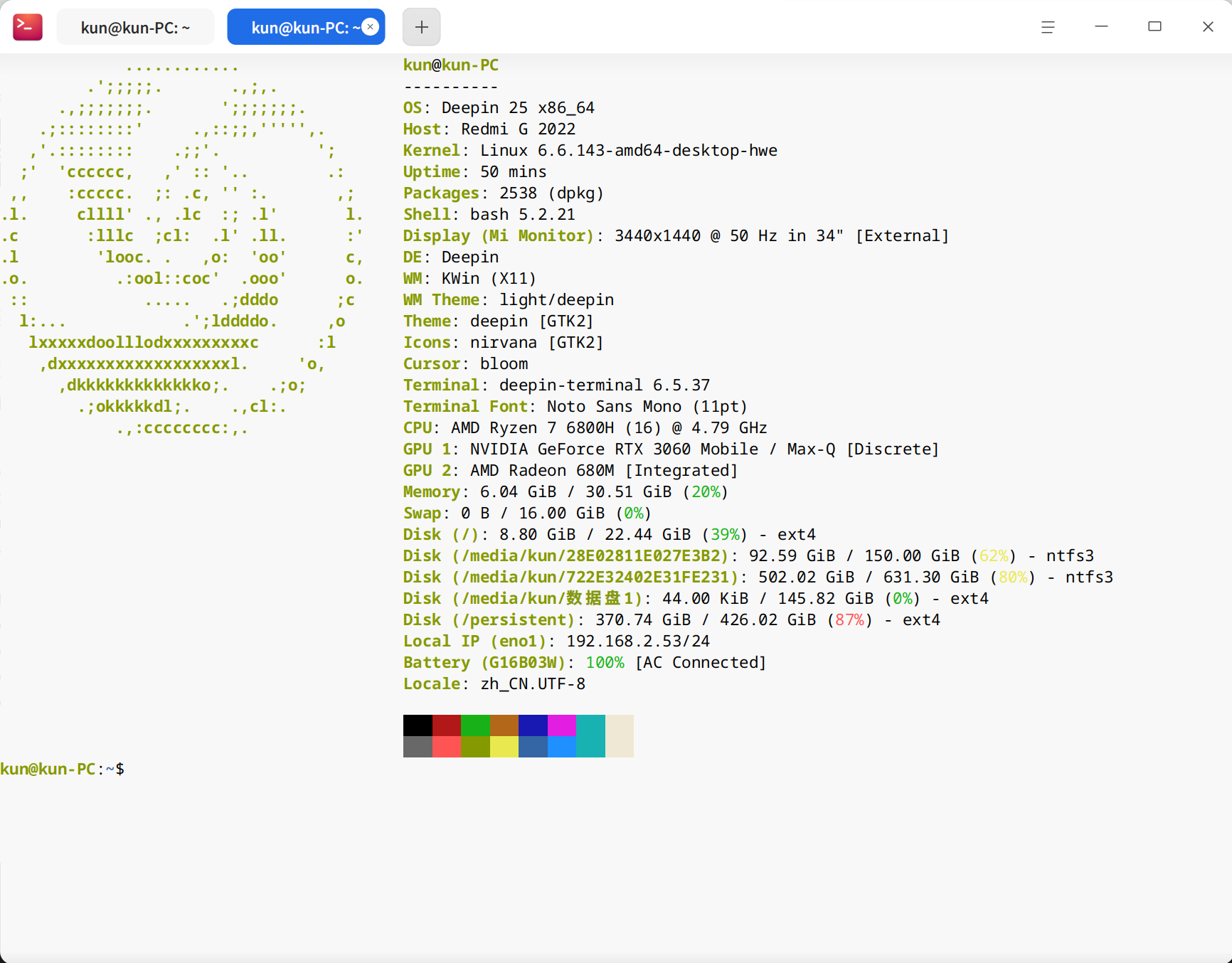

诸位不好意思,由于有紧要事一直没关注我的问题,现在我把我命令行执行后的截图发上来大家看看问题所在,easyconnect楼上的说了问题所在,我也都把截图放上来。
easyconnect命令行报错截图:

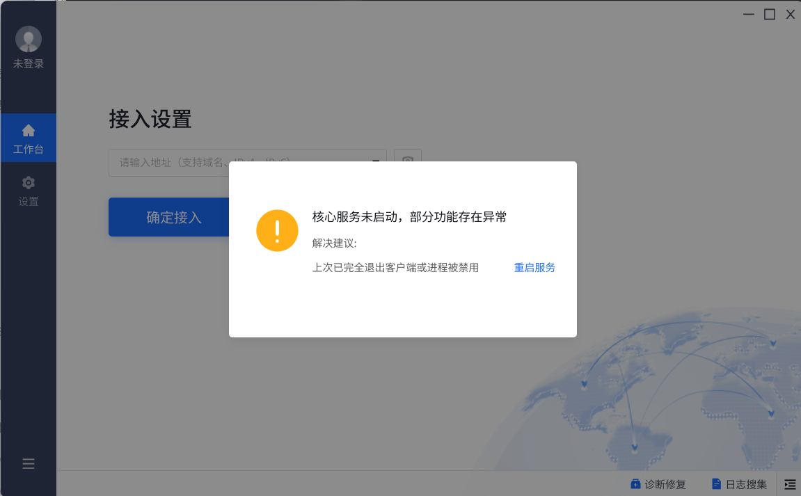

atrust是安装完后就自动执行
报错后是模式窗体,无法关闭弹出窗口,点“重启服务”能点,点没效果。下面是命令行下的报错截图:
我看报错提示只读,试差把权限改成读写,便提示是只读不能改,网上查说可能是链接目录的问题,但我查了,这个也不是链接目录,但是不是只读引起的也不清楚。
xingjiand
2026-07-07 16:59
各位抱歉,回完后才查下“磐石”才知道有“磐石”,根据网上查到的命令关闭“磐石”后,atrust确实能正常使用了。感谢各位!

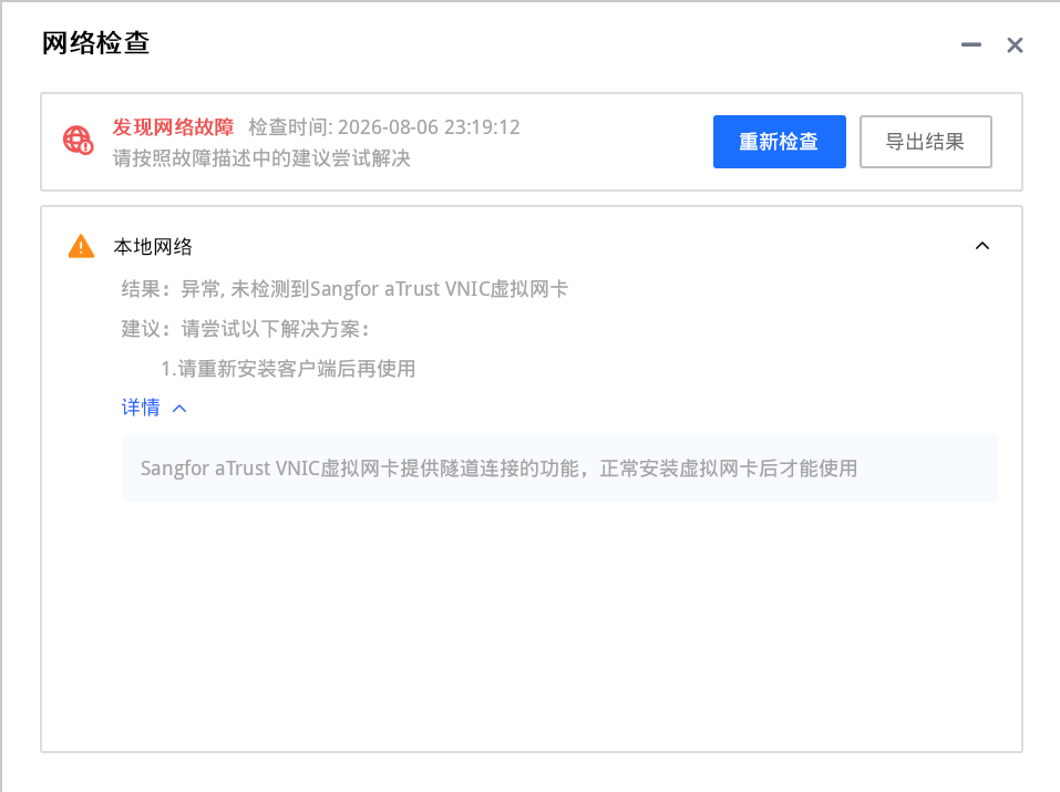

2026-08-06 23:21
麻烦大神看下,零信任安装使用报错,日志是安装时日记。网络诊断截图是程序自带工具检查
