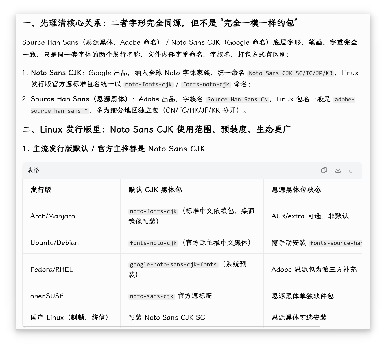

对于思源和Noto CJK,要不至少留一下后者?
一个是对于从win迁移过来的普通用户来讲,日常使用时,这两套字体都用不到。
再一个是对于linux生态,后者使用范围更广。

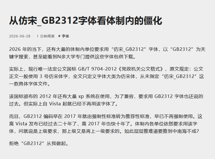

前两天还看到个文章吐槽这事呢

前两天还看到个文章吐槽这事呢
实际上不能说用了仿宋_GB2312字体就说是体制内僵化。不同的条件可使用不同要求的字体。对于老旧的电脑已有了仿宋_GB2312字体,并且已满足当时使用,就不须强制安装字数更多的仿宋_GBK甚至GB18030-2022。如果强制安装字数更多的仿宋_GBK甚至GB18030-2022,就会是劳民伤财,遭到基层人民的反对。
还有对于中国人来说,如果BIOS能是中文界面当然更好,但老旧的电脑主板能提供的存储有限,可能把字体放入都成问题,就不能升级实施。
就如家里不要有了小汽车就丢了摩托车。如果发个什么公文,本来用仿宋_GB2312字体就够了,就偏偏搞个什么仿宋_GBK要求,发下的公文,基层因为没有这个字体就接收不好,这算什么好事呢?
gb2312 缺失很多地名,人名(特别是年纪较大的老人)用的生僻字。必须 gbk 或者 gb18030
至于公文用字,遵循2012年的 gb/t 9704-2012 标准规范。当时 gb2312 是新出的中文字符集标准,支持 6763个常用汉字和中文标点符号(gbk, gb18030 是后来才增补的新规范)。
当时的专家,没想到后来还会有 gbk 这种新版本,考虑不周,在制定 gb/t 9704 规范时,措辞用字又没有考虑/预留 升级的余地。到现在看来,就成了 鸡肋和 漏洞了。
总之,但凡现在的专家,用心考虑把gb/t 9704标准,升级到 2026版,少折腾几个汉字的多音字,就是修功德了。
或者把 GB 国标gb18030系列字体,开放为社会公用公益字体, 就少很多折腾了。
