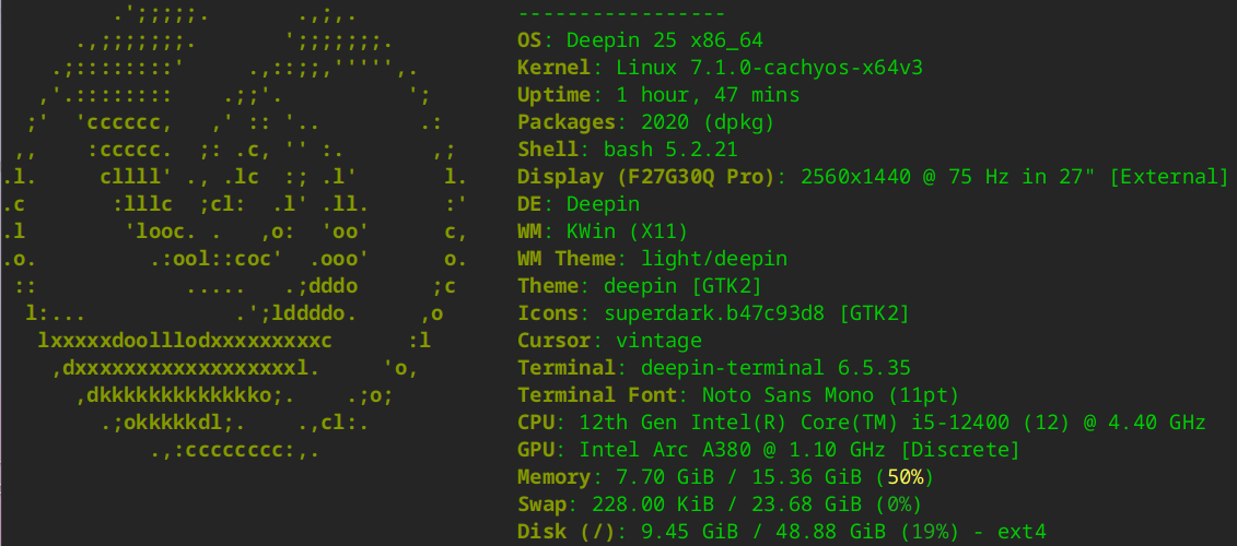

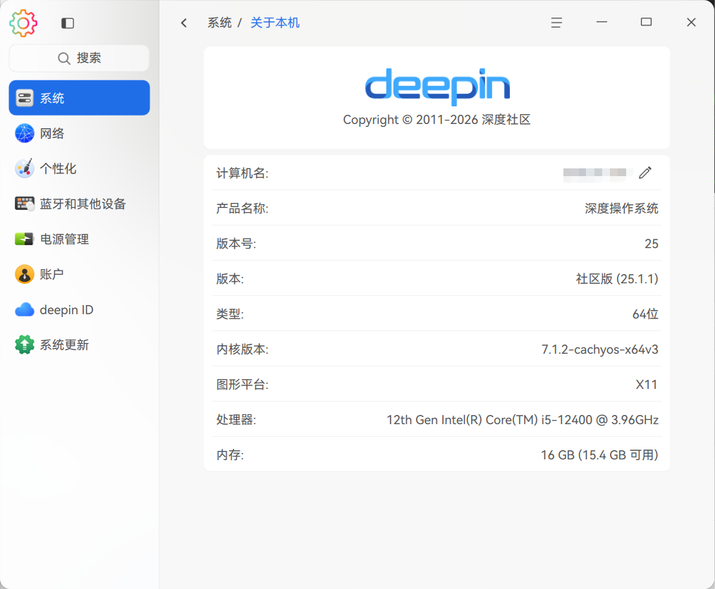

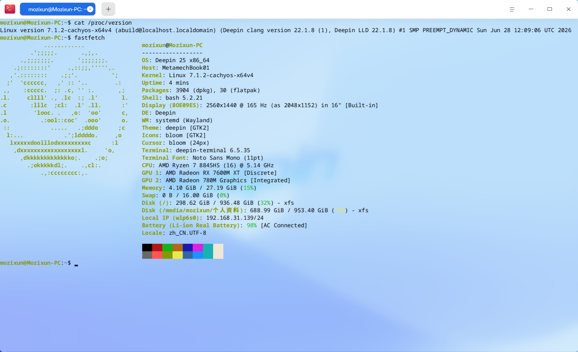

经过本人测试, CachyOS内核 7.1.2-cachyos1 版本内核在我机子上运行的deepin v25工作正常, 特此发布版本

上游修复了CachyOS 7.1.1内核时部分AMD显卡设备启动时amdgpu内核态驱动直接挂掉导致死机的问题 (我电脑就遇到了) , 也因为这个我7.1.1内核没有大规模推更,只是灰度编译了个v4内核愿者上钩

昨天以前,用的V4,全部正常使用joy 很稳定。
心若磐石不修仙
2026-06-30 09:09
已经稳定运行一天。
