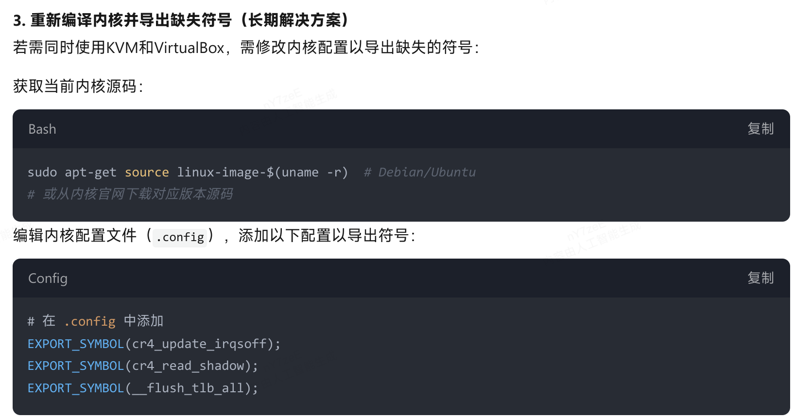

但是virtualbox始终无法解决,哪怕用官网run文件安装也不行,借助AI查询了一下,AI给了下面的回复
这个错误是由于新版本 Linux 内核(6.19.x)引入了更严格的 符号命名空间(Symbol Namespace) 检查机制导致的--1。
问题原因
  1. 内核符号受保护:从 Linux 内核 6.19 版本开始,cr4_update_irqsoff、cr4_read_shadow、__flush_tlb_all 这几个符号被移入了一个名为 module:kvm,kvm-amd,kvm-intel 的命名空间-1-2。这意味着只有 KVM 相关的内核模块才能使用它们。
  2. VirtualBox 模块未声明导入:vboxdrv 模块调用了这些符号,但其代码中没有声明导入这个命名空间-1。更关键的是,即使手动尝试导入,内核的命名空间机制也禁止外部模块(out-of-tree module)导入这个受保护的命名空间-1。
  3. 本质是不兼容:这实际上是 Linux 内核 KVM 模块与 VirtualBox 之间的底层接口不兼容问题-2。由于 VirtualBox 是一个“外部”内核模块,它无法直接使用这些被限制在 KVM 命名空间内的内核函数。
不知道AI说的这个原因是否确是如此,如果真这样的话按说VBOX早该改了吧,不然这以后不是麻烦了?

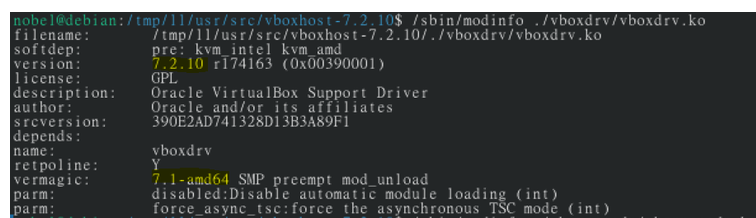

vbox是官网下载的最新run文件,帖里没写版本号,实际是7.2.10😂
问题是自己编译了kernel 7.1.2,然后遇到vbox内核模块的问题,已有版本是7.2.6,已经尝试过安装VBOX最新版本7.2.10,不过没搞定😭

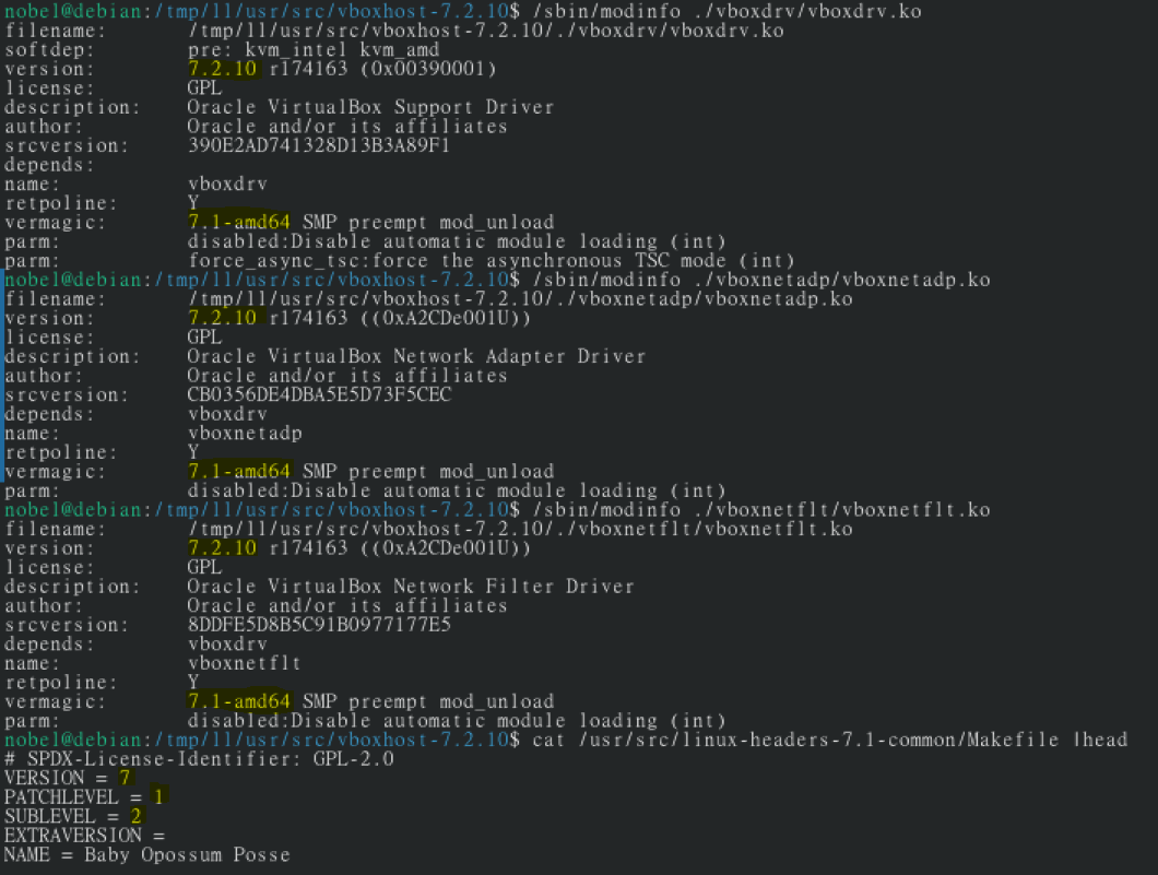

VirtualBox 7.2.10 在 kernel 7.1.2 下,木有任何问题,因为
VirtualBox 7.2.10 (released June 16 2026)
  • Linux Host and Guest: Added initial support for kernel 7.1
已经支持
至于缺失有关符号的问题估计是 LZ 的内核木有选择配置这些符号造成

确实,360纳米AI给的解决方案是在.config里配置符号连接再编译
主帖里的是deepseek给的答案,正是因为对dp的答案感到好奇,才来论坛问问是不是这么个事
昨夜的星辰
2026-06-29 15:10
昨夜的星辰:
实际上这个导出符号的配置位置无法起作用,添加在.config后编译内核时无法识别,经过多次询问AI,告知这些是需要添加在内核源代码中的。。。
好吧,老老实实用6.18内核,等deepin官方出7.x系列再说吧

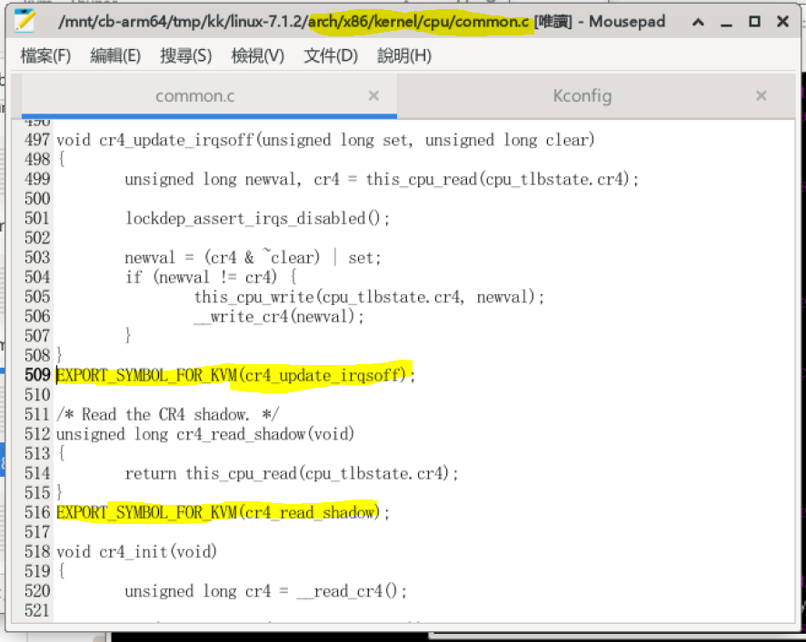

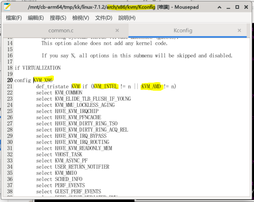

符号 cr4_update_irqsoff
位于代码 arch/x86/kernel/cpu/common.c
在内核中能导出的条件是 EXPORT_SYMBOL_FOR_KVM ,也就是说 内核配置文件 .config 必须有定义 KVM 相关的选项才会导出这个符号,LZ 的内核木有导出 KVM 相关的符号,就说明 LZ的内核根本就木有选择使用KVM相关的功能,也就是 KVM_X86 木有启用
3楼的已经说明vboxdrv 是与 kvm_intel 和 kvm_amd 平级的虚拟化内核模块,而 kvm_intel 和 kvm_amd 都依赖 kvm.ko (也就是 KVM_X86 是否配置)
进一步说明LZ的内核配置至少是
# CONFIG_KVM is not set
# CONFIG_KVM_INTEL is not set
# CONFIG_KVM_AMD is not set
然后四处找导出内核符号的方法🤔
然而 LZ 四处AI, 最后得出结论 7.1.2内核与 VirtualBox 不兼容,VirtualBox 不适配(无视VirtualBox 7.2.10官方Changelog-7.2已兼容 7.1内核的变动)。
当然VirtualBox木有考虑用户内核木有启用KVM的情况下使用VirtualBox的情况也可以说是 VirtualBox还木有完全适配Linux内核,毕竟Win下木有这个要求🐻

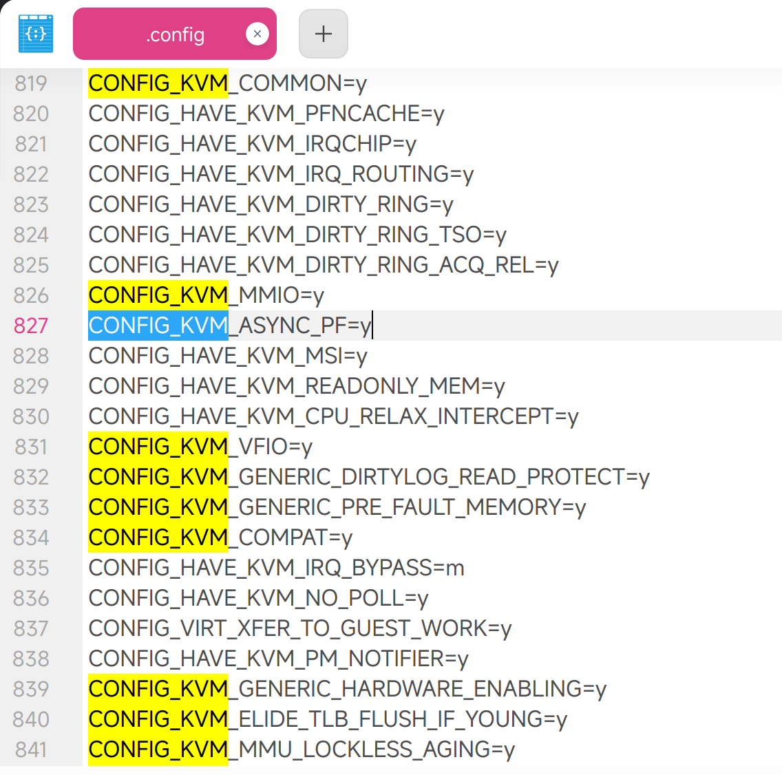

怎么老有人喜欢自以为是?脑补别人这没搞那没行?
内核编译配置文件是导入的deepin6.18内核的,vbox使用正常的,并且在6.18内核配合VBOX7.2.6也是同样用run文件安装的正常使用。同样的编译内核操作,从6.6到6.18一直没问题,到7.x系列不行了,懂了吗?
第一次回帖的时候不好好看帖子就乱猜是用的VBOX7.1.2,没看到是编译内核7.1.2吗?
没看到说找到要改内核源码了,我不想折腾了罢了
神烦这种装X的,解决方法没一个,风凉话倒是不少
要装X请在deepin25上把问题验证出来解决掉,而不是自己也没真正实验就也拿一段AI回答在这说风凉话

他那vbox到7.2.10版本了
我用7.2.10的VBOX也没搞定,要不你辛苦一下试试?
kernel.org的内核源码,版本7.1.2,配置文件导入的deepin6.18.34
