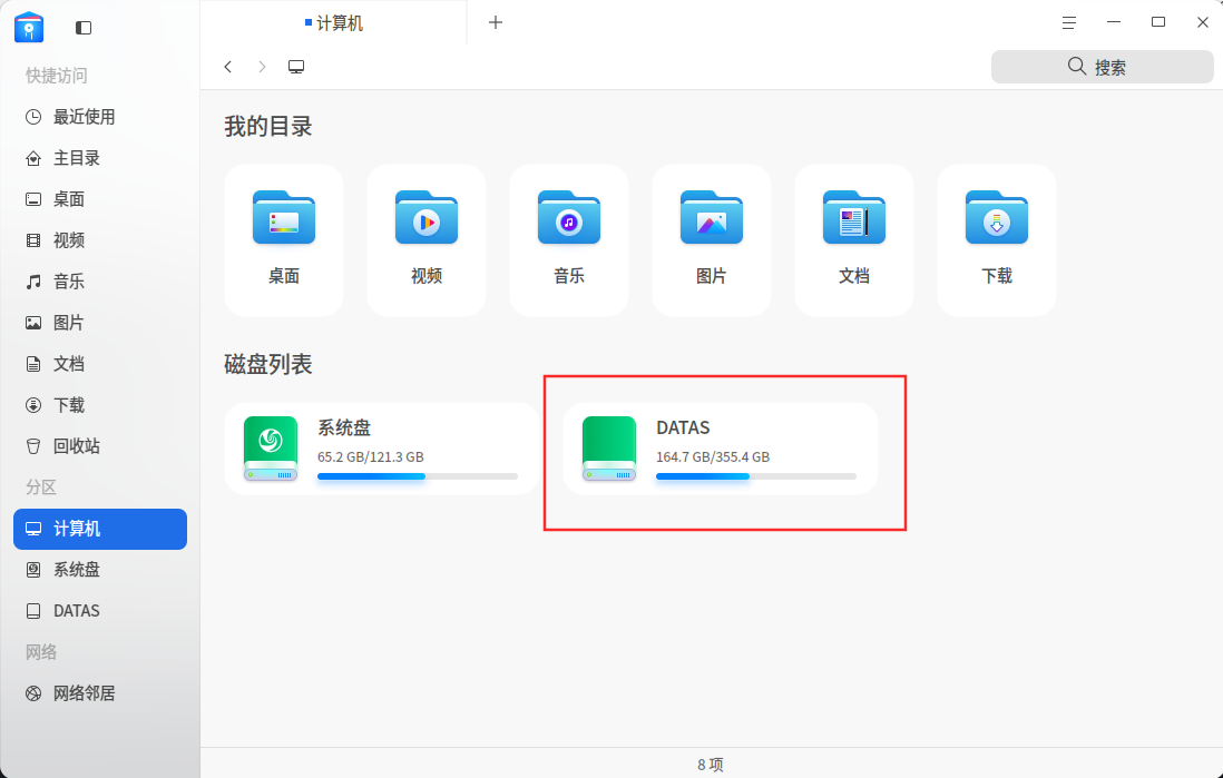

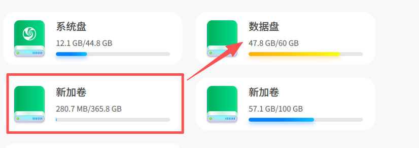

120G固态硬盘安装Deepin现在数据盘空间不足,有没有办法把机械硬盘的空间挂到数据盘下面?

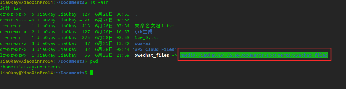

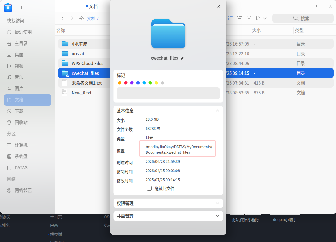

你直接在数据盘里面 建个文件夹 软连接到新加载卷就可以了
我的微信聊天记录就是存在NTFS分区的 之前是为了双系统共享聊天记录

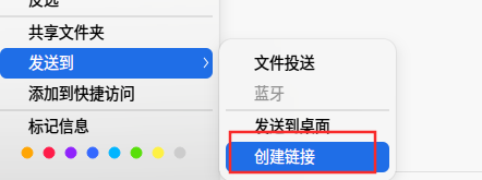

你可以理解为windows的快捷方式,deepin也可以直接右键创建链接到其他位置
