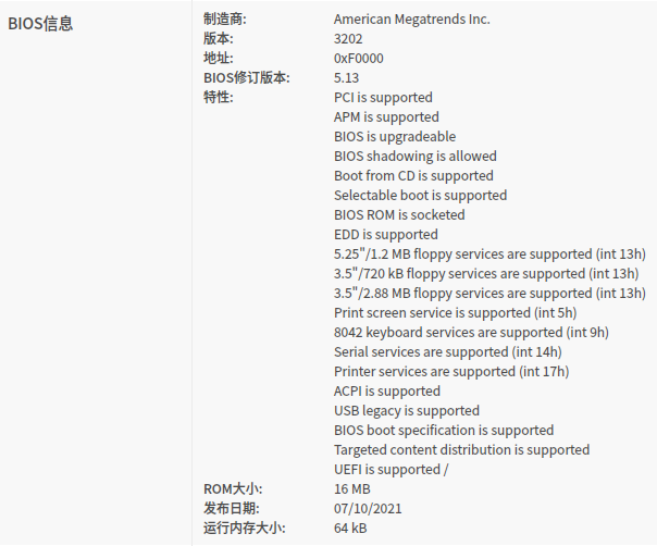

系统信息:deepin v25.1.1,6.18 的内核,BIOS 信息如下:
