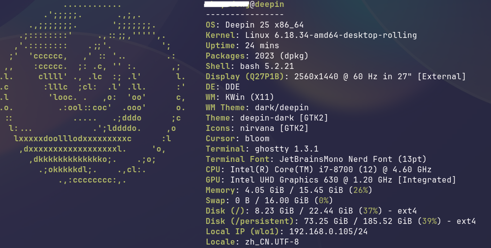

第一次卡死:安装了 qoder 并启动后,突然就卡死了,整个桌面消失,整个系统像是不响应了,等待了可能超过10分钟吧(中间有按 Ctrl+F1 ~ F4),好像切到的控制台,看到有跟 AI 助手相关的内容,具体不记得了,也不记得怎么恢复了。
第二次卡死:是前几天,不记得当时在干啥了,连续重启了好几次,在进入登录界面,输入帐号、密码后,实然回到 initramfs 引导界面,多次重启都是这样,一度以主系统挂了,需要重新安装。断电一段时间,重新启动恢复正常。
今天是第三次:启动了 VSCode,在查看代码,突然整个桌面蓝屏了,桌面上什么都没有了。最后断电重启恢复

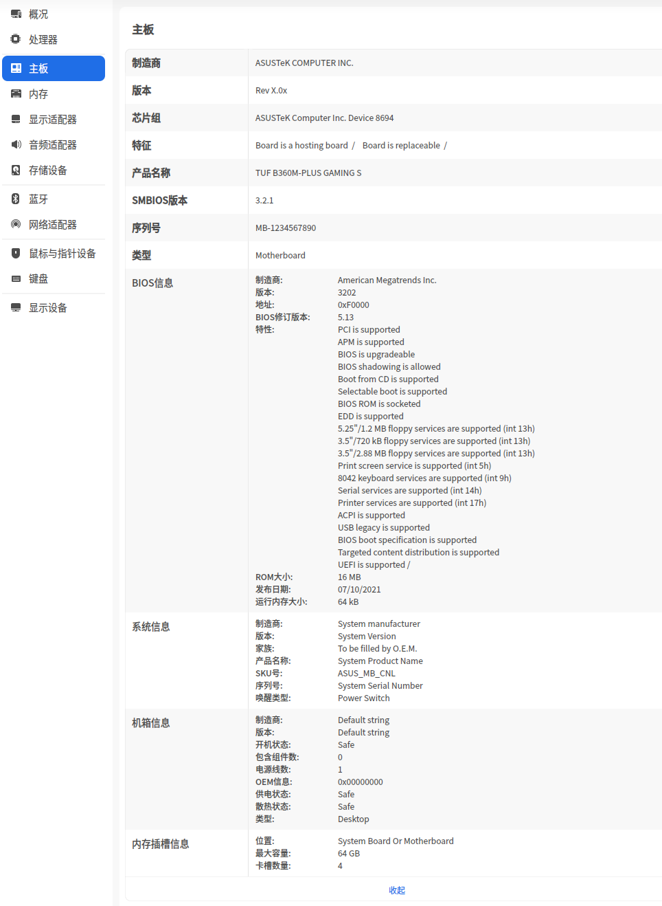

方便的话可以放个系统自带设备管理器--主板的截图
随风
2026-06-21 11:47
主板截图
昨夜的星辰
2026-06-21 14:11
随风:
主板截图
刚看了一下,你这个主板最后的BIOS就是这个,2021年以后就没有BIOS更新了
建议可以等等官方更新或者自己手动安装一下6.6内核试试
