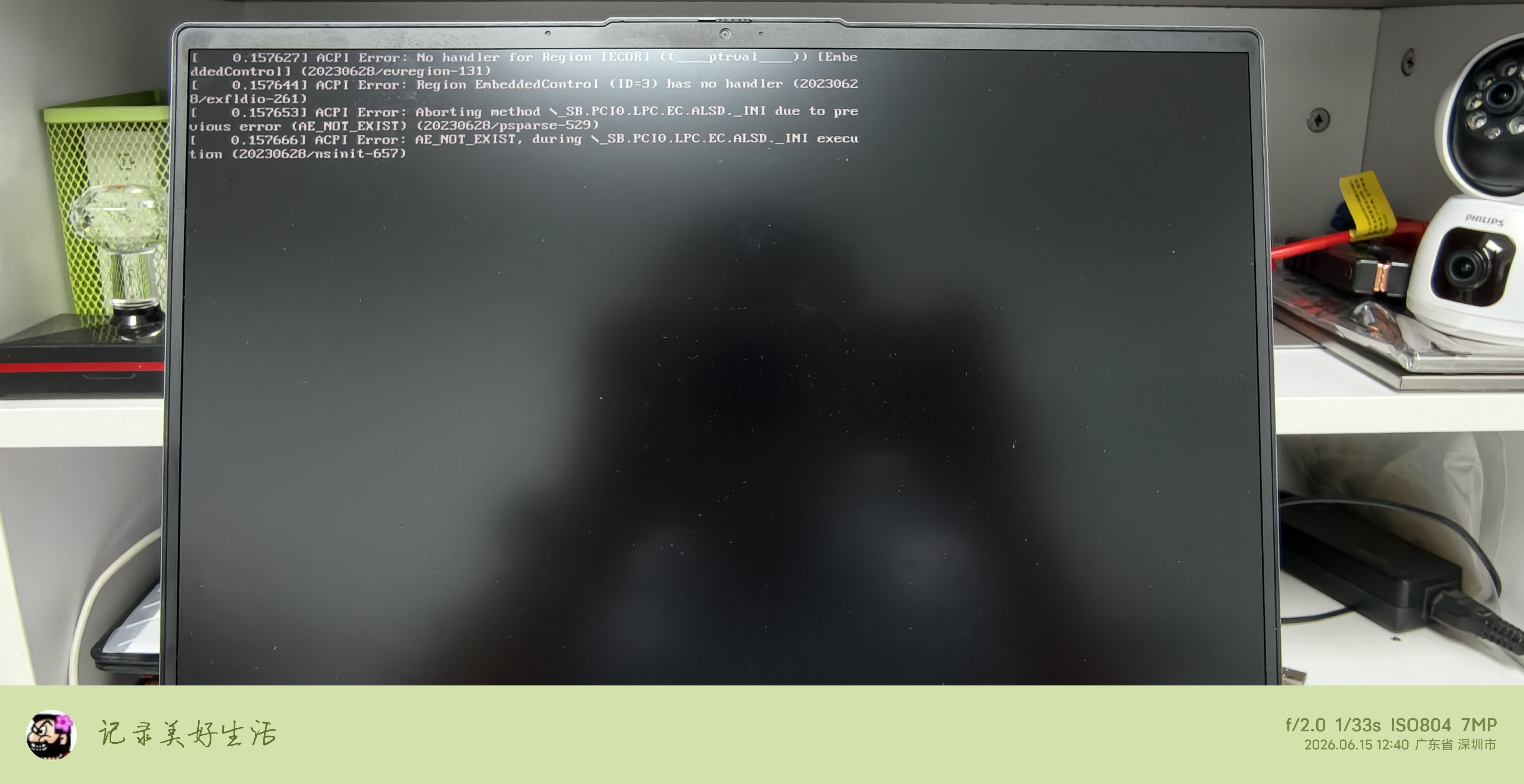

[Problem feedback] 求助求助,联想开天龙芯3A6000安装deepin25黑屏怎么办
木头
2026-06-15 12:47

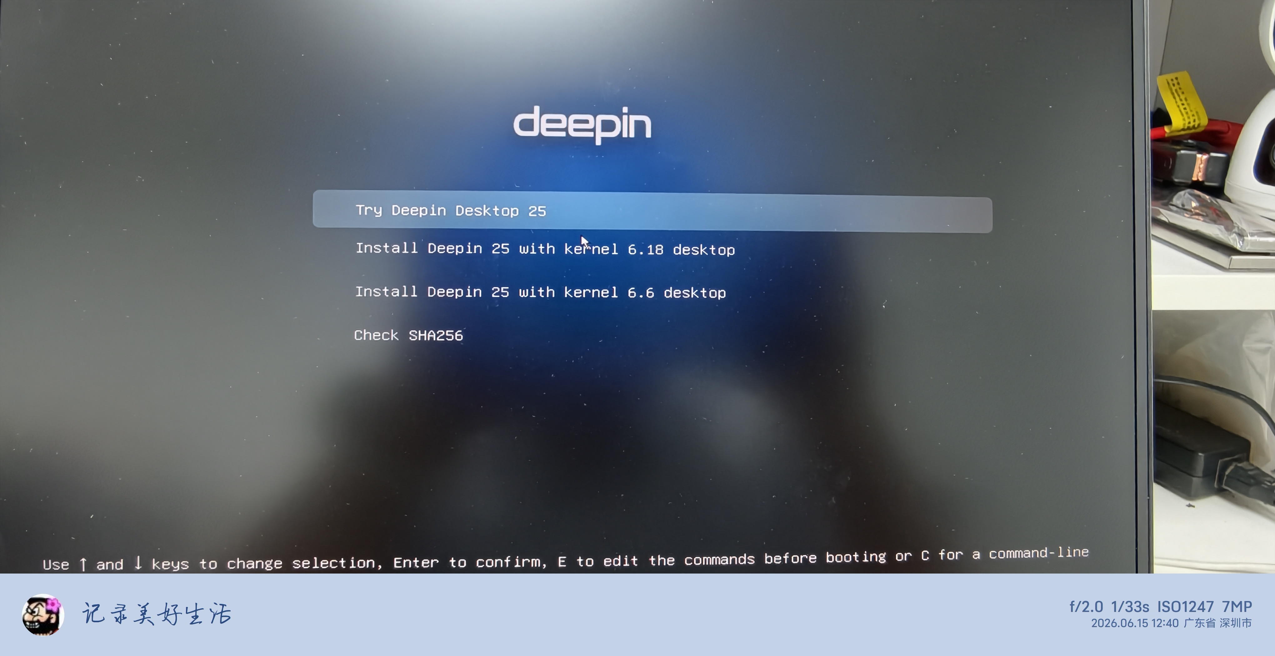

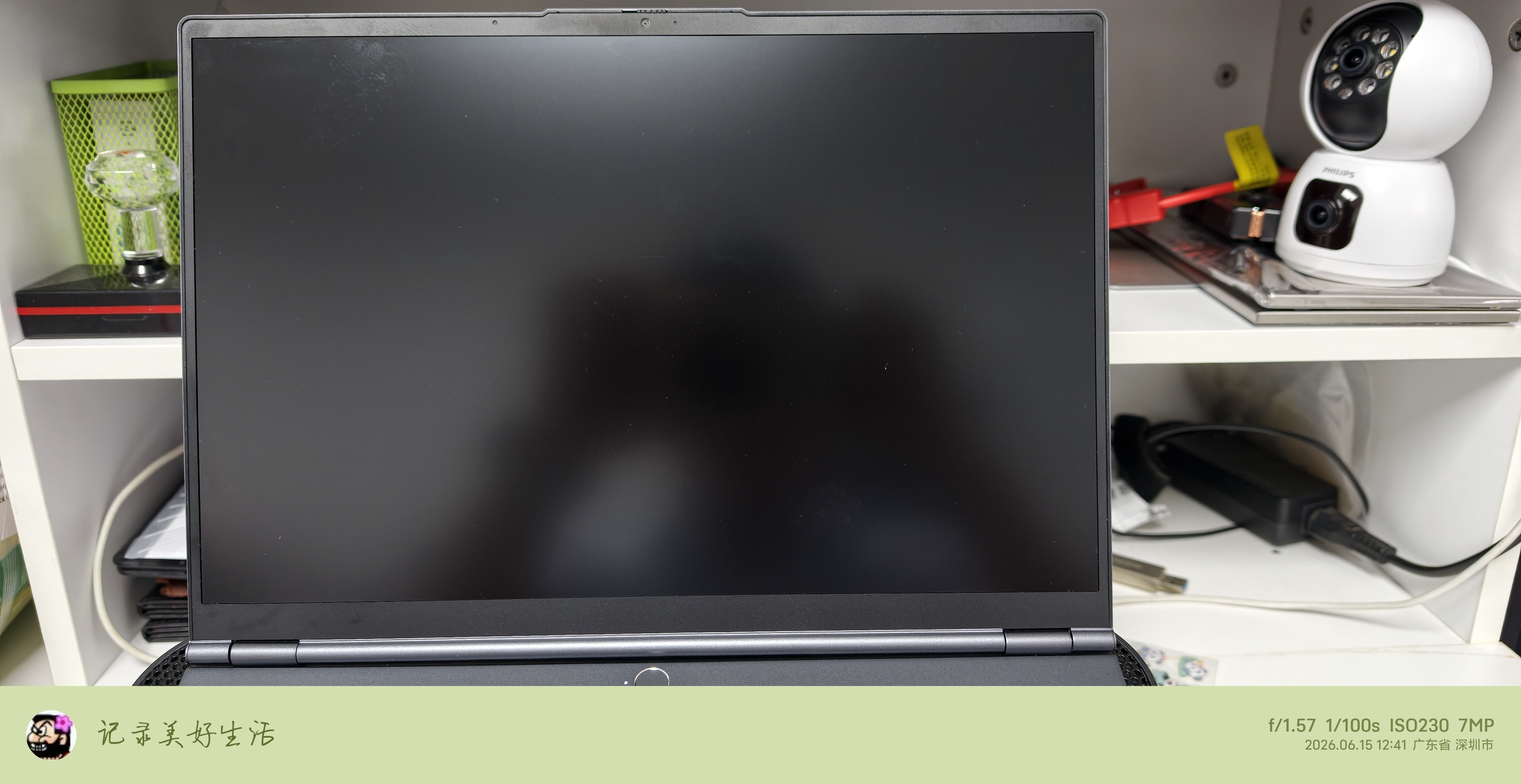

安装deepin23没问题很快安装成功,但是安装deepin25就一直黑屏安装不了

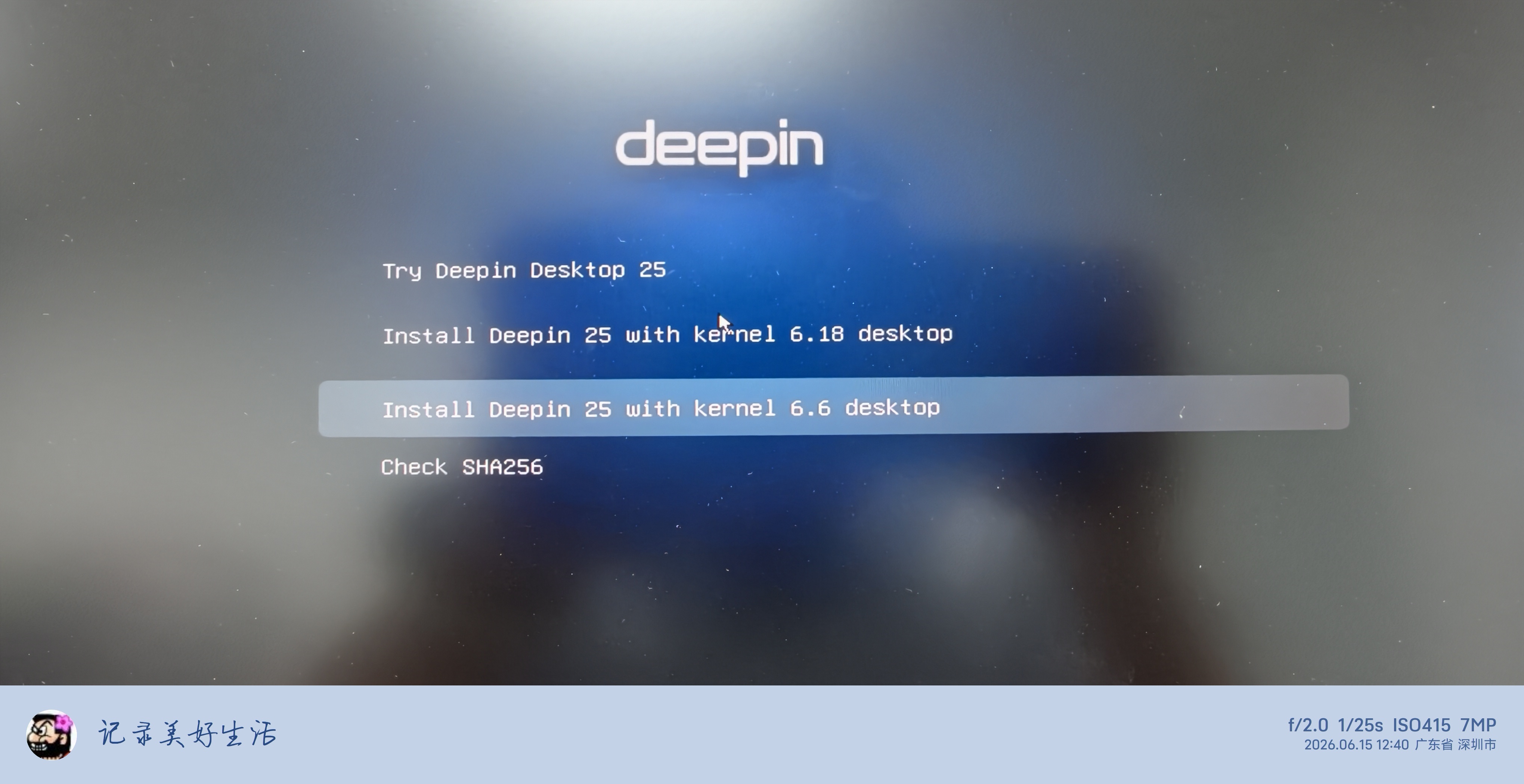

两个内核都进不去么?用6.6内核试下

2026-06-15 15:15
deepin流云:
两个内核都进不去么?用6.6内核试下
都不行 ,都试过了 全是黑屏
木头
2026-06-15 15:16
木头:
都不行 ,都试过了 全是黑屏
25版得6.12和6.6都试过 全是黑屏,23版本得6.12和6.6都可以安装

恢复 BIOS 默认配置
1,重启按 Del/F2 进入龙芯 UEFI 界面,找到 Load Defaults/恢复出厂设置,确认保存重启。很多厂商出厂微调参数会破坏 ACPI 表加载逻辑。
2.关闭安全启动 Secure Boot
龙芯主板 Secure Boot 对第三方 Linux 发行版(Deepin)ACPI 兼容性差,直接关闭:安全设置 → Secure Boot → Disabled。
3,刷新主板最新固件(根治方案)
去主板品牌官网(如瀚高、百信、长城、龙芯原厂开发板)下载对应 3A6000 主板
最新 UEFI 固件:新版固件会修复 EC/ALS 的 ACPI 表定义漏洞,是长期最优解。

这边问了下内核研发,说这是龙芯处理器的一个BUG,在某些特定机型上会遇到,后面已经连同那边一起修复了,我这边下了今天的日构建镜像传了网盘,你可以下载安装试试看是否正常(先6.6内核),因为是日构建镜像,可能会存在一些问题,如果介意的话建议等月底的镜像版本。

好的 我在等等吧 ,23也可以用,主要是23系统不带深度应用商店,只能用星火应用商店,星火里面好多软件没标注是否支持龙芯,下载半天最后都安装不了,还有atrust这个软件,上周还可以用,这周显示要升级不升级不能用,点了升级就不支持安装,挺麻烦的

这个版本可以耶,我试了一下 可以安装
