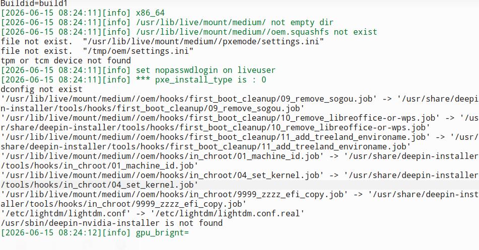

最近几天,我跑去电脑店,用不下十几台电脑安deep 25都出现在17%左右失败,难道这些电脑都不行吗,出现问题都与我家电脑一样。请问是什么原因呢。
吉枝
2026-06-15 13:02
1.是不是源文件有问题,是下载不完全,还是u 盘问题,我昨天换新产盘还是这样。
2.是不是nvidia 显卡驱动问题吗,如何解决。不是是找不到显卡驱动程序。是不是镜像损坏或安装勾选了不兼容的封闭源驱动程序?
2026-06-15 13:45
https://bbs.deepin.org.cn/post/290663
你用的什么安装方法,安装工具是什么呢?你这个报错界面感觉像是进了live在live里面安装,然后一个报错是镜像不完整导致的解压失败(建议重新下载镜像并且比对下官网的MD5值),另外一个是N卡驱动问题(教程3.5部分有)
可以先完整看下官网的安装教程:https://www.deepin.org/zh/deepin-25-installation/

1.用Ventoy安装的。
2.正重新下源文件,正对比md5值后时行安装。

另外我看你这里面还有pxe字眼,不确定你是不是在通过局域网批量部署安装,如果是的话那就不用尝试了,deepin25不支持PXE部署,毕竟不是商业版本,没有引入批量部署场景,可以考虑UOS25

1.用ventoy安装没有问题,但需要较新版本。
2.很多忽略一点,就是源文件下在地址,原来用的 镜像站 下的,事实证明源文件有问题,不行。后用 官网镜像 ,BitTorrent这两个地方没有问题。
3.最后事在人为,成功了,也学了不少知识。
4.也要感谢版主的帮助。

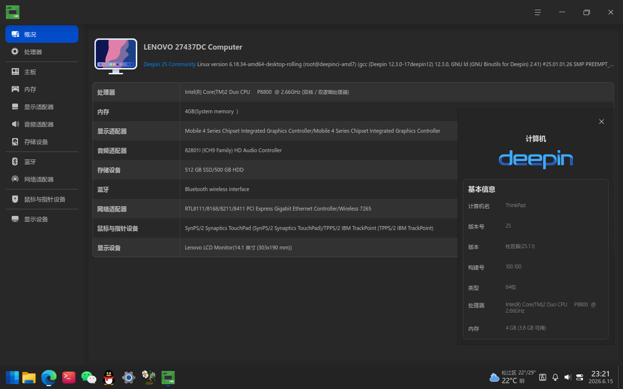

𰻞𰻝面
2026-06-15 23:21
吉枝:
我是较老电脑配置,intel.
再老也没我这个老,整个论坛的最低配置,整整18个年头的ThinkPad:
