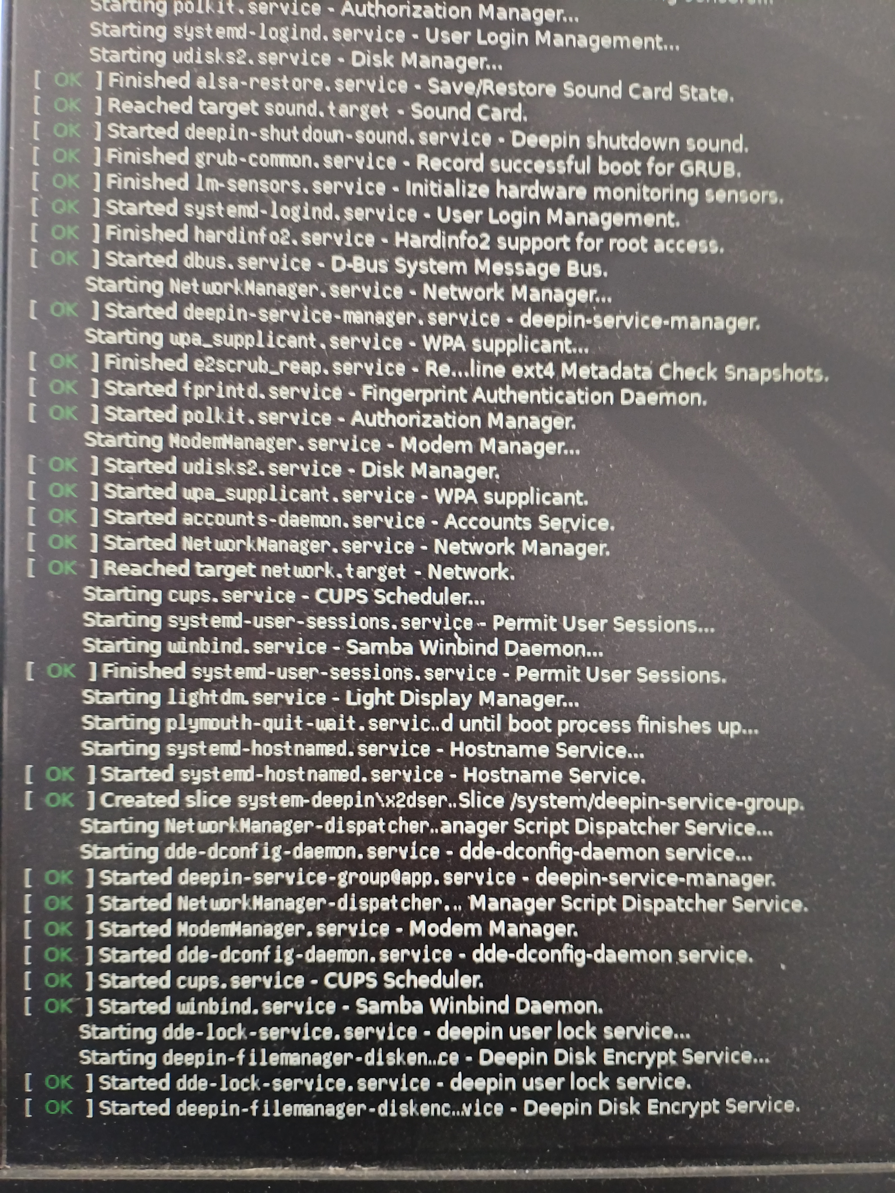

我 龙芯 3a5000(联想开天m540z), deepin 25.1
安装用的 6.6内核,默认是 6.6.127
可以升级到 6.6.142 内核。
但是,手动安装 6.12 或者 6.18内核 就进不去系统。
(安装时,不能选 试用,疑似试用的就是 6.18内核)
6.12 启动过程中,会黑屏。黑屏30秒左右后,按 ESC 键可以切换到文本输出模式。可以看到是卡在 磁盘加密服务 进程。

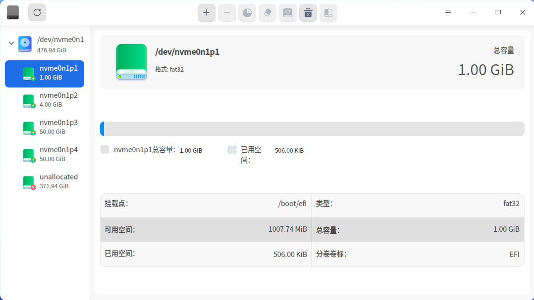

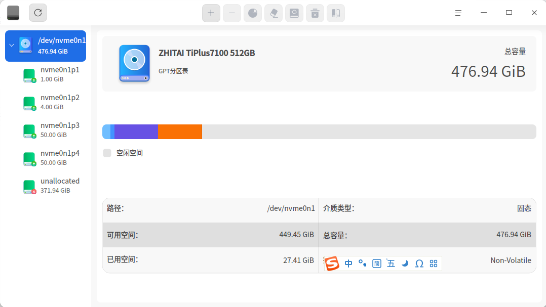

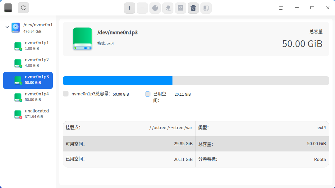

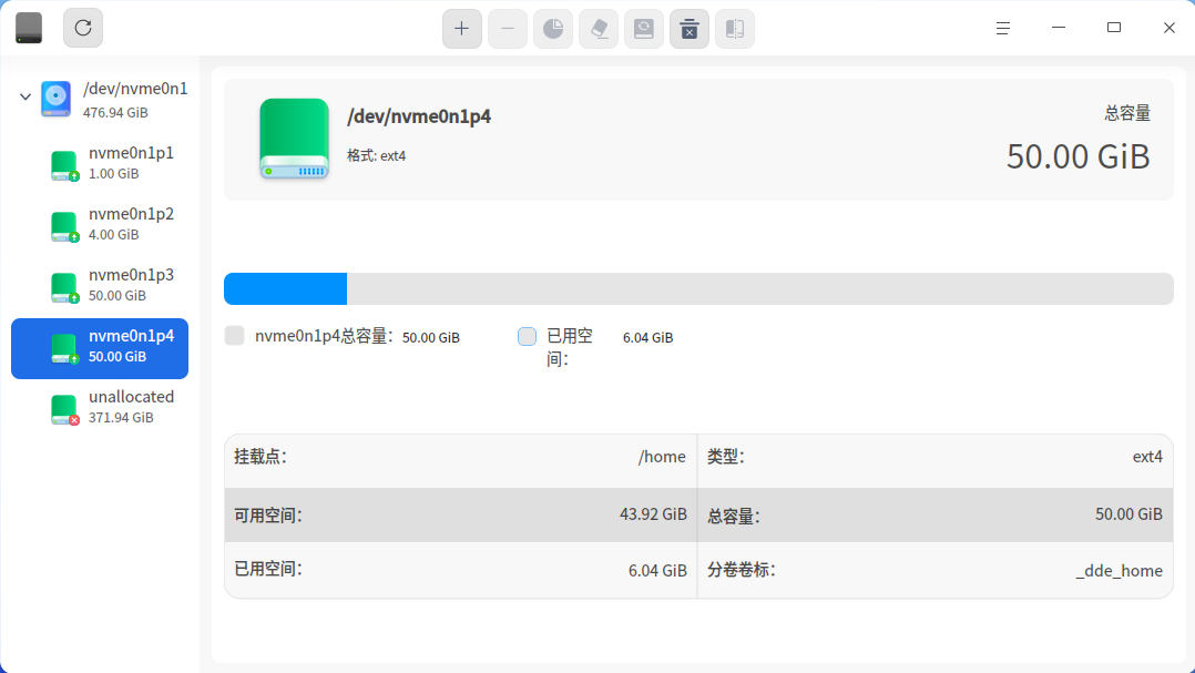

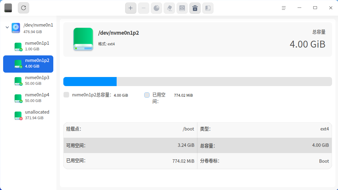

WangZhongyun
2026-06-15 20:46
小琥在发呆:
分区空间是够的吧都是好几个G
几个G并不算大,把分区大小给大伙看看
小琥在发呆
2026-06-21 19:12
WangZhongyun:
几个G并不算大,把分区大小给大伙看看
怎么看分区?
WangZhongyun
2026-06-21 20:21
小琥在发呆:
怎么看分区?
点开启动器,找到磁盘管理器打开,点开各盘的分区,然后截图上传
小琥在发呆
2026-06-22 15:58
WangZhongyun:
WangZhongyun
2026-06-22 18:35
小琥在发呆:
各个分区分别是做什么用的?
小琥在发呆
2026-06-25 21:38
WangZhongyun:
各个分区分别是做什么用的?
WangZhongyun
2026-06-25 21:56
小琥在发呆:
应该空间大小还是够的。如果从控制中心更新失败的话,试试用终端命令更新
