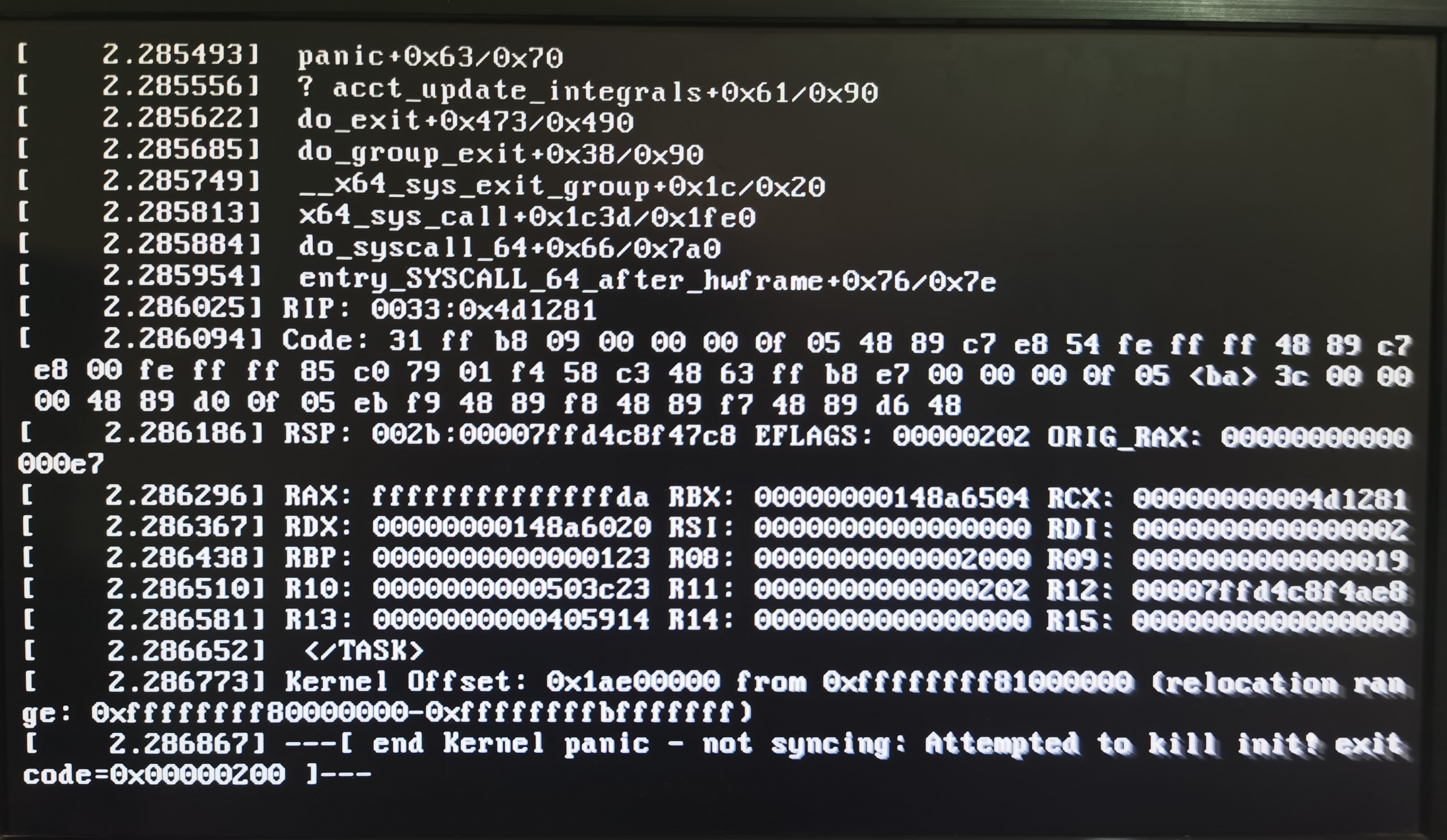

试了25.01和25.1两个镜像,镜像完整,选择6.6内核,6.12内核,6.18内核均失败,出现如下界面:

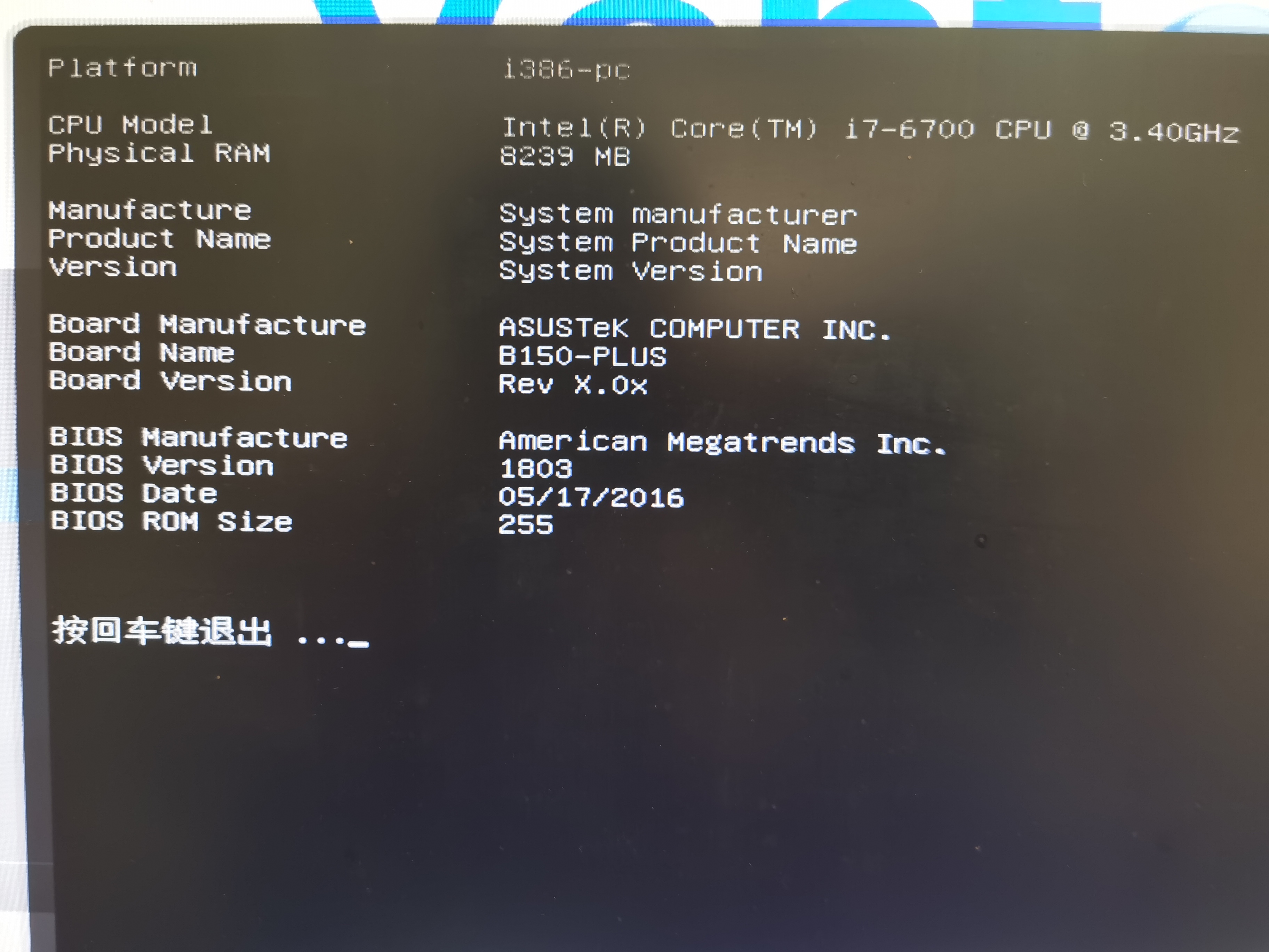

电脑信息如下 :
另一台更老的电脑安装使用正常,这一台是独显,不知是否有影响,还请各位指点迷津,如需什么信息请告知,我尽快提供。

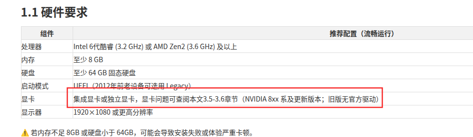

独显是N卡6XX还是7XX吧?装不了25
https://www.deepin.org/zh/deepin-25-installation/

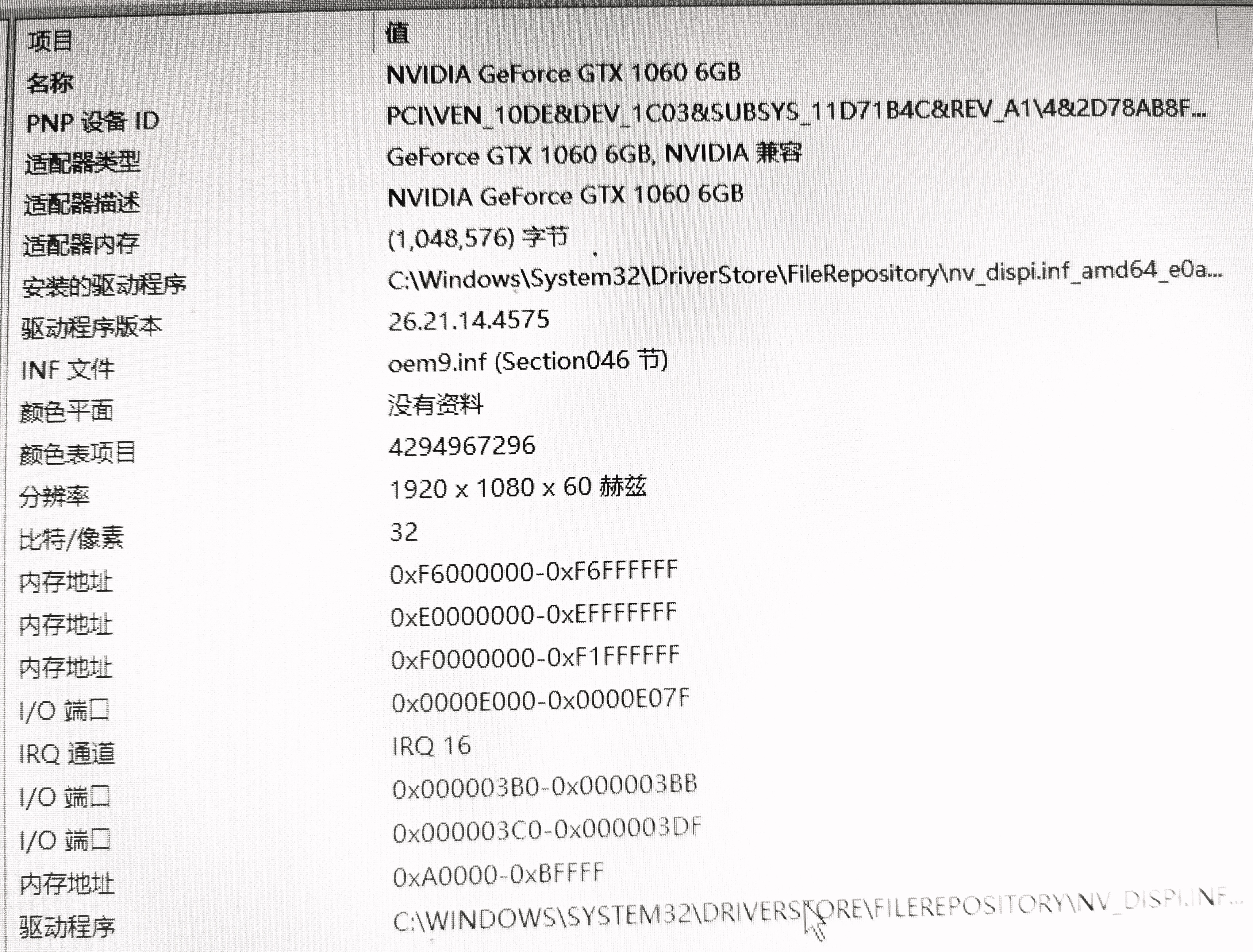

這個,2016年出的顯卡,算旧版了么?这问题有解决办法么?

用试用模式能进系统么?如果能进那就可以装
建议按照安装指南重新排查下安装方式,ventoy+UEFI,关闭安全启动,3.5里面选不带N卡驱动安装

跟显卡没啥关系,看起来是内核出的问题。
neko
Ecological co-builder
2026-06-12 19:57
建议试试其它Linux发行版是否会出现相同错误,比如Ubuntu、Debian、Kylin等。

openKylin也是進不去安裝界面,看來這臺電腦與Linux系統無緣了。

昨天折腾了一天,试了Ubuntu、Debian、OpenKylin、Deepin等,均出现以上问题,今天就在我将要放弃的时候,想起U盘中的Ventoy很久没升级过了,就给它升级了一下,然后又试装系统,竟然好了,一次成功。
真是意外。
后续有使用这个老配置电脑的,可以放心装,我的现在可以正常使用了。

有些机器或小众镜像可能与Ventoy有兼容性问题,也可以拿个空u盘用BalenaEtcher烧录试一下

我遇到过给 2014年左右的 iMac一体机 安装 Deepin 25 时,使用 Ventoy 上放 ISO 方式无法启动,无法安装,使用 Rufus 制作启动盘则可以。老的 iMac 主要是机械盘会导致卡顿,其他方面的话安装 Deepin 还是不错的 (换硬盘操作太复杂)。
