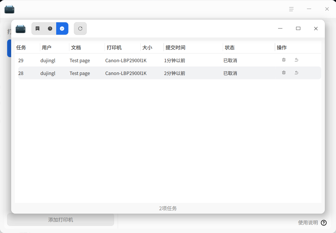

a7448897-9018-4725-95e1-1a9d6d27d9d8.png办公室win10共享的打印机是佳能LBP2900,驱动也在官网重新下载安装,连是连上了,但是打印一直打印不出来,点测试打印直接就是已取消的状态,请教有没有解决办法

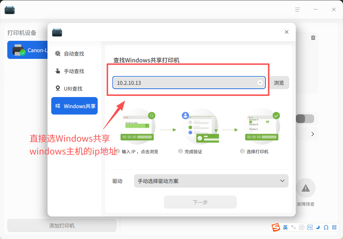

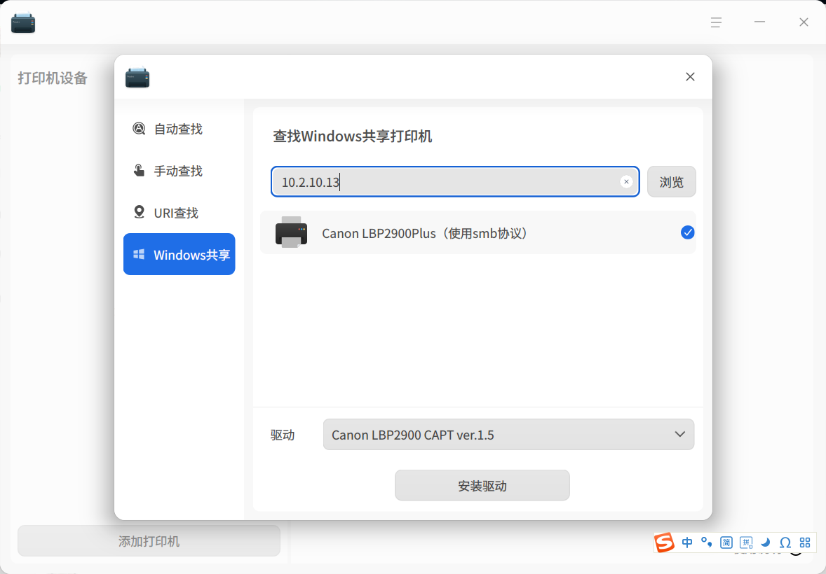

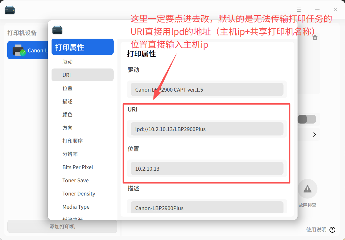

image.png已解决,遇到同样问题的可以参考一下这个解决办法,前提是在windows主机一定要开启lpd服务功能
深度,值得深入
