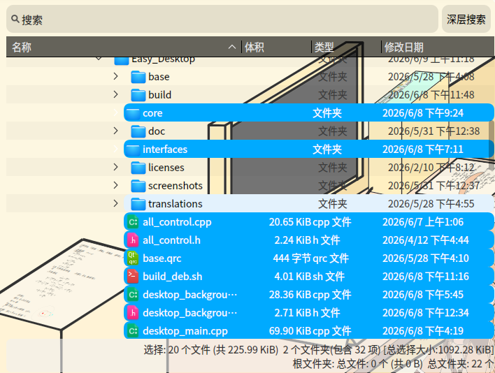

1.文件视图状态栏改为多行显示

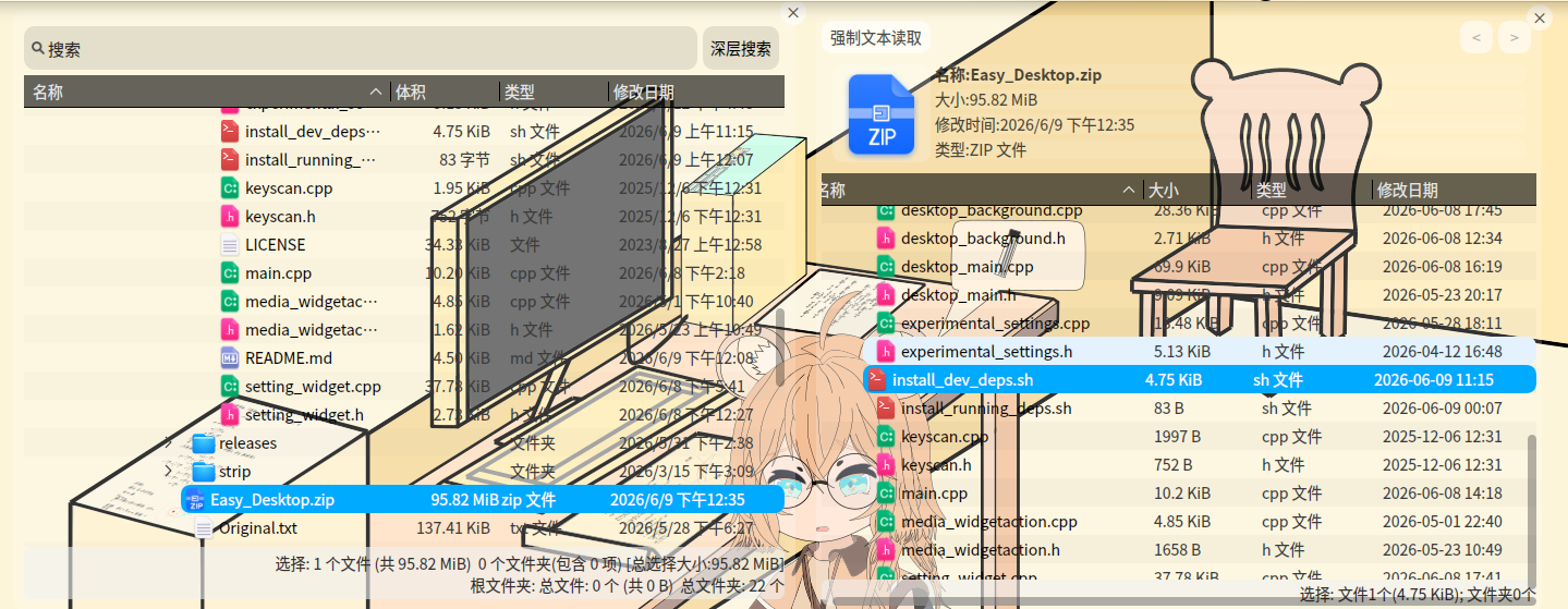

2.实现压缩包(.tar,*.zip)的预览

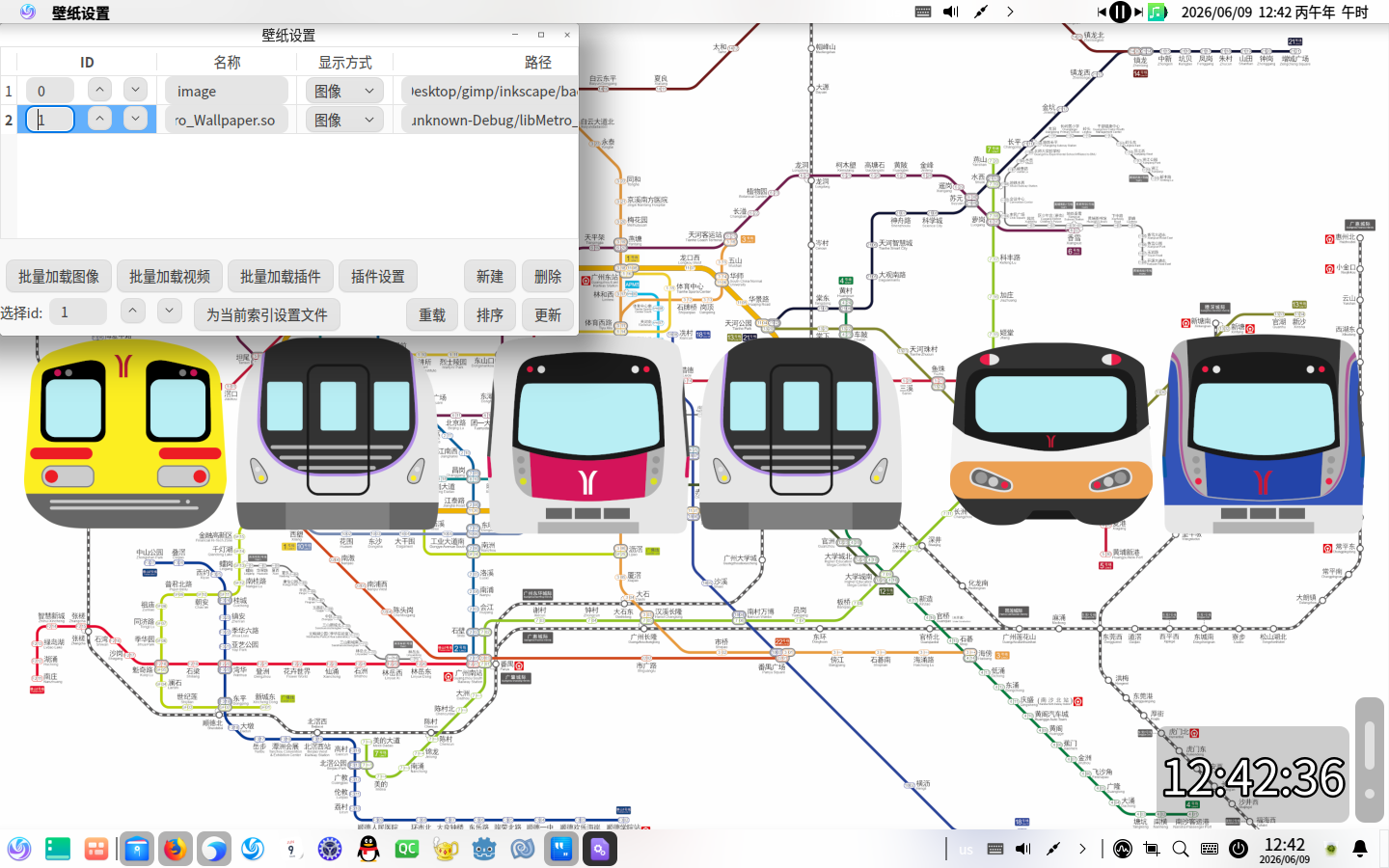

4.新增壁纸插件接口

2.压缩包预览
里面用的就不是QFileSystemModel了,是使用 unzip或者tar解析压缩包的数据 解析后生成的model实现的
因为只是预览嘛,所以只留了复制文件名和设置外观的右键菜单(所以不需要像 归档管理器 那样在/tmp中解压文件)
3.文件视图与dbus优化
1.为了避免显示大量图片icon时卡死,改为了分区渲染
2.在save函数中记录了树状视图column的位置(column是可以拖动修改位置的)(QTreeView的行和列我已经分不清了,只知道column是打竖的那个)

4.插件接口
新增了一个插件接口(Ext_Wallpaper_Interface),用于实现自定义壁纸
Easy_Desktop_Plugin_Interface接口
壁纸插件实例:
Metro_Wallpaper

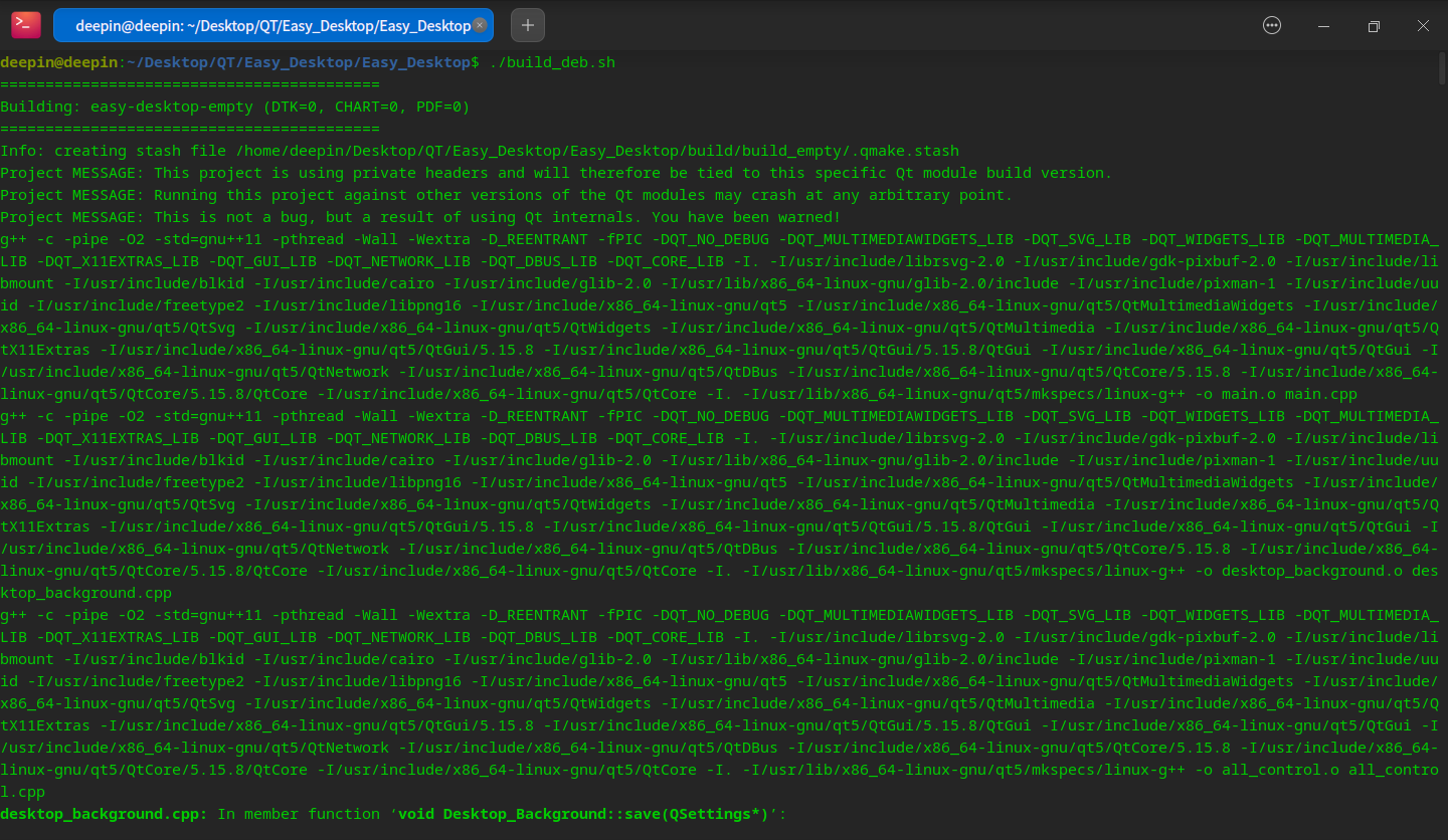

1.安装依赖
./install_dev_deps.sh
2.编译(这个过程大概要40min)
./build_deb.sh
如果一切正常,输出如下
3.取文件
在build/中,其中debs为*.deb输出路径,其他为各版本的编译路径

Metro_Wallpaper :新的壁纸插件,以广州地铁为主题(前几天买了张广州地铁日票(20块钱坐全城,还送周边(日票不回收)),感觉上面的图案挺好看的,于是就做了这个)
