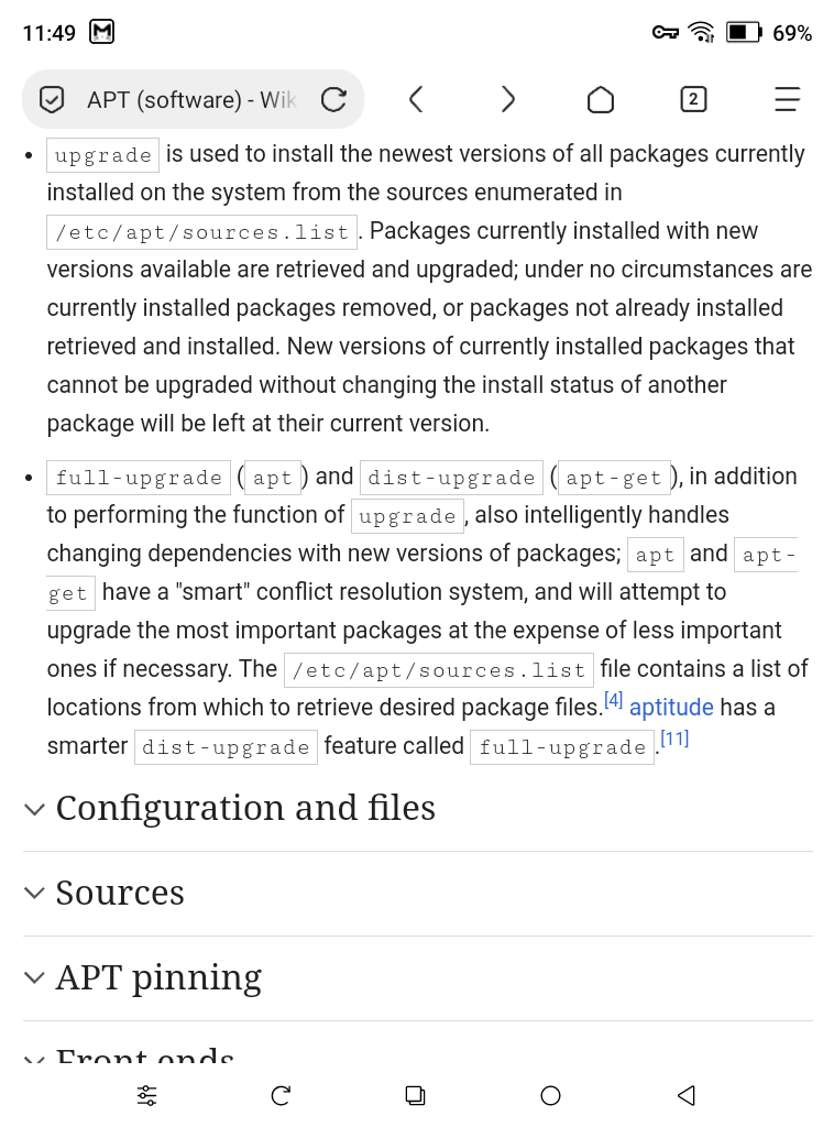

2026-06-09 09:59
pzm9012:
试下终端执行命令sudo apt update && sudo apt full-upgrade更新
现在已经不推荐用full-upgrade命令了,这个命令在更新时不会处理已有冲突,容易导致更新出问题,后面都推荐用dist-upgrade来执行系统更新。——来自研发原话
现代apt里full-upgrade和dist-upgrade操作是完全一样的,参见 https://en.wikipedia.org/wiki/APT_(software)

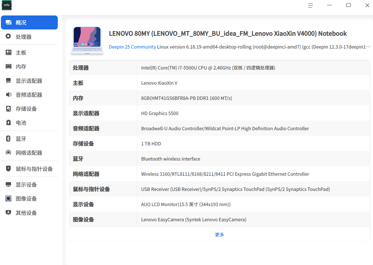

感谢提供的日志,基本定位到了是一个脚本超时引起的问题(主要出现在低配机器或分配较少资源的虚拟机上,请问你这边机器配置是怎样的?),下个版本会优化这个超时机制,暂时可以通过终端命令升级一下。
电脑比较老
