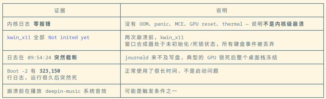

leopeng
2026-06-07 10:27
补充一下,刚刚又卡死了, AI排查:
根本原因:GPU/Compositor 完全锁死
崩溃链路
用户操作 → deepin-music/VLC 播放音频 → amdgpu 驱动/KWin 合成器触发死锁
→ 整个桌面冻结(鼠标、键盘、显示全无响应)
→ journald 无法刷盘(日志停在 09:54:24)
→ 内核仍在运行但无法恢复 → 只能强制断电
已知关联问题
你的配置正好踩中几个已知的风险点:
  1. AMD Radeon 780M (R7-8845H) + Deepin 25 的 kwin_x11 合成器在特定场景下容易锁死
  2. 6.18.34-amd64-desktop-rolling — 这是滚动更新内核,可能比 Deepin 25 正式版测试得更少
  3. treeland-screensaver / treeland-session-helper 服务启动失败 — DDE 的 Wayland 组件在 X11 模式下异常
