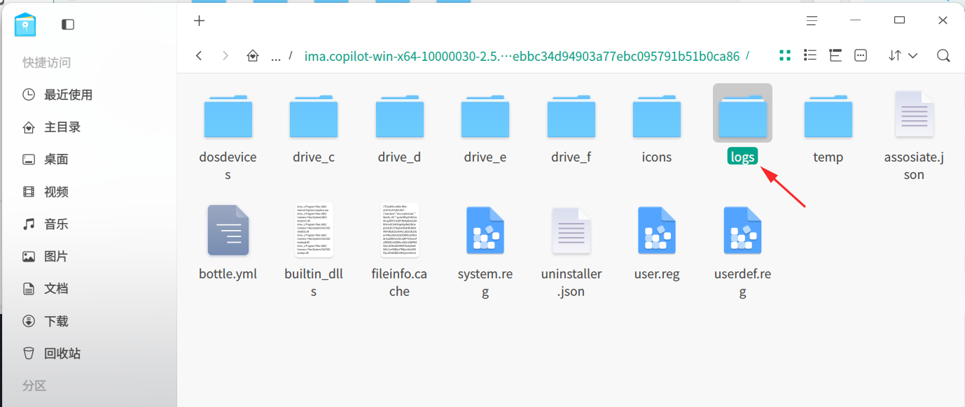

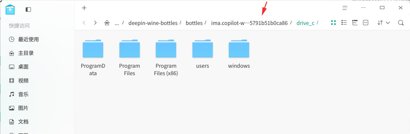

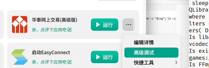

把日志文件指到 /dev/null 也可以的,不会影响启动,可以先停掉应用(不然他会一直写)然后打开 C 盘
点上一级目录:
然后再点进 logs 文件夹:

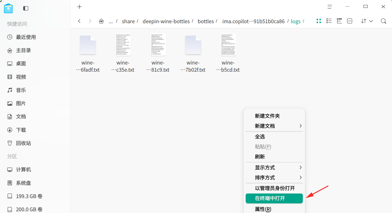

在里面右键,打开终端:

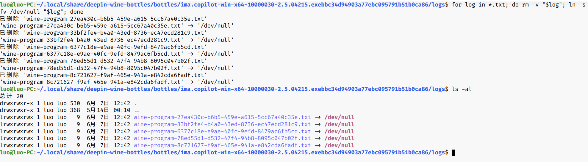

用下面的命令把日志都指向 /dev/null:
for log in *.txt; do rm -v "$log"; ln -sfv /dev/null "$log"; done

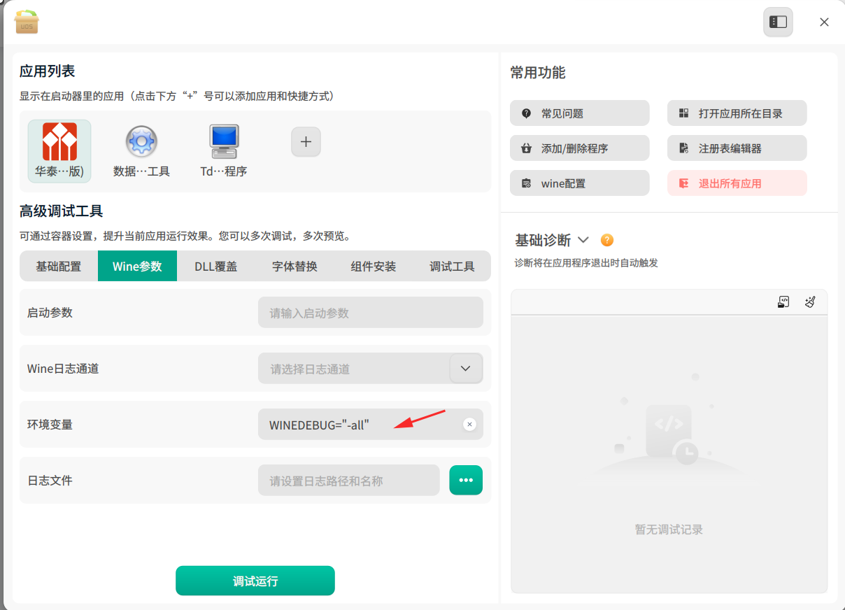

ls -al 输出这样子就可以了。高级调试里加 WINEDEBUG=-all 的环境变量也可以,后面日志后就不会一直涨了:

兼容引擎运行华泰证券时,日志文件会在极短时间内急剧膨胀,实测达到每分钟1GB的增长速度。即使配置了
WINEDEBUG=-all关闭日志输出,问题依然存在。日志目录:
