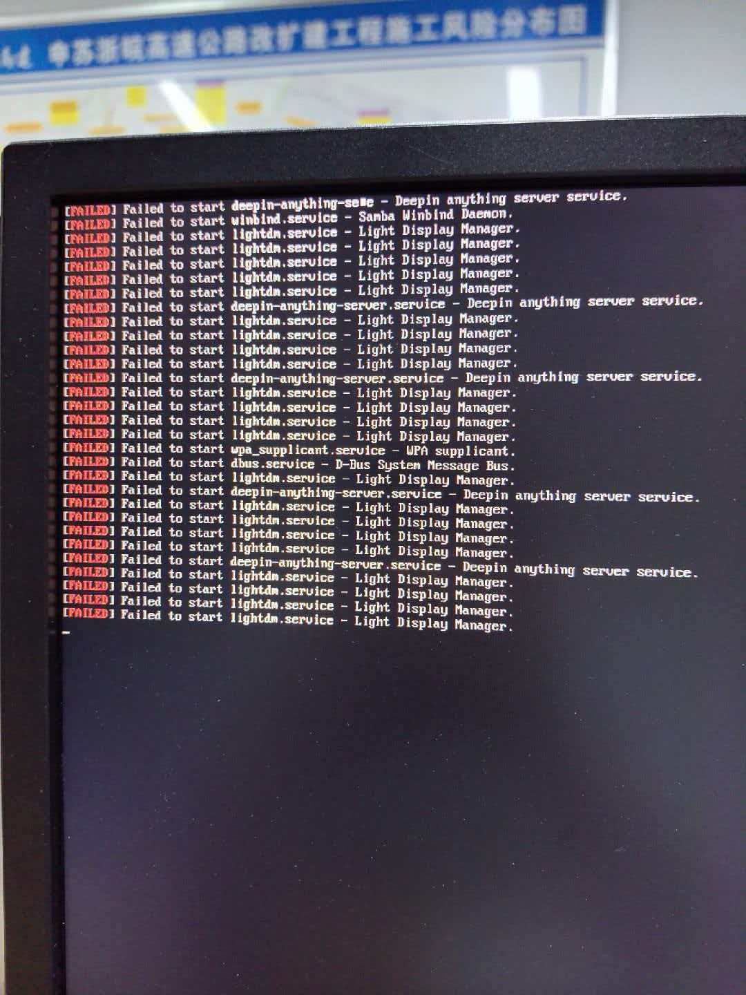

[Boot/Shutdown] 开机卡在了某个阶段,显示lightdm.service启动失败,怎么办?
181******39
2026-06-06 10:14
如图,显示lightdm.service等几个服务启动失败,问了豆包说是进live系统chroot修复服务,可是老是不成功,哪位大神能给个解决方案?难道只能重装系统吗?
181******39
2026-06-06 10:23
以下是豆包给的解决方案,进行到挂载必要的系统目录这里好像出错了,chroot做不了。

181******39
2026-06-06 10:25
pzm9012
2026-06-06 10:39
deepin 25的系统盘结构比较特殊,chroot不能用;如果有备份的话可以试试回退到先前版本
罐子
2026-06-06 12:16
pzm9012:
也能用但是不能按常规方法来。
181******39
2026-06-06 15:56
pzm9012:
没有保存...
181******39
2026-06-06 15:56
罐子:
也能用但是不能按常规方法来。
那对我们小白来说是不是只能选择重装了呢?重装能不能保留老系统的应用?
catubibu
2026-06-06 17:39
看见lightdm就别乱折腾了,killall lightdm.service,也许能恢复,不行就重装系统吧。
特殊情况进cmd试试这个: ctrl+alt+t或ctrl+alt+f2,如果不行,重装会是个好选择。
