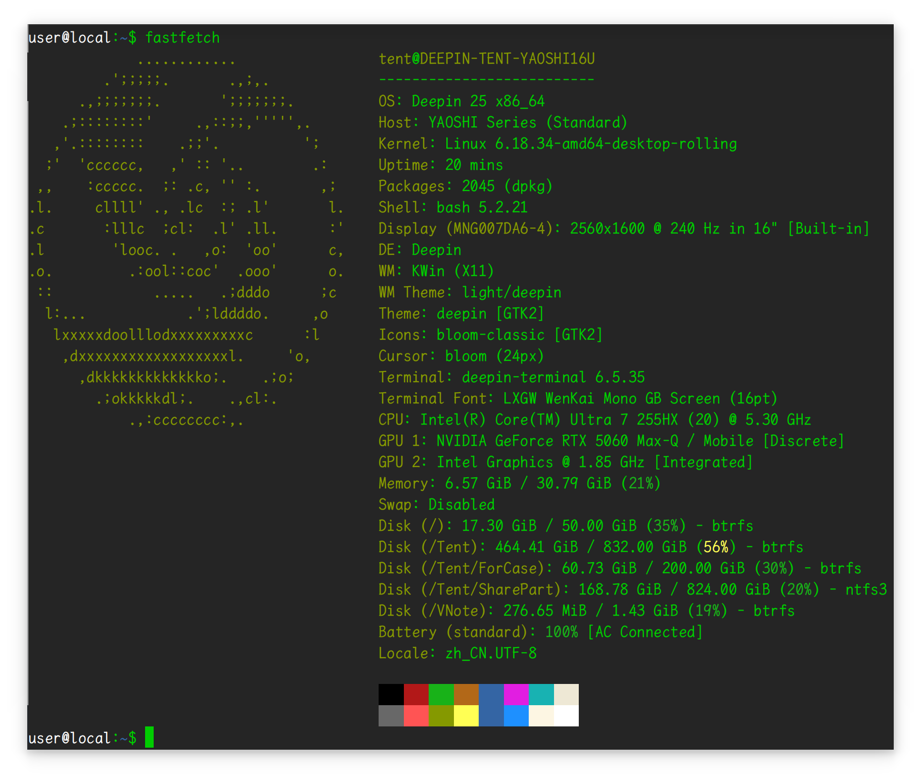

想请教下小U同学调用本地模型时,怎么设置才能调用独显?
小U同学版本:3.0.1.501
我在小U同学里装了个7B的有容模型,随便问了个问题发现出字很慢,资源监控看了下一直占用的是cpu,我的5060显卡一直是闲着😂
现在bios里设置的显卡混合模式,所以日常是在用核显。
另外在相同显示情况下,我用了lmstudio加本地模型,能调用独显及独显的显存来计算,出字就挺快的。
