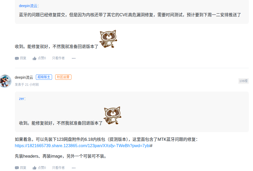

2026-06-05 08:56
https://bbs.deepin.org/post/298645?offset=5&limit=20#comment
如果着急,可以先装下123网盘附件的6.18内核包(提测版本),这里面包含了MTK蓝牙问题的修复:https://1821665739.share.123865.com/123pan/XXsfjv-TWeBh?pwd=7ybi#
先装headers、再装image,另外一个可装可不装。
不出意外的话内核的更新今天会推送,也可以等推送修复。
