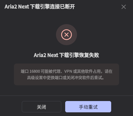

升级25.1.1后,MotrixNext_3.9.3_amd64无法下载。25.1.0可以下载。
MotrixNext说端口冲突,请解决问题。😟

软件只有1,2秒时间显示出来冲突内容,无法截图。

我感觉是这个motrix next3.9.3改了啥东西,我为了复现下楼主的问题,25.1.1系统用motrix next3.9.0正常下了3.9.3更新完,就提示端口不行了,再降级也一样;我看你上个帖子还晒motrix next的速度,千万不要升级😂 我现在想办法用AI看看能不能修…

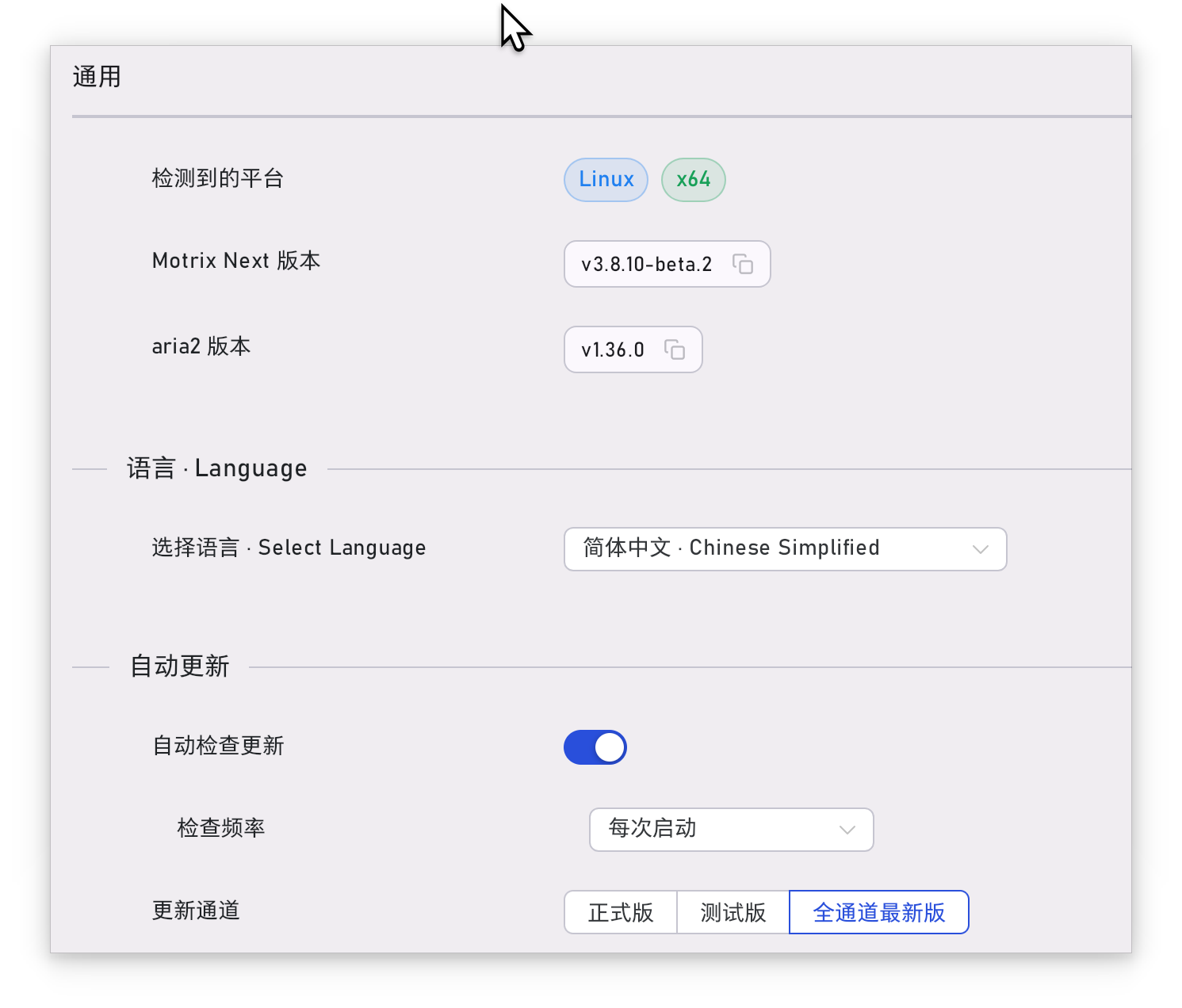

话说,我的还是3.8版,也选了全通道最新版,但并没有提示有新版
这样看来,如果有新版,我还是谨慎为妙

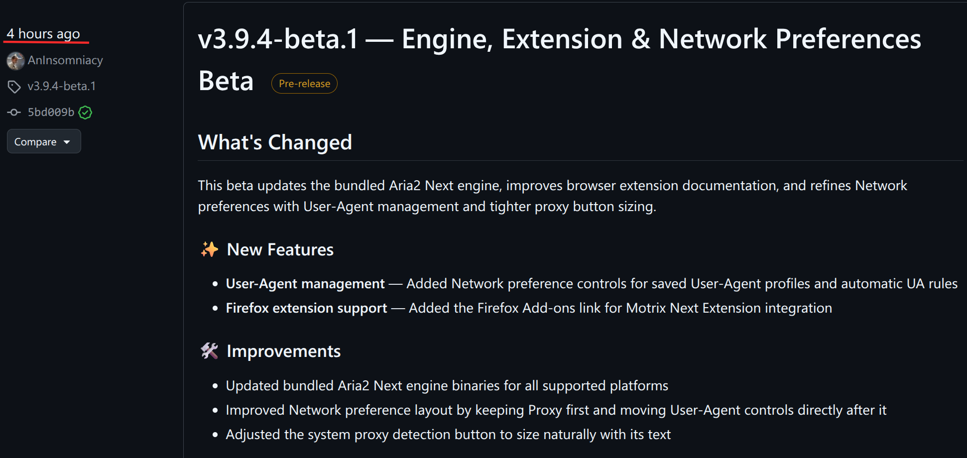

github上已经有3.9.4版本了,可以试下这个是否正常

这种pre-release的版本更不敢试了,release版本都出问题sad

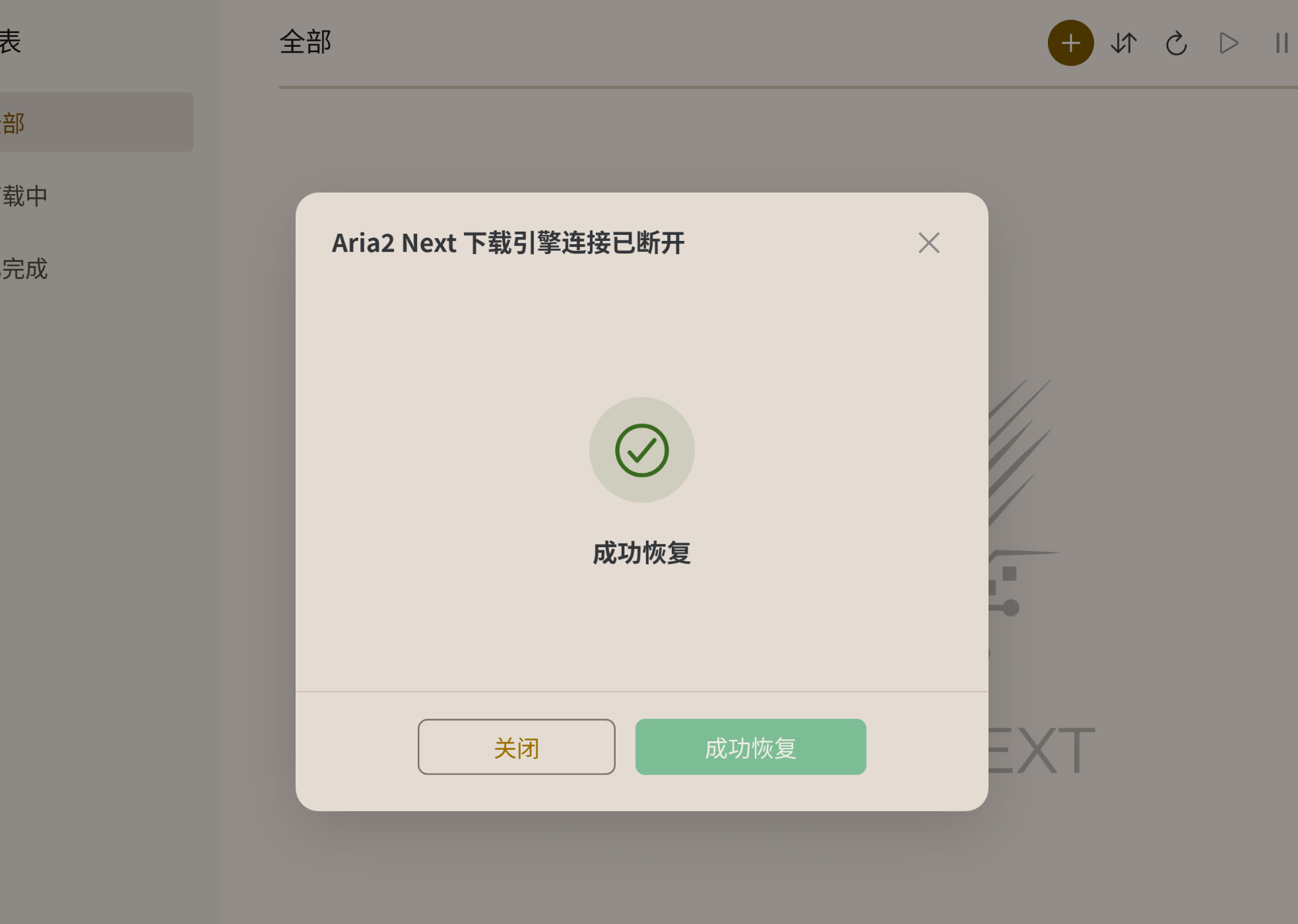

大概率软件问题。debian13上倒是不提示端口冲突,也不会引擎恢复失败。但是只要下载,他就会恢复那个引擎,恢复成功后也不会开始下载。你降级后也不行,先退出软件,删除~/.config/com.motrix.next和~/.local/share/com.motrix.next再运行软件,下载就没问题了。

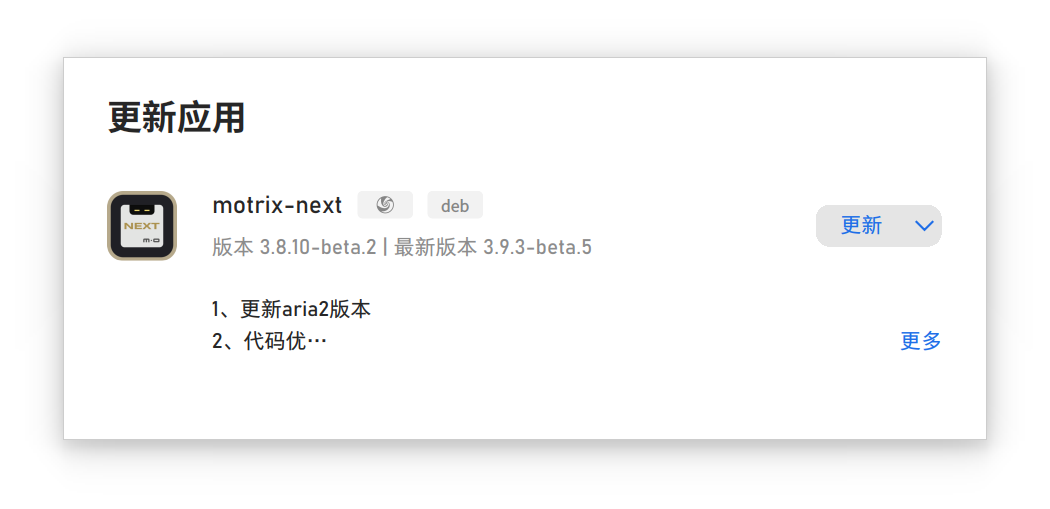

应用商店有推送更新,这个版本是否已正常?

应用商店的3.9.3-bata5和官网正式版3.9.3都一样的现象,引擎恢复成功就没有下载了,删除~/.config/com.motrix.next和~/.local/share/com.motrix.next和~/.local/share/com.motrix.next/download.session没有用,只能卸载后装3.9.0就一点问题都没有
