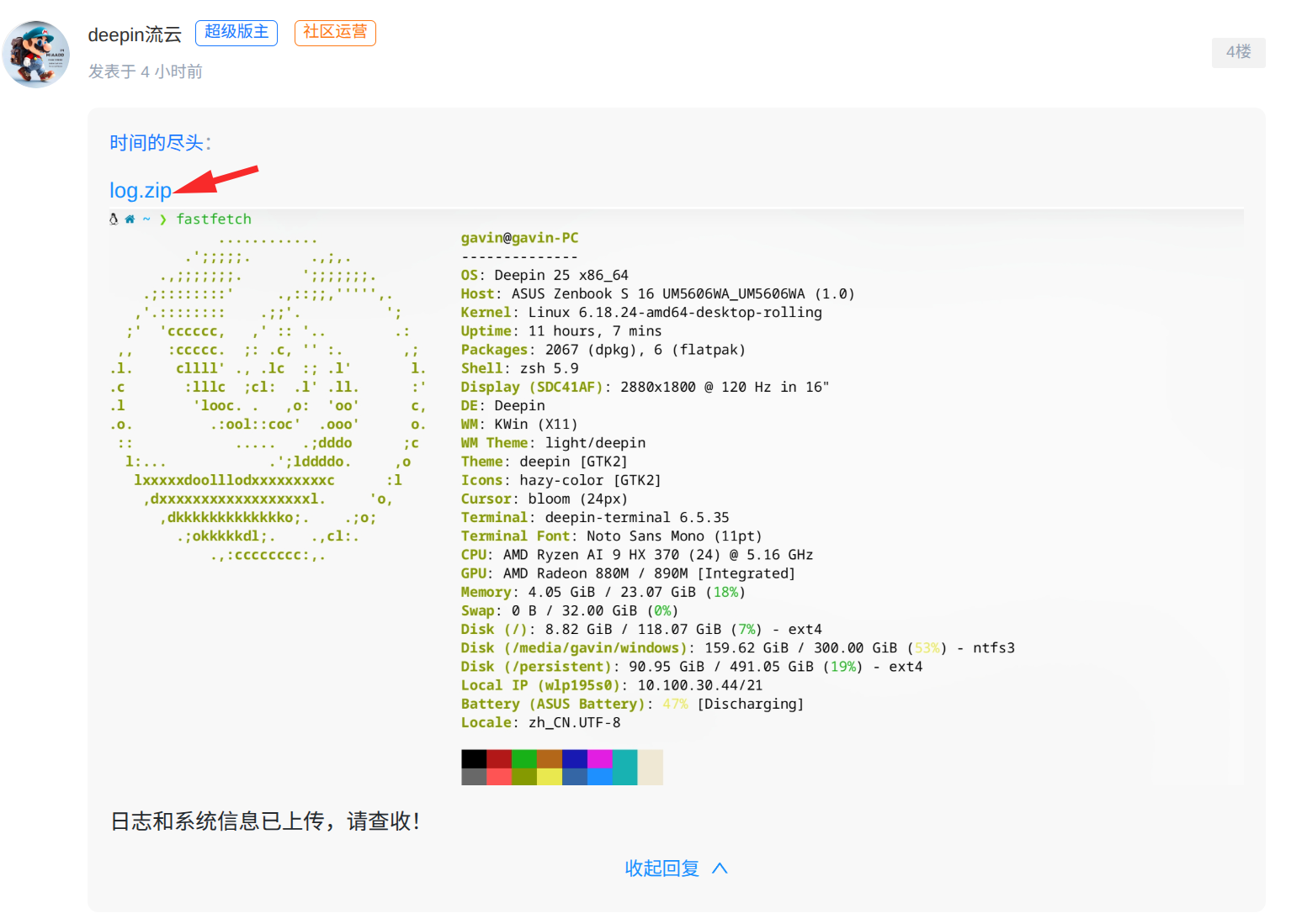

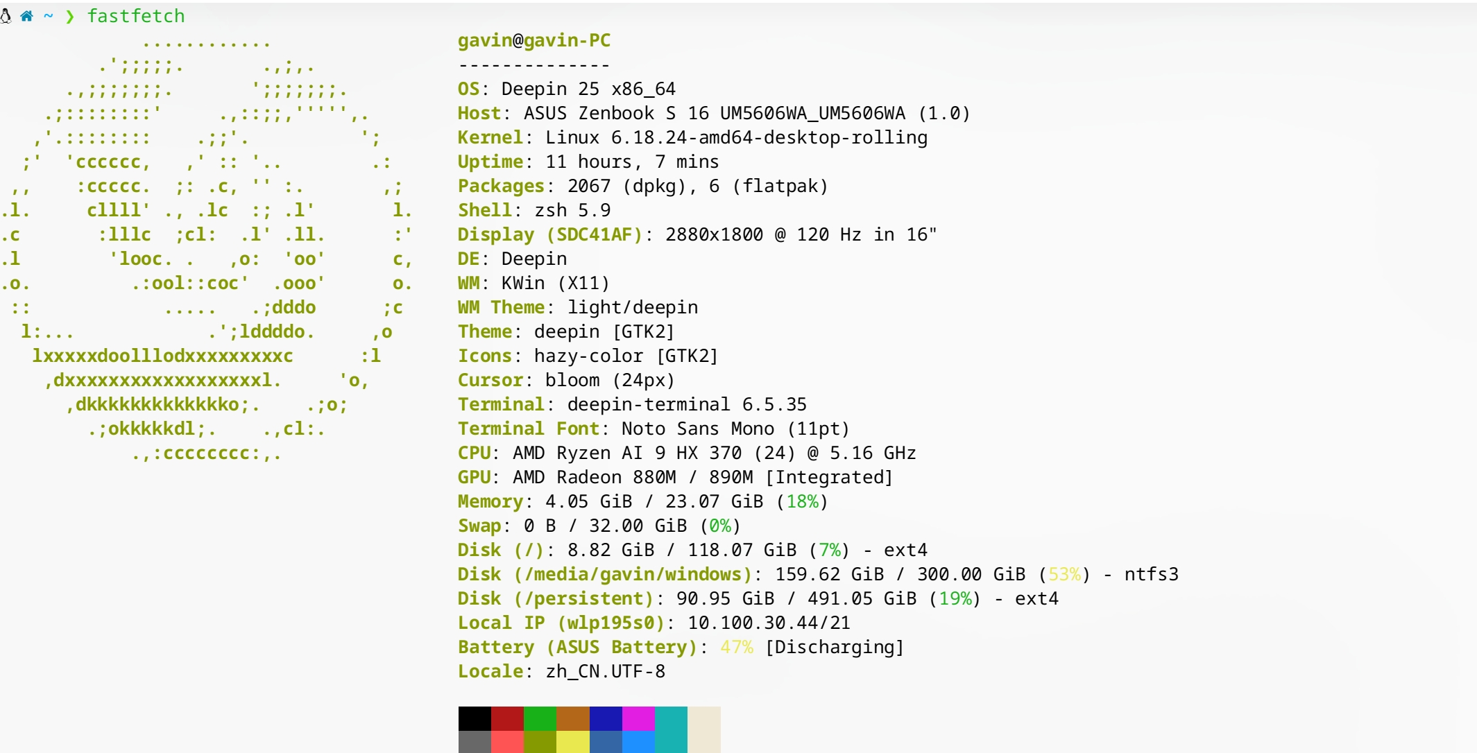

日志在这,里面我放了两次启动的日志呀。难道放错了么😥
2026-06-03 14:28
时间的尽头:
log.zip看到了,不过他说打开没看到有效的内核日志信息,不过你这AMD AI9的芯片,也需要高版本mesa,你先更新下吧,如果还有问题再用这个命令传个内核日志上来看下:sudo journalctl -k > ~/Desktop/kernel_journal.txt
