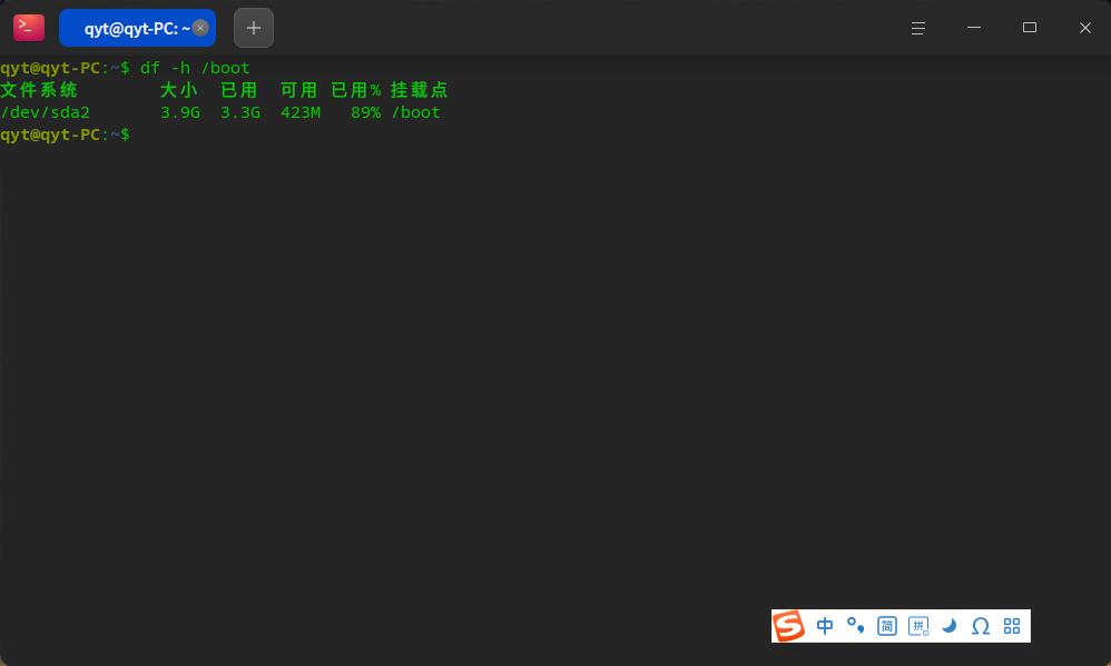

是不是boot分区满了,之前有没有手动装过其它内核之类的没有清理?可以参考这个教程清理下boot空间:https://bbs.deepin.org.cn/zh/post/289712
另外可以先用命令更新下看看是否还有报错:sudo apt update&&sudo apt dist-upgrade

好像有很多内核版本,6.12的6.18的

qyt@qyt-PC:$ sudo apt purge linux-image-6.12.33-amd64-desktop-hwe
sudo: /usr/bin/sudo 必须属于用户 ID 0(的用户)并且设置 setuid 位
qyt@qyt-PC:
$ sudo apt purge linux-image-6.12.33-amd64-desktop-hwe -y
这样提示怎么处理

你这是系统root环境被破坏了,是不是同时安装过kaihong?看着跟这些症状一样:https://bbs.deepin.org.cn/post/296481
基本没法修复,只能备份数据后整个格盘重装
一个研发给出的原话:OpenHarmony 里面默认的 disk_manager 会自动挂载一些类型文件系统,比如 ext4,估计是为了保证能正常读写,会直接递归 chmod 777 改所有文件权限;主要应该是针对 U 盘设计的,但 USB 和 SATA 硬盘都是 /dev/sdX 这么表示的,如果双系统装在 SATA 盘上就没救了。

老师说得很对,就是安装过OpenHarmony。但是那个是安装在另外一块硬盘上

老师说的对,一个机器上装过OpenHarmony后就形成升级是备份不成功,WiFi也丢失,打印机也停止。今天重新安装deepin25.0后接着进行更新之25.1。非常好用。
