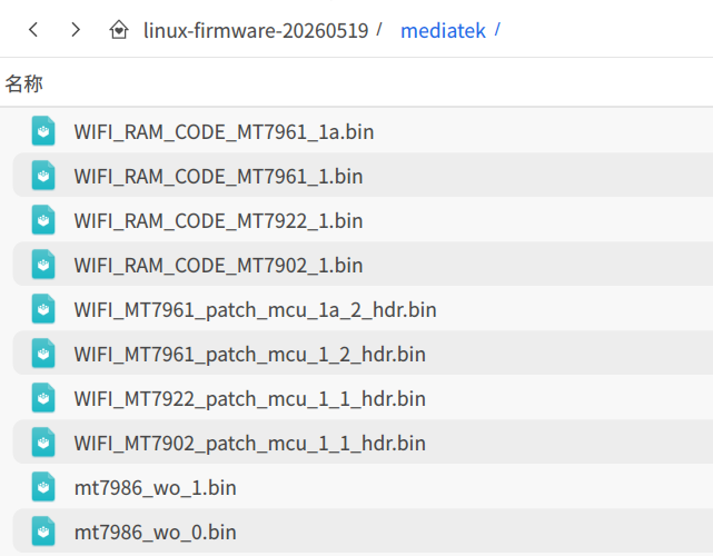

🔧 方法:手动更新固件
  • 原理:mediatek驱动依赖 /lib/firmware/mediatek/ 下的固件文件。若系统固件包过旧,可单独更新固件来提升兼容性。
  • 具体操作:
    1. 备份当前配置:执行 sudo cp -r /lib/firmware/mediatek /lib/firmware/mediatek.bak。
    2. 更新固件:在终端依次运行:
      # 从GitHub获取最新固件(如果没装git,先执行 sudo apt install git)
      git clone git clone https://mirrors.tuna.tsinghua.edu.cn/git/linux-firmware.git
      # 进入固件目录,复制mediatek文件夹
      cd linux-firmware
      sudo cp -r mediatek/* /lib/firmware/mediatek/
      # 刷新内核使用的初始内存盘
      sudo update-initramfs -u -k all
    3. 重启并验证:执行 sudo reboot,重启后用 sudo dmesg | grep -i 'mediatek\|firmware' 检查固件加载情况。
建议:关闭磐石后操作。

这个我试过,对我没有用
