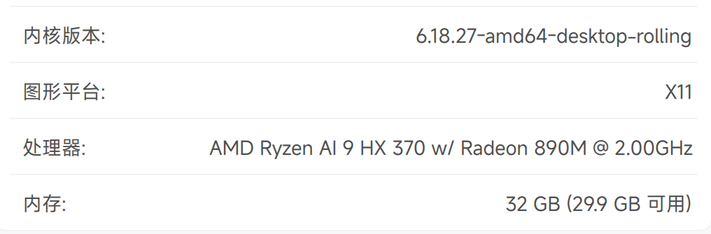

我这AMD平台小主机在deepin25下跑得挺正常,待机和休眠都没问题
另一台AMD 6600H核显笔记本在deepin25路得也挺好,6.6时期用官方内核待机后有概率起不来,后来自己编译了内核很稳,基本没有出现过此问题
AMD平台在deepin25上功耗控制很好,有一台INTEL Ultra9 185H的本子在deepin25上功耗较高,处理器动不动就想飙频率
