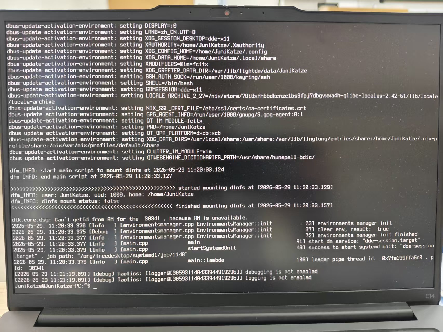

开机登录图形界面十几分钟直接卡死,然后进tty排查,发现是deepin-kwin_x11内存泄漏了,问题是现在一登录就会内存泄露(显示图形界面但是没登录就没问题),然后卡死。
在这之前就是玩nix的home manager,试了一次home-manager switch,警告了一下dde-desktop启动不了,然后不久出现卡死(也不知道有没有因果关系),后来排查发现dde-desktop好像早就不用了(?是吧?现在好像是dde-shell?),最后才发现原来是kwin_x11内存泄漏。附上一张.xsession_error的照片,看看大佬们有没有什么建议
是home-manager的锅,但是不知道是什么锅O__O "…,home-manager uninstall之后再重命名.bashrc和.profile就好了
