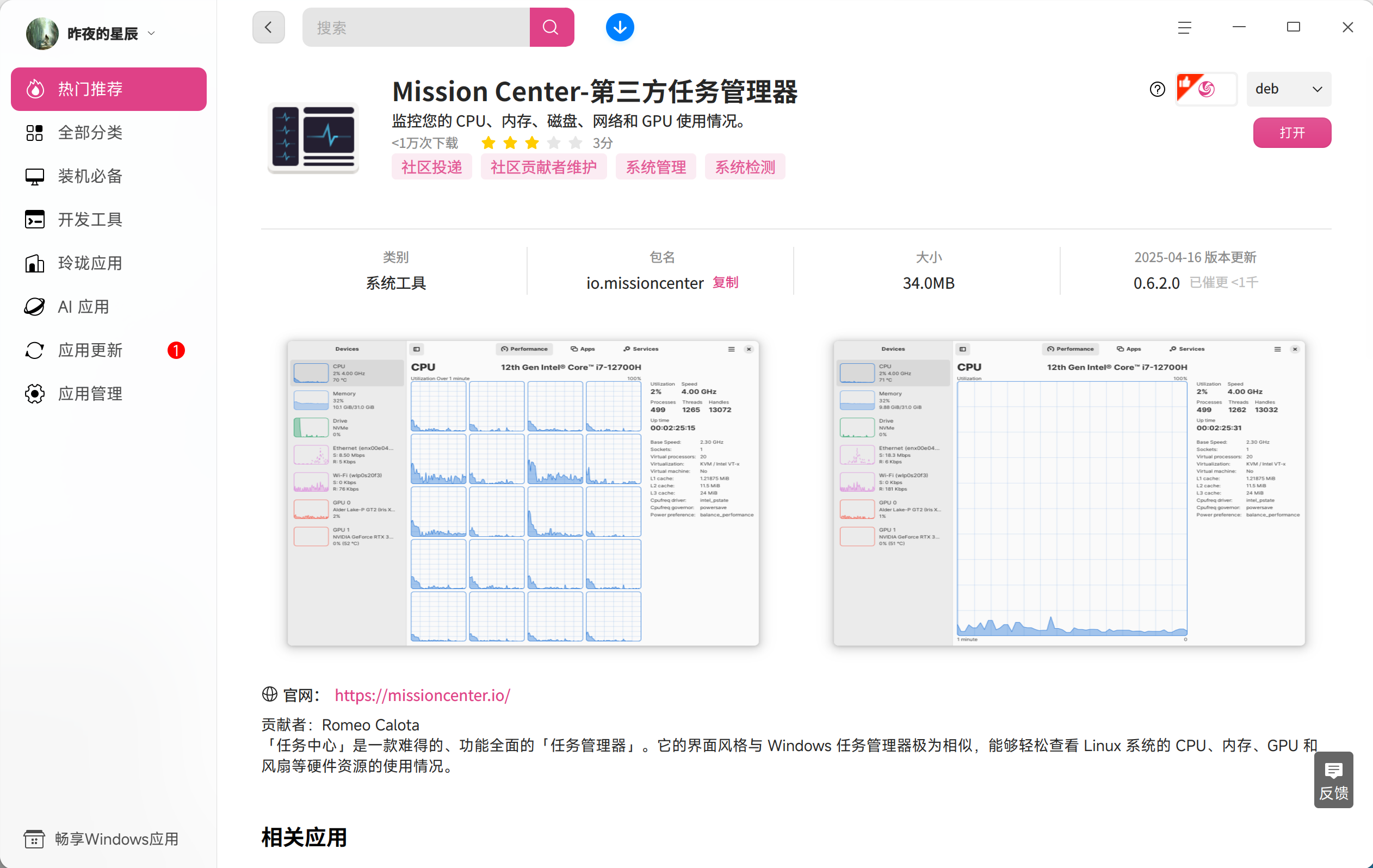

昨夜的星辰
2026-05-28 22:46
jiangliuhong:
就是没办法解决散热的问题吗
找找键盘上有没有模式的按键,切换一下运行模式,切换的时候找个监控软件看一下处理器的实时频率,比如下图这个
