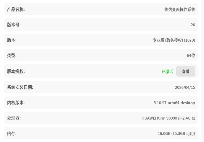

这个是用户系统 开始菜单中的快捷方式无效果 不能启动程序,但是通过终端可以执行启动,其他UOS系统可以正常使用;有没有大佬有解决方法或者解决思路

个人建议:重装环境、桌面。
sudo apt install --reinstall ****.

多问一句,重启过没有?
正常来讲,命令行可以启动,检查一下desktop文件里exec那一行的命令,或者直接试试那一行命令复制到终端里能不能正常执行

sudo apt update
sudo apt install --reinstall dde-launchpad -y
执行文件在/opt/apps/xxx/下的 在其他uos版本中是没有问题的 通过桌面文件是可以的
