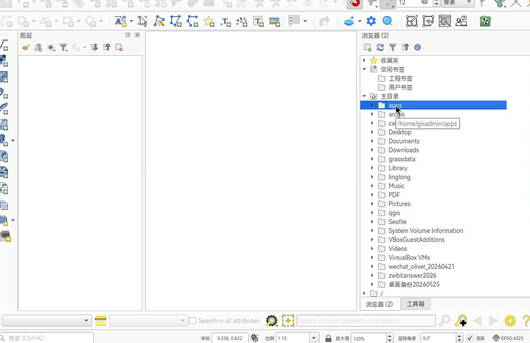

我好像有这么一个需求,我的QGIS的deb版有个方便的功能,就是在程序内的文件浏览器中调用终端,然后利用终端来执行一些地理处理命令,但是玲珑版和flatpak版都无法实现这个功能。琢磨一下你的大作,看能不能解决。kissing_heart

MeGusta:
server端加一个启动终端命令,理论上感觉有戏,直接容器外打开终端

MeGusta
2026-05-26 11:18
wuhan:
我找到了非常简单的方法:
我研究了一下QGIS的源代码,调用终端的时候,如果是 debian系(识别 /etc/debian_version),就调用 x-terminal-emulator。
alacritty这个终端模拟器刚好不需要任何依赖。我从深度商店拉个alacritty下来,然后改名成x-terminal-emulator,在$PATH里面优先定义,就可以直接调用了。
