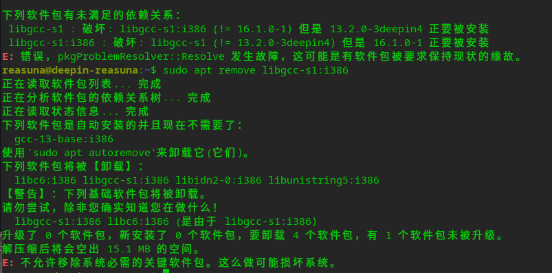

User@User-PC:$
User@User-PC:~$ sudo apt dist-upgrade libgcc-s1 -y
正在读取软件包列表... 完成
正在分析软件包的依赖关系树... 完成
正在读取状态信息... 完成
正在计算更新... 有错误!
有一些软件包无法被安装。如果您用的是 unstable 发行版,这也许是
因为系统无法达到您要求的状态造成的。该版本中可能会有一些您需要的软件
包尚未被创建或是它们已被从新到(Incoming)目录移出。
下列信息可能会对解决问题有所帮助:
下列软件包有未满足的依赖关系:
libgcc-s1 : 破坏: libgcc-s1:i386 (!= 16.1.0-1) 但是 13.2.0-3deepin4 正要被安装
libgcc-s1:i386 : 破坏: libgcc-s1 (!= 13.2.0-3deepin4) 但是 16.1.0-1 正要被安装
E: 错误,pkgProblemResolver::Resolve 发生故障,这可能是有软件包被要求保持现状的缘故。
User@User-PC:~$
mozixun
2026-05-26 18:31
#25
呼啸山庄:
好像是i386那个版本卡的(32位。。。)
User@User-PC:$ sudo apt update && sudo apt full-upgrade -y
请输入密码:
验证成功
获取:1 https://d.spark-app.store/apm-deb-source InRelease [1,912 B]
获取:5 https://packages.microsoft.com/repos/code stable InRelease [3,590 B]
命中:3 https://cdn-community-packages.deepin.com/driver-25 snipe InRelease
命中:2 https://community-packages.deepin.com/beige crimson InRelease
获取:6 https://packages.microsoft.com/repos/code stable/main amd64 Packages [25.6 kB]
获取:4 https://app-store-files.uniontech.com/260526164531765/appstorev23 crimson InRelease [7,658 B]
获取:7 https://app-store-files.uniontech.com/260526164531765/appstorev23 crimson/appstore i386 Packages [106 kB]
获取:8 https://app-store-files.uniontech.com/260526164531765/appstorev23 crimson/appstore amd64 Packages [767 kB]
获取:9 https://obsci.odata.cc/Better-Deepin-REPO/Deepin_25 InRelease [1,938 B]
获取:10 https://obsci.odata.cc/Better-Deepin-REPO/Deepin_25 Packages [315 kB]
已下载 1,229 kB,耗时 14秒 (90.2 kB/s)
正在读取软件包列表... 完成
正在分析软件包的依赖关系树... 完成
正在读取状态信息... 完成
有 1 个软件包可以升级。请执行 ‘apt list --upgradable’ 来查看它们。
正在读取软件包列表... 完成
正在分析软件包的依赖关系树... 完成
正在读取状态信息... 完成
正在计算更新... 完成
下列软件包的版本将保持不变:
libgcc-s1
升级了 0 个软件包,新安装了 0 个软件包,要卸载 0 个软件包,有 1 个软件包未被升级。
User@User-PC:$
正在读取软件包列表... 完成
正在分析软件包的依赖关系树... 完成
正在读取状态信息... 完成
正在计算更新... 有错误!
下列信息可能会对解决问题有所帮助:
下列软件包有未满足的依赖关系:
User@User-PC:~$
我晚上排查一下

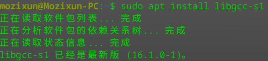

你检查一下libgcc-s1的i386架构包是在被谁依赖, 看到你加了其它源
64位包不应该有依赖32位库的情况
呼啸山庄
2026-05-26 19:43
#27
mozixun:
64位包不应该有依赖32位库的情况
循环依赖。libc6:i386 依赖 libgcc-s1:i386,libgcc-s1:i386 依赖 libc6:i386,gcc-13-base:i386。
User@User-PC:$ apt rdepends --installed libc6:i386
libc6:i386
Reverse Depends:
依赖: libgcc-s1:i386 (>= 2.35)
User@User-PC:$ apt rdepends --installed libgcc-s1:i386
libgcc-s1:i386
Reverse Depends:
依赖: libc6:i386~
User@User-PC:$ aptitude why libgcc-s1:i386
p librsvg2-bin:i386 提供 librsvg2-bin
p librsvg2-bin:i386 依赖 libgcc-s1:i386 (>= 4.2)
User@User-PC:$ aptitude why libc6:i386
p fastfetch:i386 提供 fastfetch
p fastfetch:i386 依赖 libc6:i386 (>= 2.38)
User@User-PC:~$
User@User-PC:$ sudo apt remove fastfetch:i386
请输入密码:
验证成功
正在读取软件包列表... 完成
正在分析软件包的依赖关系树... 完成
正在读取状态信息... 完成
软件包 fastfetch:i386 未安装,所以不会被卸载。您的意思是 ‘fastfetch’ 吗?
User@User-PC:$ sudo apt remove librsvg2-bin:i386
正在读取软件包列表... 完成
正在分析软件包的依赖关系树... 完成
正在读取状态信息... 完成
软件包 librsvg2-bin:i386 未安装,所以不会被卸载。您的意思是 ‘librsvg2-bin’ 吗?
User@User-PC:~$
User@User-PC:$ dpkg -l | grep :i386
ii gcc-13-base:i386 13.2.0-3deepin4 i386 GCC, the GNU Compiler Collection (base package)
ii libc6:i386 2.38-6deepin21 i386 GNU C Library: Shared libraries
ii libgcc-s1:i386 13.2.0-3deepin4 i386 GCC support library
User@User-PC:$
User@User-PC:~$ apt rdepends --installed gcc-13-base:i386
gcc-13-base:i386
Reverse Depends:
依赖: libgcc-s1:i386 (= 13.2.0-3deepin4)

ReAsuna
2026-05-27 14:08
#34
mozixun
2026-05-27 17:10
#35
ReAsuna: It has been deleted!
你试一下终端执行执行:
sudo bash -c 'cat > /etc/apt/preferences.d/99-always-use-higher-version << EOF
# 让APT默认安装软件源内更高版本的包
Package: *
Pin: release *
Pin-Priority: 999
EOF'
然后先别安装内核, 跑一下 sudo apt update && sudo apt full-upgrade -y 看看
如果所有软件包能正常安装的话, 是我Better Deepin Repo加源脚本缺失, 需要设置让软件源优先级平等
YiMi

ReAsuna
2026-05-27 18:37
#38
mozixun:
你试一下终端执行执行:
Package: *
Pin: release *
Pin-Priority: 999
EOF'
这个好像和上面一样 的问题。。。
mozixun
2026-05-27 18:49
#39
ReAsuna:
这个好像和上面一样 的问题。。。
对, 你把i386架构包全部移掉就行了
