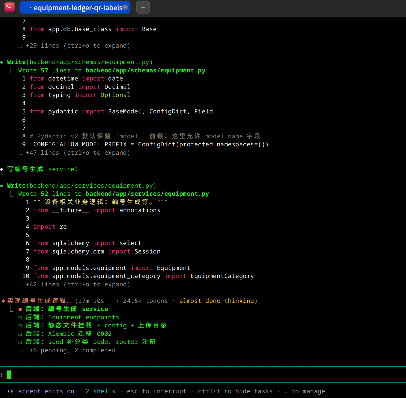

邀请了GPT5.5+Opus+Deepseek v4 pro+Mimo 2.5+Gemini全被我拉来轮番当私教。Token烧得飞起。
最开始的token是白嫖来的——各种新注册送的免费额度、群里大佬分享的API key,能薅的都薅了。等到这些渠道枯竭,我开始自费买中转站的token。后来DeepSeek V4 Pro出了,价格直接打下来,性价比极高,我直接开启疯狂vibe coding模式,那时候是真的上瘾——半夜想到一个效果逻辑,爬起来就开聊,聊完直接贴代码跑。那段时间光DeepSeek一家就烧了超过10亿token。

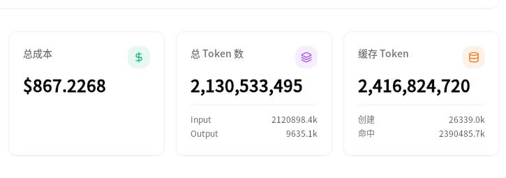

再后来Mimo出了创作者激励计划,送了我2亿token。我到手第一天就把它干完了。一天,2亿。不是浪费,是在做轨道帧缩略图的那几个晚上,反复问、反复验证、反复推翻重来。
接着就靠各种便宜中转站和邀请群友们注册送额度了
真的只是写代码而已:
(忽略左边的总成本,看Token数即可

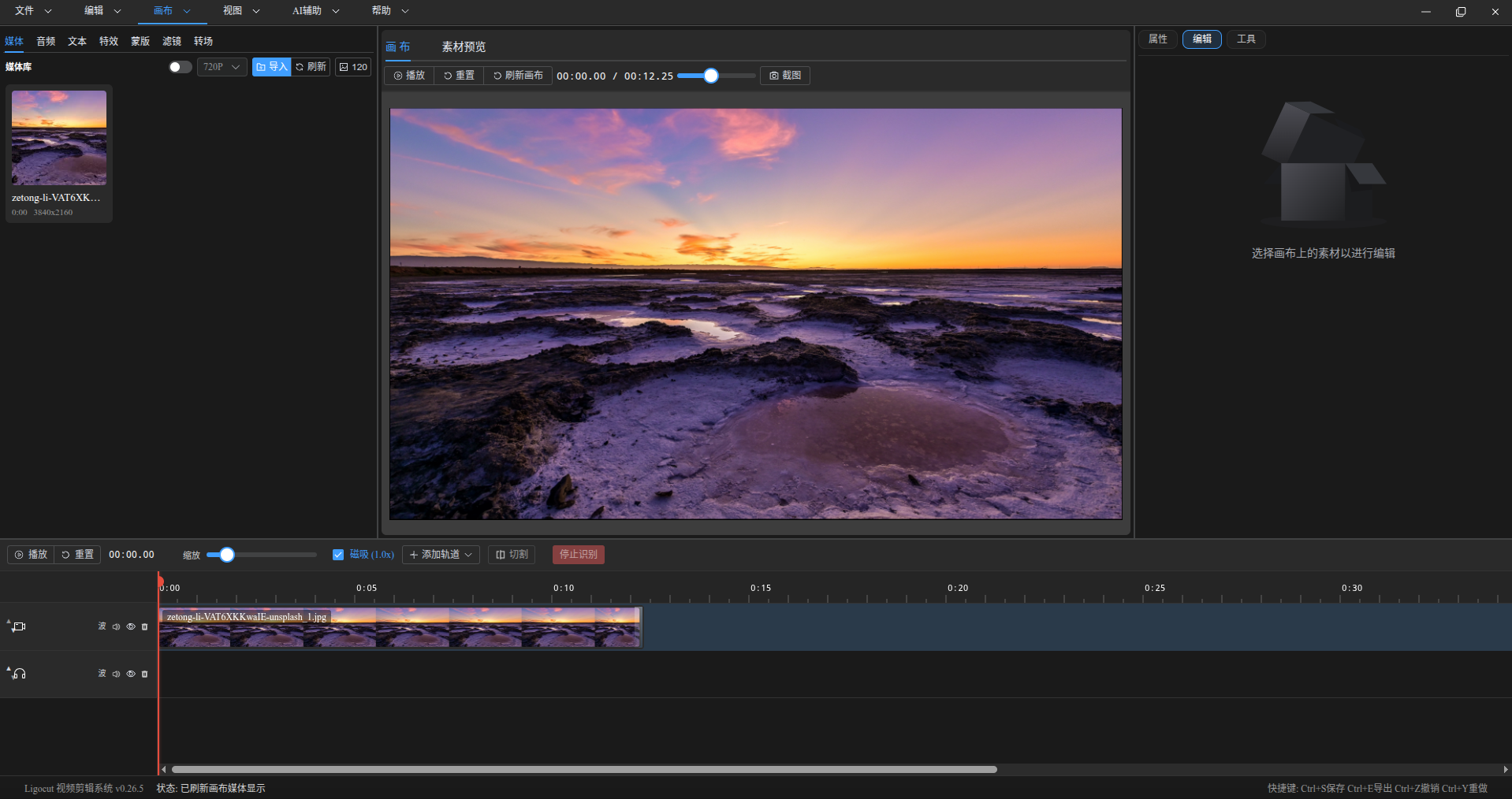

Ligocut光剪

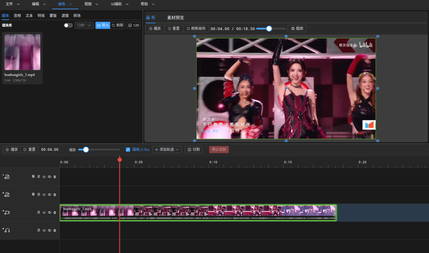

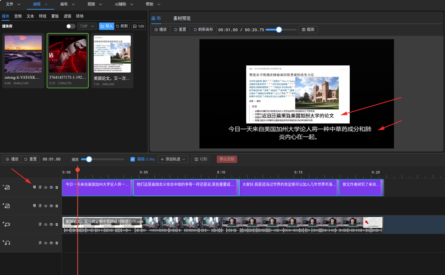

整体界面:

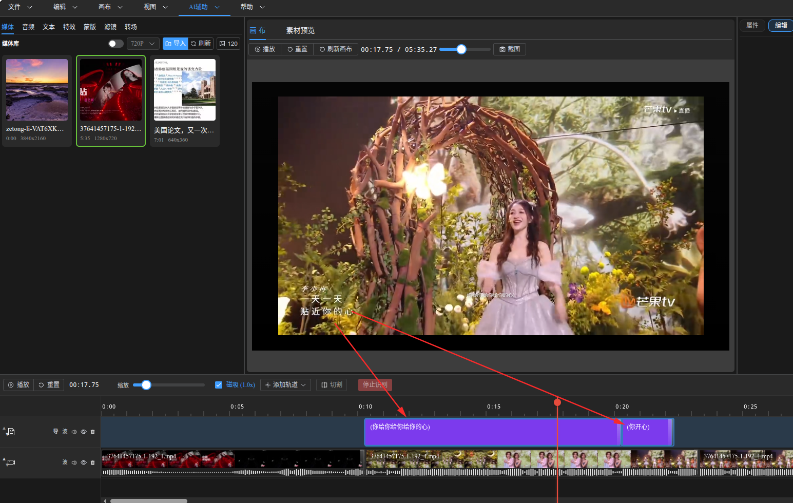

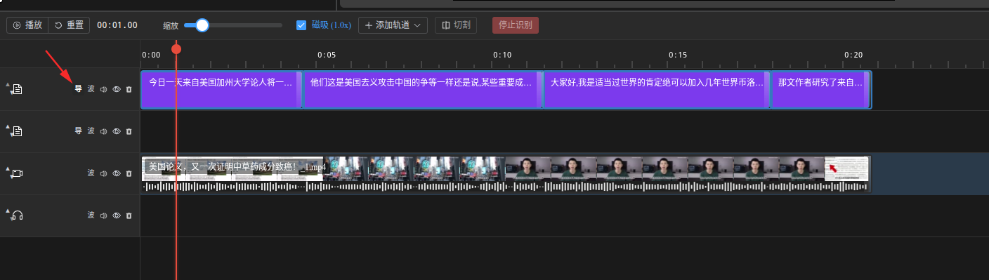

关于字幕、语音转文本:

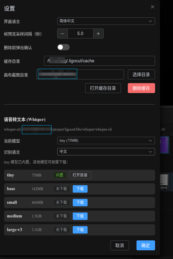

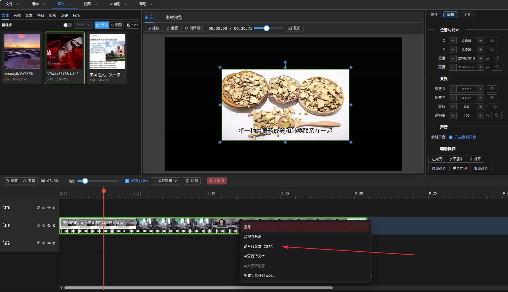

像一些比较高频使用的语音转文本功能,由于别家厂商都是放在服务器上识别,但是由于我没有资金租服务器,再加上很多UOS用户都是内网用户,无法联网,所以我只能考虑本地方案。我软件默认内置了一个语音识别的小模型。
识别效果的话tiny小模型可以识别一点简单的发音和对话,会有错别字:
当然你也可以选择下载更大的模型:
点击下载和选择当前模型为你下载的模型即可,紧记要切换模型。
你觉得不满意你还可以自行配置ai多模态模型或者语音模型来识别

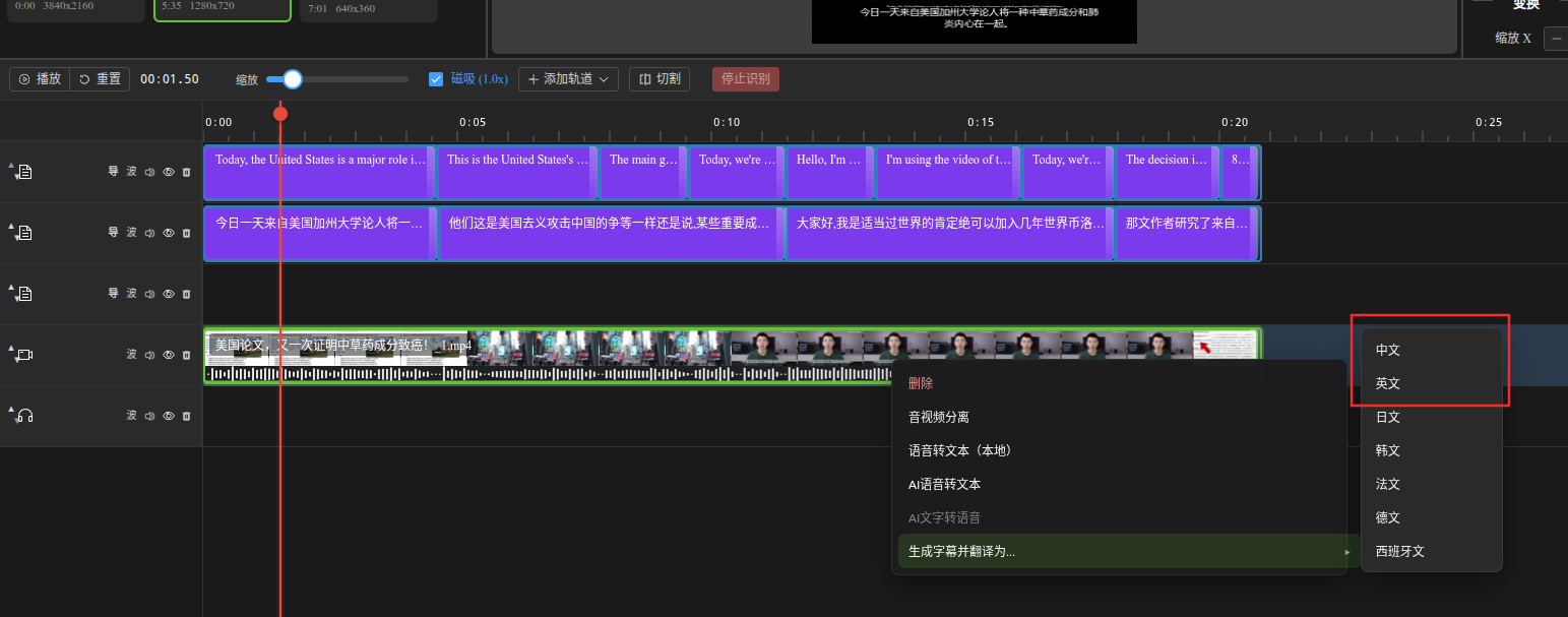

你还可以导出刚识别好的文本轨道为srt字幕文件
目前内置tiny模型只是在中英文上面识别好一点,其他语言暂时不建议,你们可以尝试使用small、base、large等等大一点的模型:
tiny模型的识别率对于歌曲来说还是不太准,可能是因为音调的问题:
更别说烫嘴rap了:
可以见到tiny一个字都是别不出来

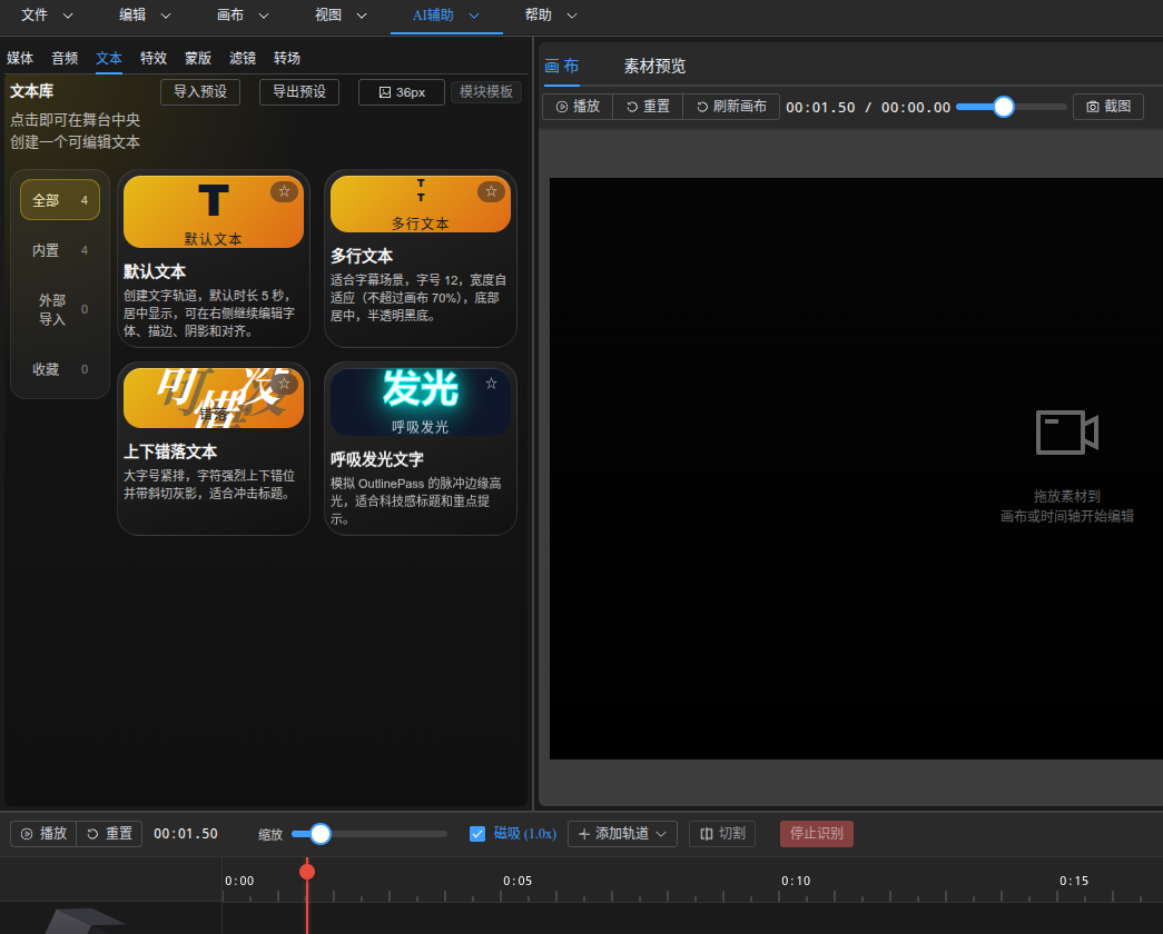

文本库:
默认内置几个常用的文本作为mvp

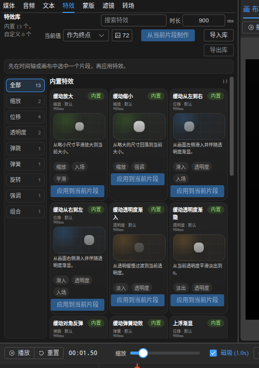

特效库:
默认内置一部分过渡效果

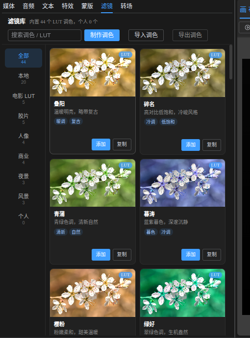

滤镜库:
默认内置几十个调色,后期考虑加入用户高频使用的调色作为内置。

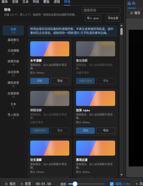

转场库:
难度也是最大的,因为需要编写GLSL的着色器,目前很多转场只是一个占位,并未完善,等我后面有钱买token了再补充

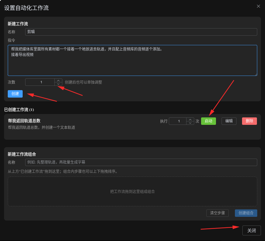

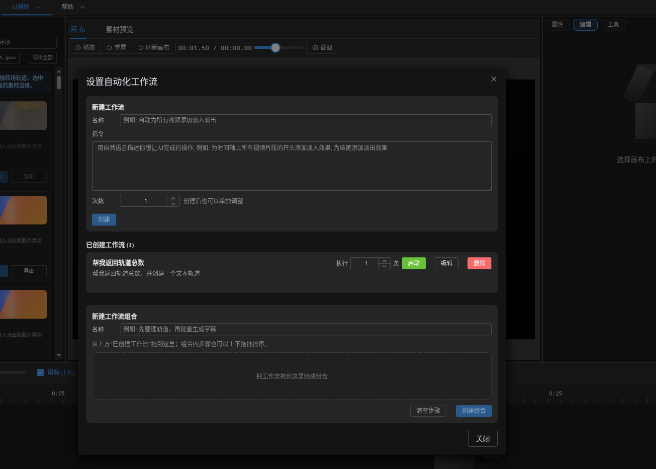

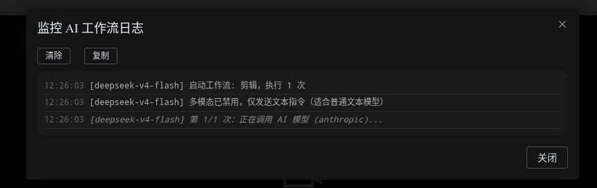

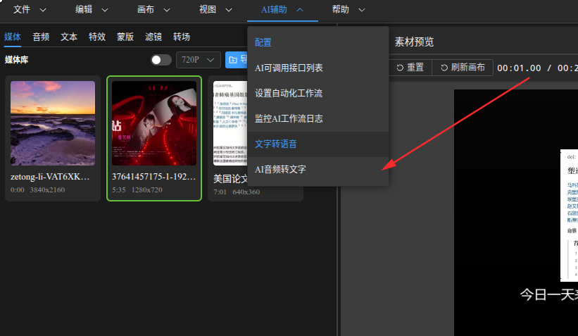

AI辅助

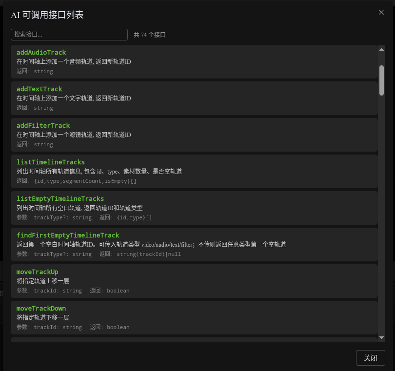

因为想到ai可以辅助剪辑和操作,于是我暴露了74个接口让ai去调用
你可以用说话的方式:
而且你还可以把你创建的工作流“拼装”起来作为一个工作流组
还可以监控ai在做到哪一步:
接口的话后期可能还会增加,尽量把接口颗粒度再细分一些,方便ai调用。

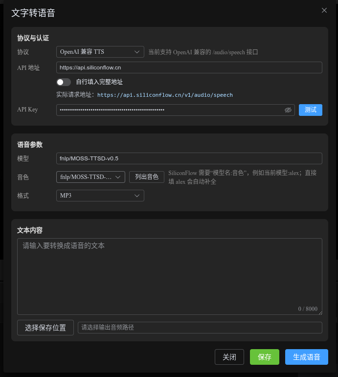

AI版本的文字转语音,因为考虑到有人喜欢用ai转,准确率更高,所以留了一个方案给用户选择使用(需要用户自定配置对应的ai模型。
关于转场
  • 转场有很多都是占位,目前很多都没有正确的效果的
  • 转场需要涉及到GLSL着色器,需要编写着色器的代码,一百多个工作量巨大
  • 后期考虑如何让用户写自己的转场或者着色器效果并分发导入

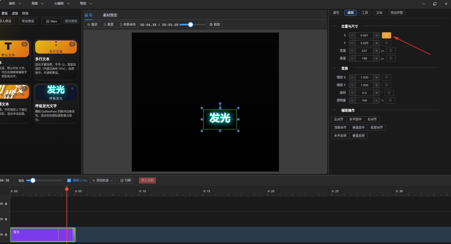

关键帧
可以在编辑面板打一点简单的关键帧

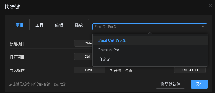

快捷键
目前想着可以让用户切换熟悉的快捷键,方便快速切换过来使用,但是没有完全核对过是否跟他们一致的快捷键
后期打算增加AE、剪映、达芬奇相关的快捷键作为可选项

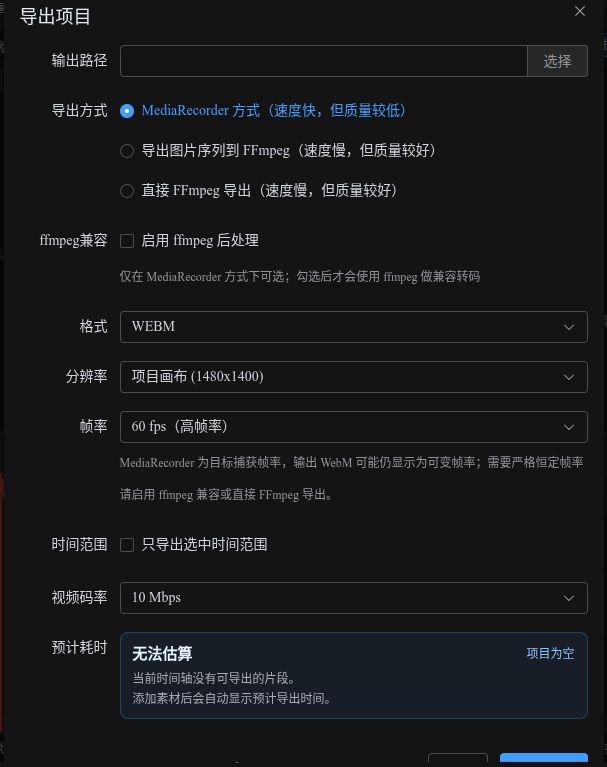

导出
支持三种导出方式:
  • MediaRecorder方式:最快,但是质量最低,默认webm格式,其他格式需要勾选ffmpeg转换
  • 图片序列帧的方式:慢,但是质量较好
  • 直接ffmpeg导出:慢,但是质量较好。

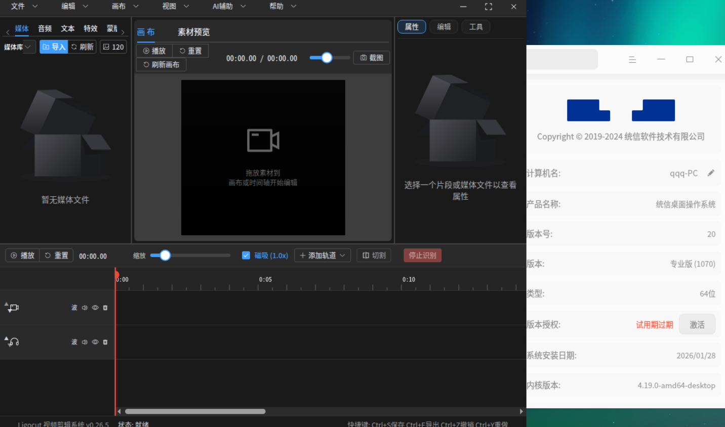

还支持UOS1070(不过没仔细测试,大多数测试的场景都是在Deepin25和GXDE OS)

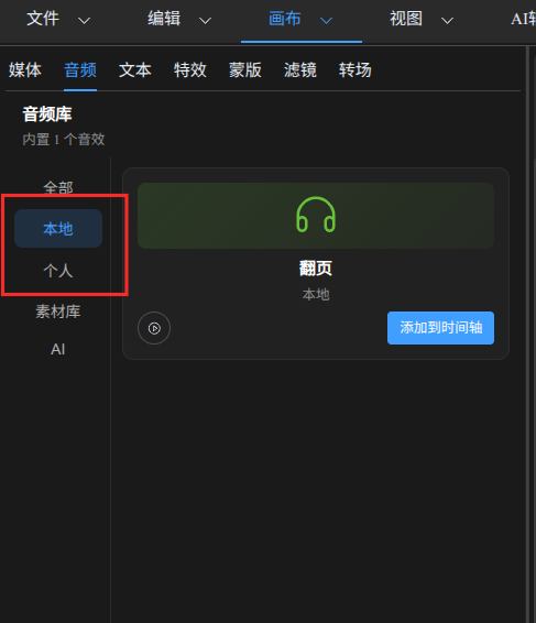

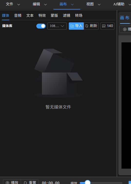

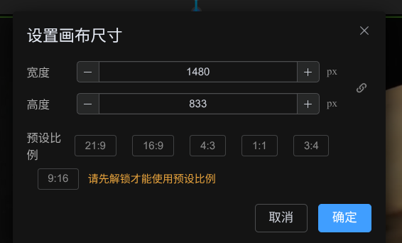

在你的微信公众号已收到你的下载地址,安装试用了一下,基本功能已有,提一些建议如下
1.媒体素材导入窗口这里加入右键导入功能,这个也是其他软件都有的,可能也是用户习惯了的功能
2.音频这里本地的意思,我理解是导入本地的音频,但是没有导入功能,想要导入本地音频的话还要到媒体那个功能区导入。
我觉得你的设计应该是本地指的是软件内置的音频,但要是这样的话下面的素材库好像又重复了。下面那个“个人“”不知道是什么设计。
3.画布尺寸设计这里,画布比例可以增加一个16:10,现在很多新笔记本都是这个比例。画布默认的尺寸有点小,我设置一下16:9,默认尺寸是1480×833,导入一个1080P的视频的时候,还需要重新调整画布尺寸才行,不然就溢出画布了,可以把画布的尺寸按照1080、2K、4K这样的大小设置成默认的,避免用户麻烦。

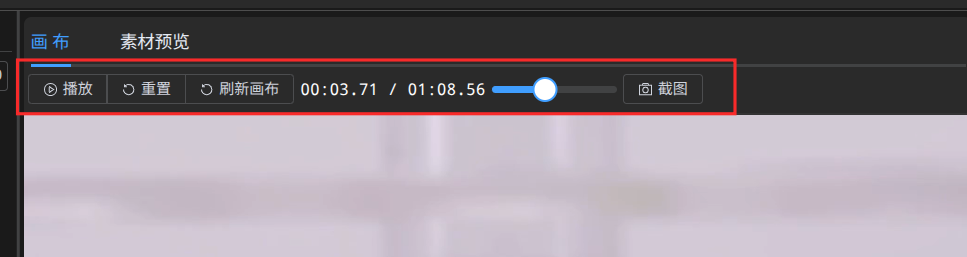

画布界面这里把播放按钮放到画布的下方,因为素材预览的播放按钮就在下方,为啥一上一下不保持一致呢😃同时可以增加一个进度条,方便拖动进度。

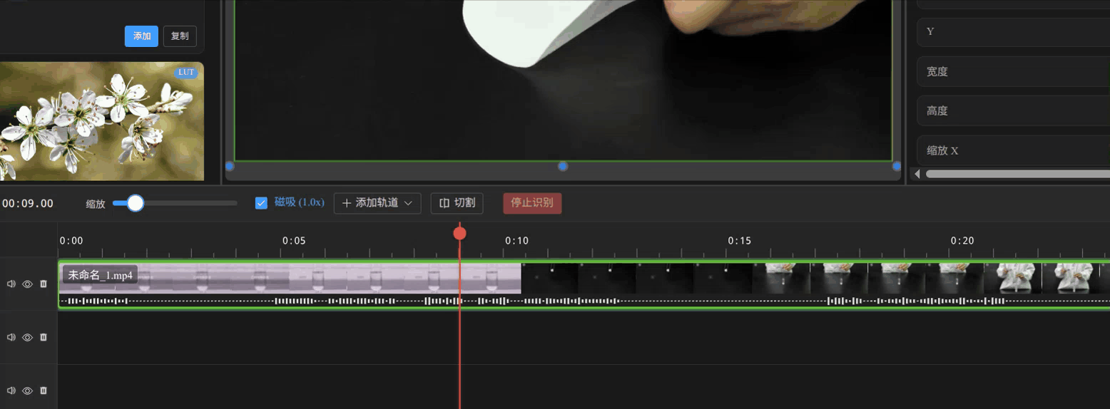

4.轨道上的问题(1)选中一个视频素材,点切割分为两段,拖动同一个轨道的两个视频时,预想的是利用磁吸功能在同一个轨道拼接到一块,实际情况是会自动增加一个轨道,这样两个素材很难衔接起来;(2)看一下切割的视频,后面的一段切完之后往前拖动,当两个素材片段重叠后,除了自动增一个轨道跑到了下方轨道,并且后面的片段不再是切割的位置开始,而是原视频从头开始,期待功能是仍然从切割的位置开始。
就目前来看,基本的界面和操作已经具备了,简单的视频剪辑和拼接也可以完成,期待越来越完善,打造好用的剪辑工具!!!

在修了在修了
