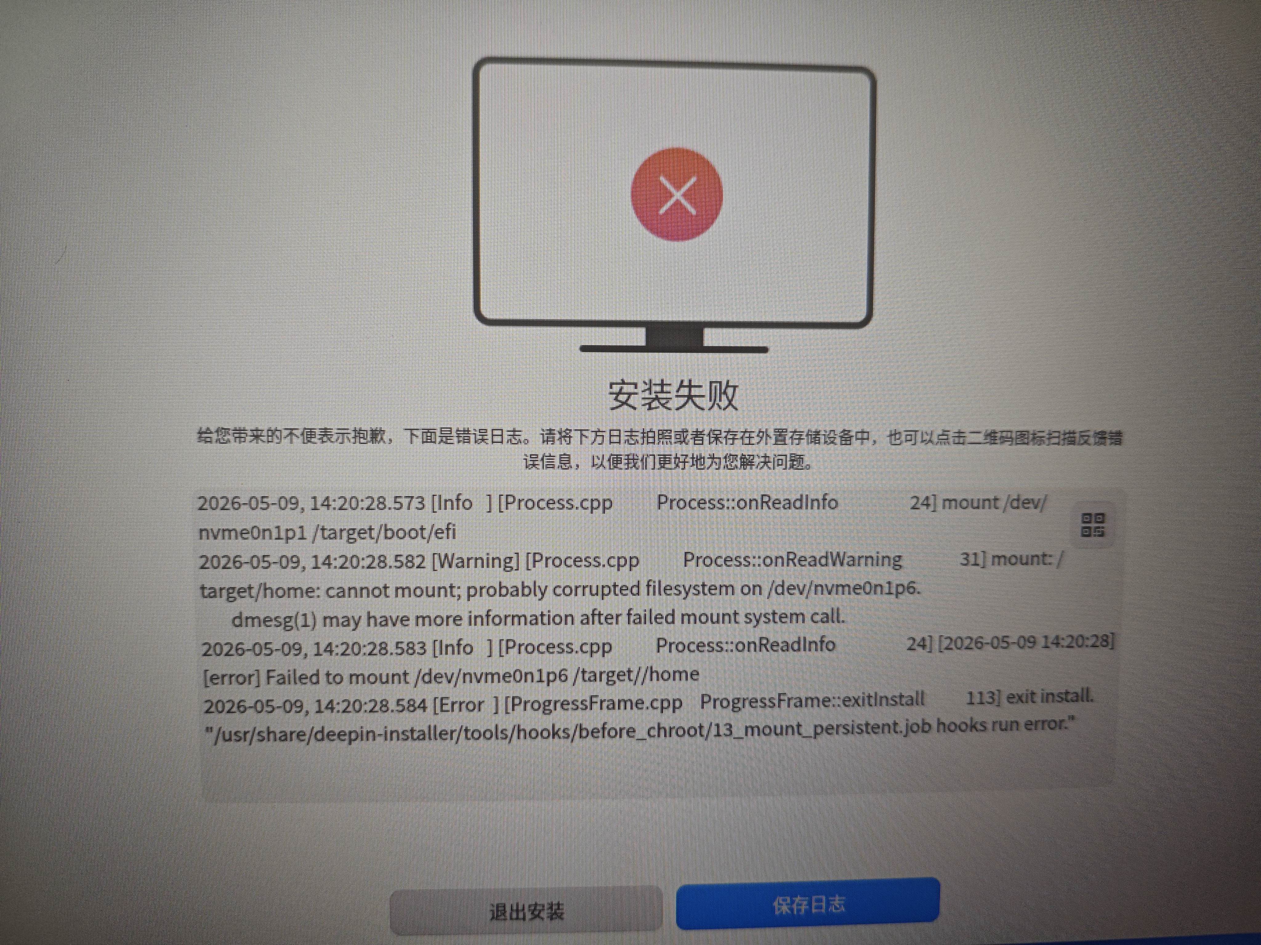

[Feedback on issues] 手动安装模式安装,分区和之前完全一致。之前也是用的25.1

在线等,系统用不了,着急…

Deepin 25 的「磐石」不可变系统模式,不支持复用旧版 Deepin 的 /home 分区,必须格式化重建。

red_stone
2026-05-09 15:08
LiuYongzhang:
我试试先装系统,后手动挂载home😂
red_stone
2026-05-09 16:00
LiuYongzhang:
那可真是太坑了。home500多g每次重装系统要备份恢复,麻烦死
red_stone
2026-05-09 16:13
原因我大概知道了,因为在安装的时候安装脚本重新分区的时候把home所在分区损坏了。手动修复后再次安装就可以了。还是可以复用旧home的。但是安装脚本需要修复分区的处理逻辑
