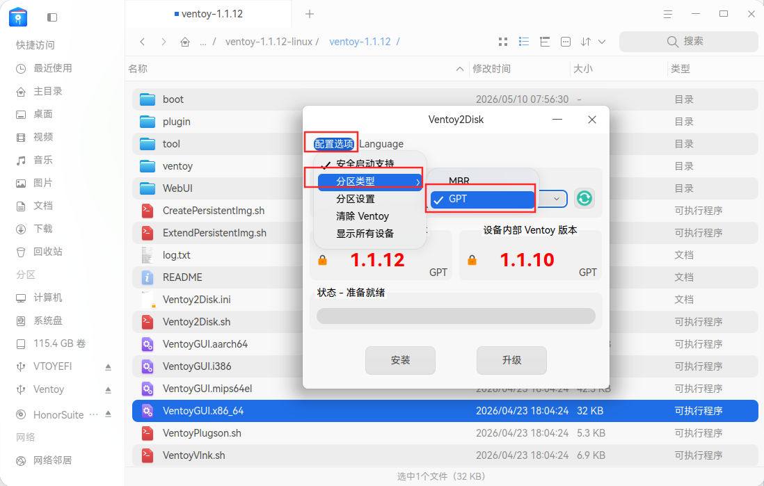

用ventoy重新制作优盘启动,然后重新下载镜像复制到优盘。如图
