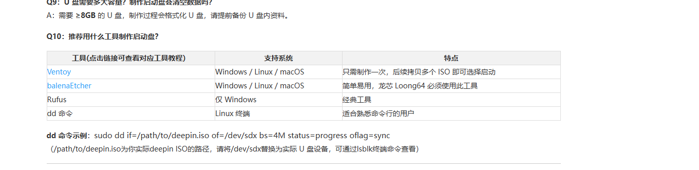

这里提供 Rufus 的使用教程或至少提供相关参数,例如制作 u 盘时使用 GPT,FAT32,DD 模式等,因为可能有用户使用其他软件。防止我或者类似用户出现同样问题
2026-05-08 13:20
186******36:
看到您是超级版主和社区运营,这里提个建议希望您能反馈一下(或者给我个反馈渠道):
deepin主要建议使用ventoy制作启动盘,更方便简单,普适性也更强
