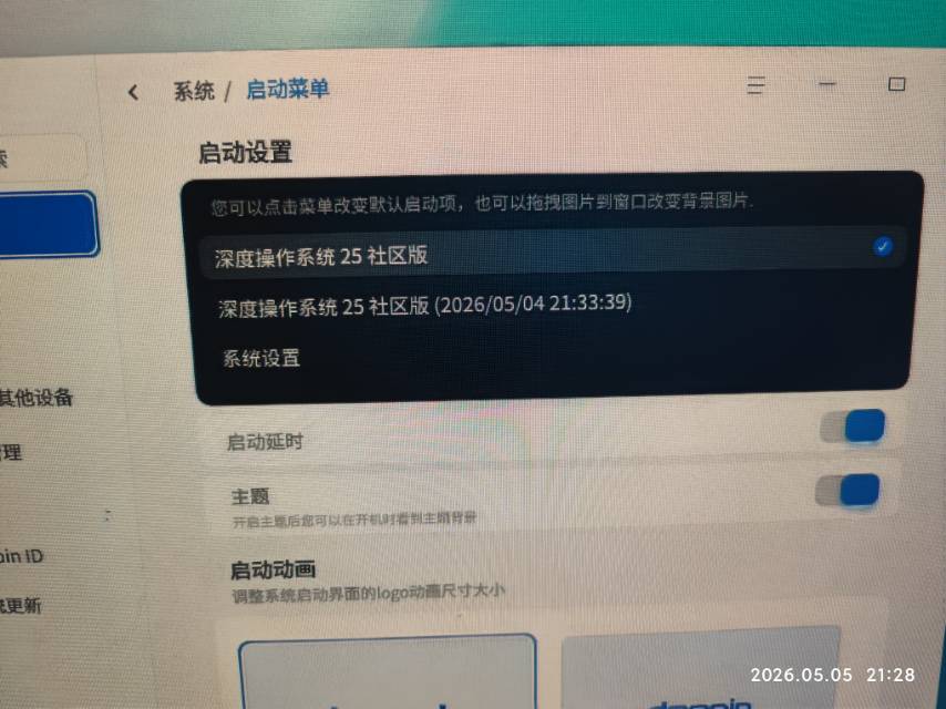

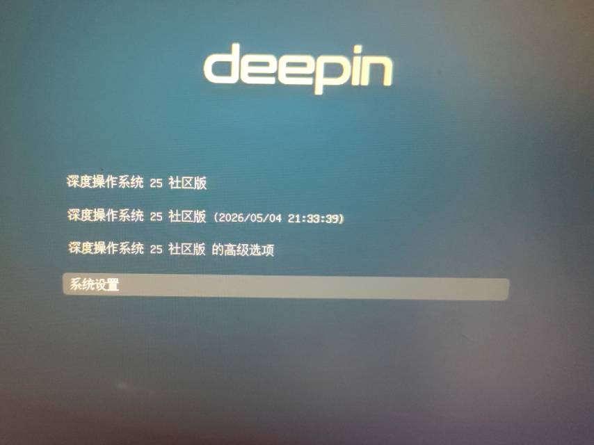

把控制中心里开始菜单的引导条目完全截图上传来看看
大梁何
2026-05-05 21:30
WangZhongyun:
这样的 没有
