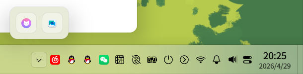

这个问题被很多人反馈过了,严格来说我是第一个遇到的,因为我在偷渡DDE的时候就发现了,现在有两种办法:
- 你直接拉dde-tray-loader的master分支源码, 然后debuild直接编译, 用AI就能完成编译安装
- 你拉dde-tray-loader的2.0.25分支源码, 然后debuild直接编译出包安装

确实有这个问题,我也出现过多次这个情况了
右键菜单跑左上角的问题已经修复,待下一次推送;
第一个问题可以复现,已经转给测试提单跟踪。

各位朋友,大家好。
我目前正在使用Deepin 25.1.0,使用的过程中发现了一个托盘图标右键菜单的BUG。
具体问题表现为:
如上图所示,托盘图标非隐藏部分,有:网易云音乐,两个QQ,和一个微信。托盘图标隐藏部分,有:一个Clash,一个是系统内置应用深度之家。
BUG复现步骤:
鼠标右键单击托盘区域非隐藏部分的图标(上文提到的网易云音乐,两个QQ,和一个微信),第一次弹出来的右键菜单,不会跟随鼠标指针,菜单会显示到屏幕的左上角。再次鼠标右键单击(第二次)及之后次数的再次右键单击,弹出来的菜单才会跟随鼠标指针。
预期的现象应该是:每次鼠标右键单击非隐藏部分的托盘图标,弹出来的右键菜单都应该跟随鼠标,而问题是第一次单击鼠标右键,菜单不跟随鼠标指针。
然后,对于收起来的隐藏的部分的托盘图标,鼠标展开托盘图标,右键单击托盘区域的图标(上述的Clash和深度之家),可以用深度之家做测试,系统内置,不用安装。第一次鼠标右键单击会没反应,第二次右键单击才会弹出菜单。
预期的现象应该是:每次鼠标右键单击隐藏部分的托盘图标,都应该弹出右键菜单,而问题是第一次鼠标右键单击托盘图标,会没反应。
经过我的测试:上述现象会出现在应用程序启动后,托盘图标的第一次右键菜单单击。之后的右键单击就正常了。但是如果关掉应用程序,再打开,再鼠标右键单击托盘图标,第一次单击会再次出现上述现象,但是第二次和之后的右键单击就正常了。
希望相关的人员能复现该BUG,并予以修复。如果对该BUG的复现步骤有疑问,请回帖。
