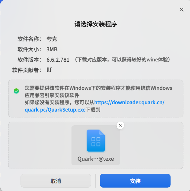

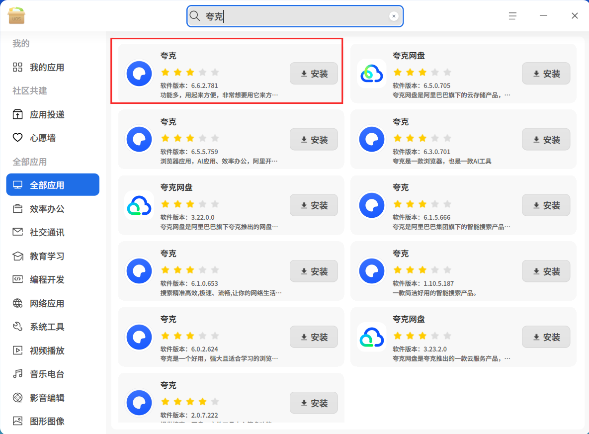

首先在统信Windows应用兼容引擎里面搜索自己想要安装的应用(如夸克浏览器)

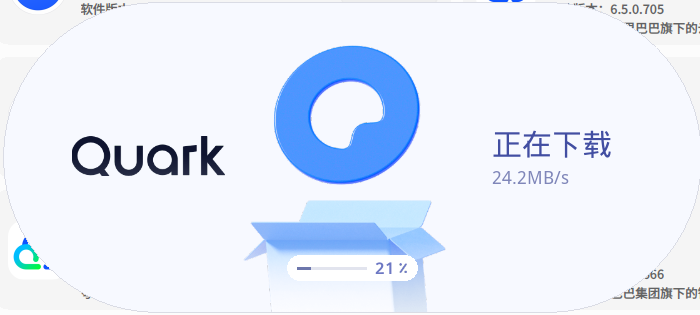

选定自己要安装的版本,点击安装,选择自己下载的EXE安装包,点击安装
会自动开始下载安装文件进行安装

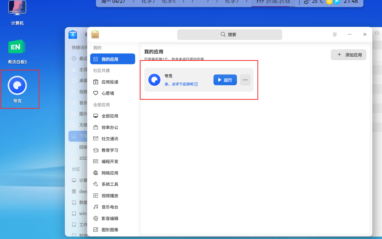

安装好之后在桌面会出现应用图标,在兼容引擎我的应用里面也会出现相应图标
不过启动器菜单里面没有,虽然桌面的快捷方式方便,但是快捷方式多了显得桌面很乱

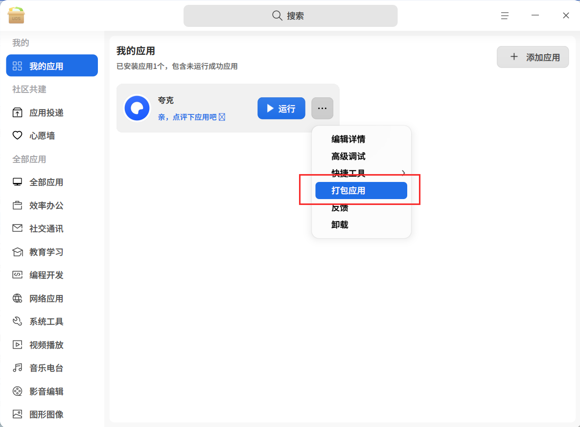

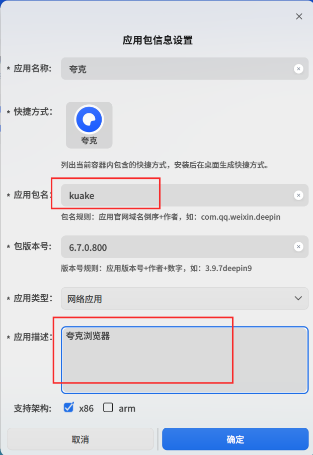

我们可以在兼容引擎我的应用中,选择安装好的软件,点右侧的三个点,选择打包应用

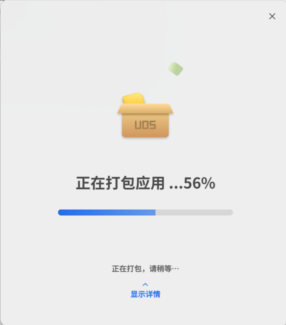

自己用,没有什么格式,按要求随便填写一些信息,选择自己电脑的构架,点击确定

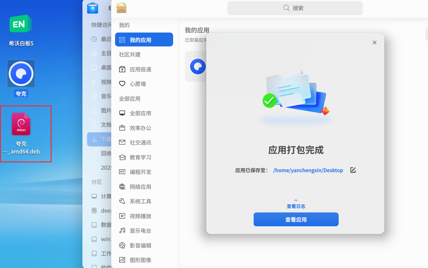

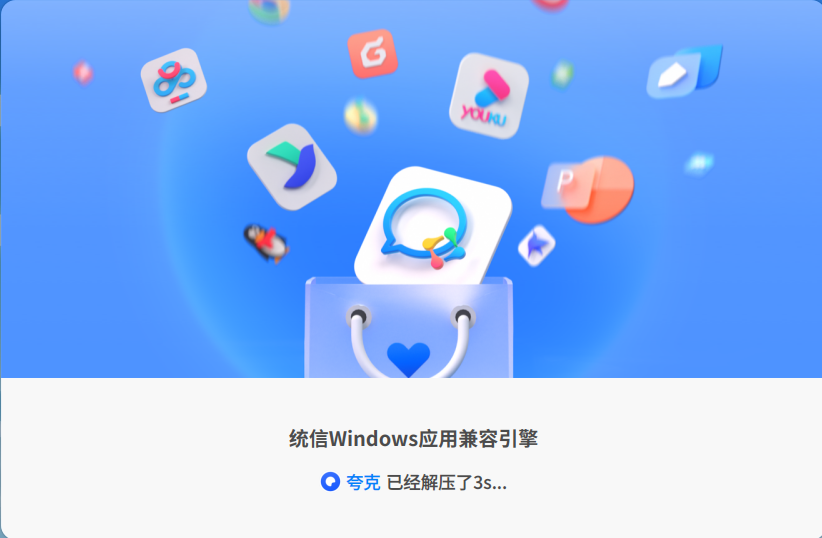

兼容引擎会把刚才安装好的应用进行打包,变成deb的安装包,并自动保存在桌面上

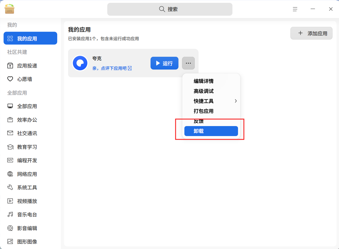

这个时候就可以卸载在兼容引擎里面安装的软件了

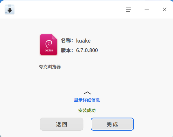

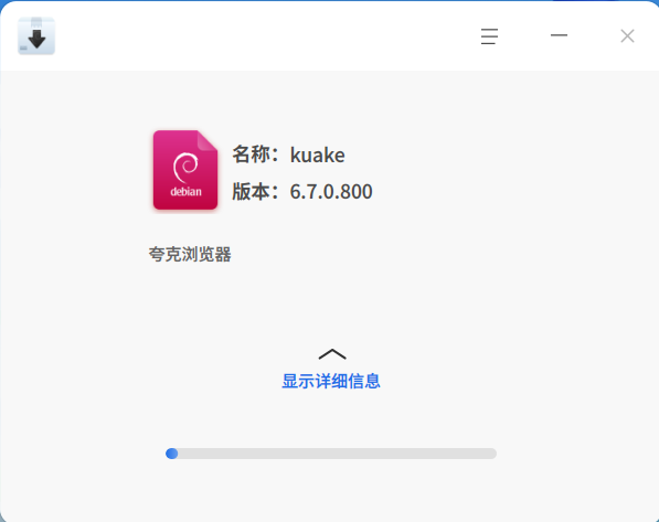

然后选择刚才打包的deb安装包,进行安装
可能是兼容引擎已经把所有需要的东西都打包进去了,所以安装速度非常快

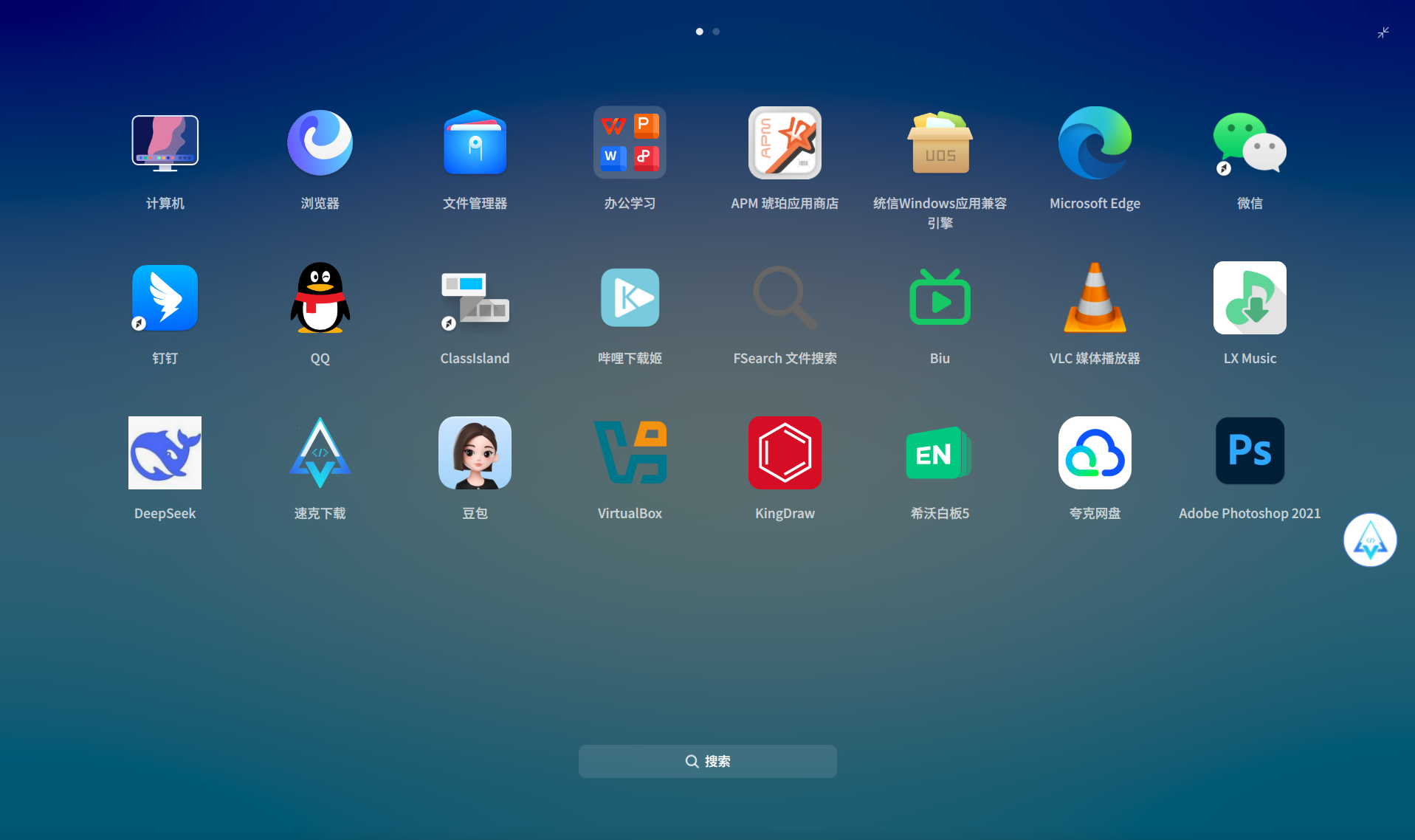

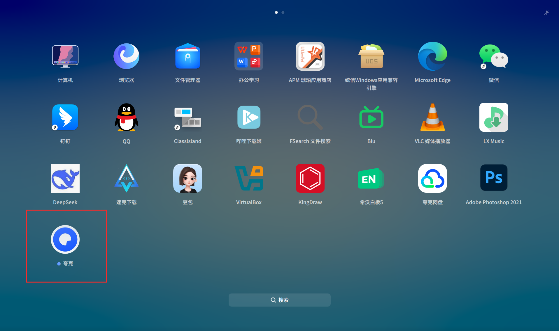

安装好之后,应用图标出现在启动器菜单中

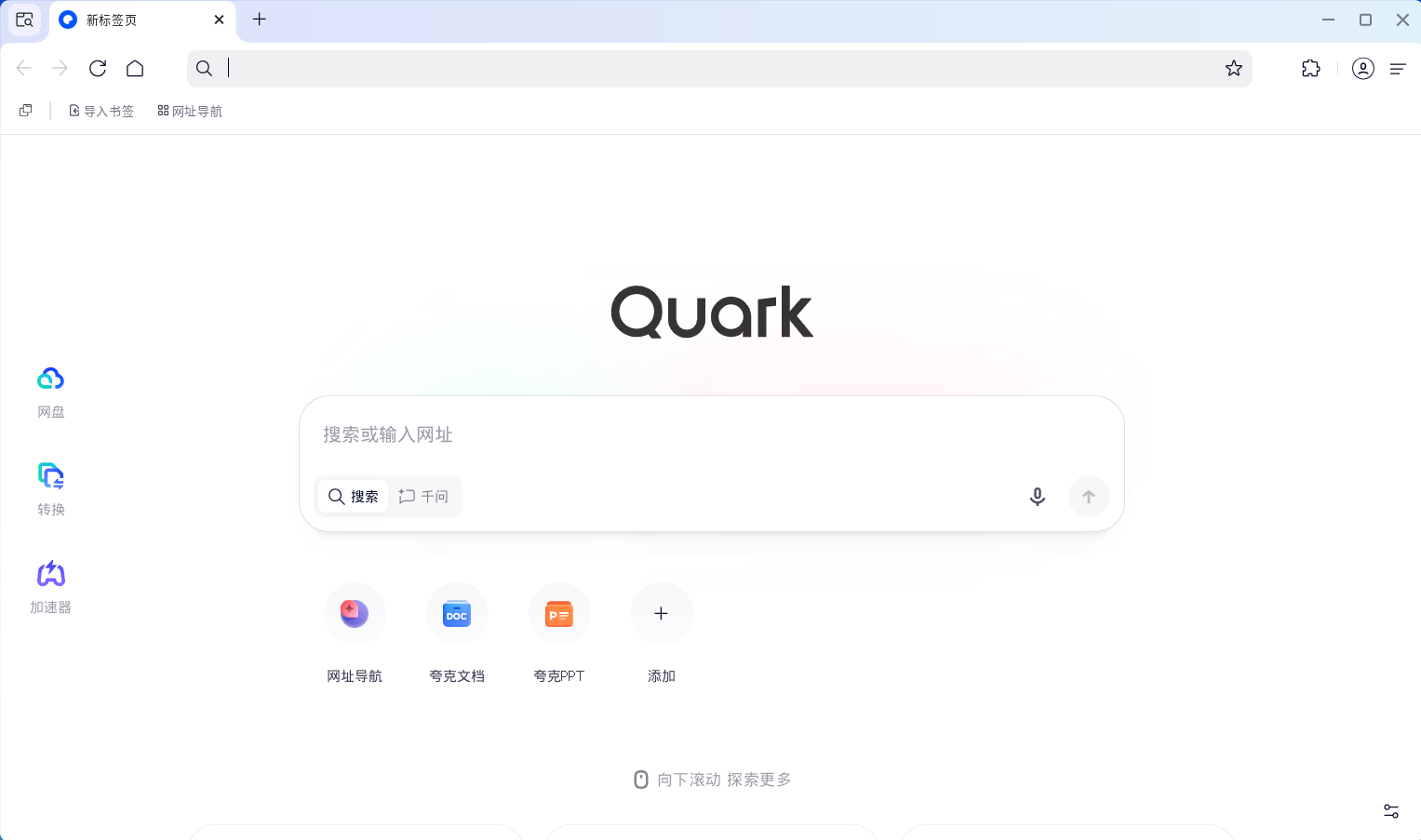

点击图标,打开应用,第一次启动稍慢,后面就会很快
至此可以愉快的从启动器中直接打开应用了
