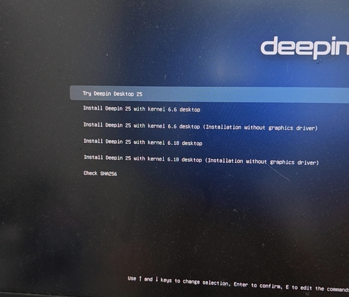

我用的是这个截图里的第三个,6.6内核without graphics这个,用其他都会黑屏,你推荐的那个内核,我看了一下介绍说n卡的不建议用,我电脑还有一张RTX 5060TI的显卡,应该没办法用吧?1776947902673_953c65c9_1777112514633edit.jpg
昨夜的星辰
2026-04-25 23:38
小李:
应该就是N卡驱动的问题
一个可行的解决办法是把这张5060Ti拔掉不用,显示器数据线接主板上的HDMI/DP接口
用第4项6.18.19内核那个应该没问题
黑屏应该是显示器接在N卡上,用N卡驱动但适配不好,只能用不带驱动的那个内核,但那个大概率显示分辨率调不动
或者把显示器线接到主板上的接口,找找主板BIOS设置,看能不能把独显禁用掉,这样就不用拆机了
或者是线接主板接口,直接试可能也可以,显示器不过独显
正常来讲6.18内核驱动14700K的核显应该是没问题的,笔记本Intel Ultra9 185H的核显6.12内核就能驱动了

我也这么干的,从BIOS中禁用独显,才彻底解决的
