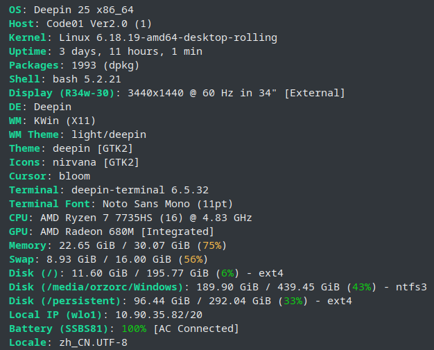

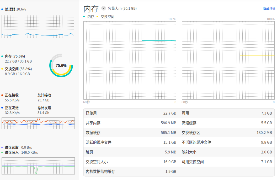

还有7G多的内存可用,但是交换空间就已经用了一半了,这是正常的现象吗?还是我需要设置什么调优参数
mozixun
2026-04-23 20:07
调一下swap的使用积极性, 问AI就行, 我电脑也是AMD YES的机器

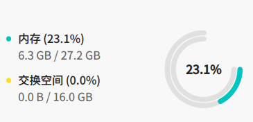

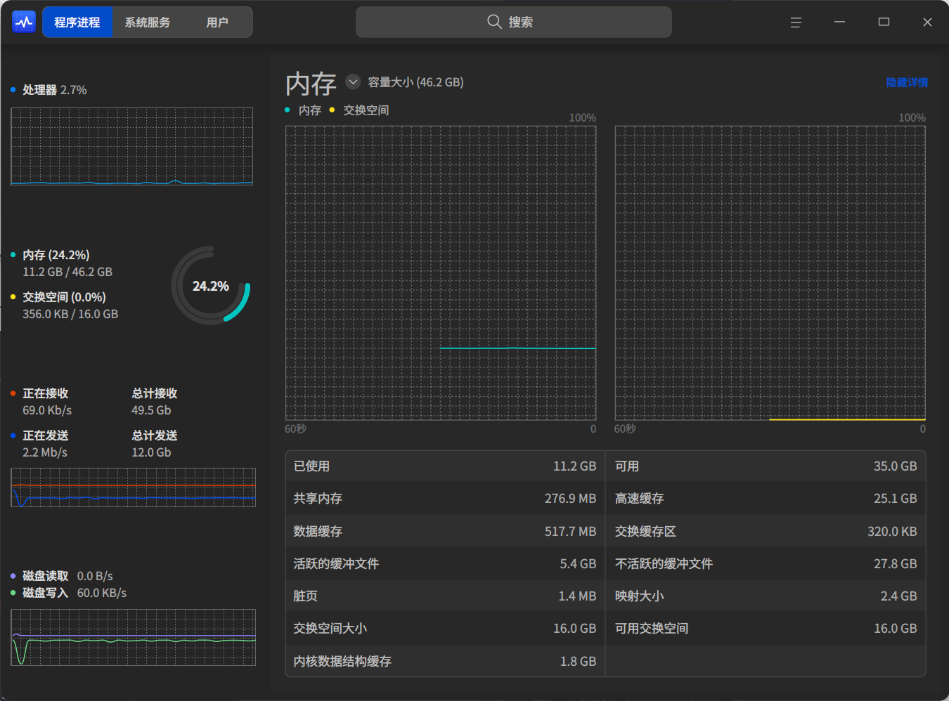

不折腾了,因为刚才试了下,开了4个虚拟机+微信+QQ音乐+浏览器70多标签页,系统才开始使用swap分区,日常使用达不到这种程度,所以内存压缩不开对我也基本没影响,内存紧张的可以尝试一下开启试试看效果如何

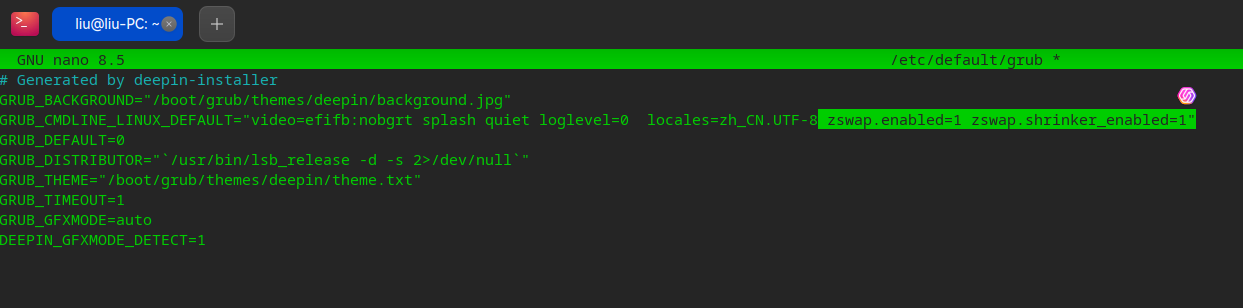

永久开启 zswap
1. 编辑 GRUB 配置文件
sudo nano /etc/default/grub
找到这一行:GRUB_CMDLINE_LINUX_DEFAULT="原有参数..."
在引号内原有参数后面追加:
zswap.enabled=1 zswap.shrinker_enabled=1
示例修改后:
GRUB_CMDLINE_LINUX_DEFAULT="video=efifb:nobgrt splash quiet loglevel=0 locales=zh_CN.UTF-8 zswap.enabled=1 zswap.shrinker_enabled=1"
2. 保存退出
nano 编辑器:
Ctrl+O 保存 → 回车确认 → Ctrl+X 退出
3. 更新 GRUB 生效
sudo update-grub
4. 重启并验证
sudo reboot
