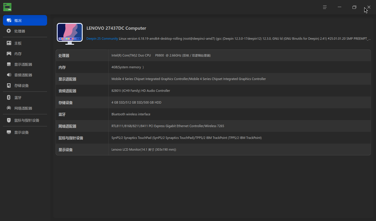

我的SL400也是这样,然后解除了BIOS白名单,换了个7265就好了
