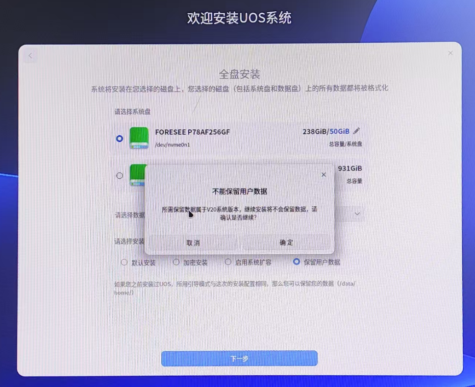

2026-04-21 10:14 UOS v25全盘安装,会完全清除UOS v20的所有数据,需要先用额外的硬盘备份UOS v20的资料。

20-25的升级跨度很大,不支持保留数据升级,请提前做好数据备份。
个人文件先备份出去吧,不要保留数据盘,因为数据盘里不止有/home,还有别的文件,即使保留了,新系统使用了里面的旧文件可能会导致系统出现莫名其妙的问题
另外,个人主目录下隐藏文件有.config配置文件夹,新系统用旧的配置文件可能也会出问题,所以,最好的办法就是把个人资料备份,然后重新安装
不会 ,有图有真相
不会的
