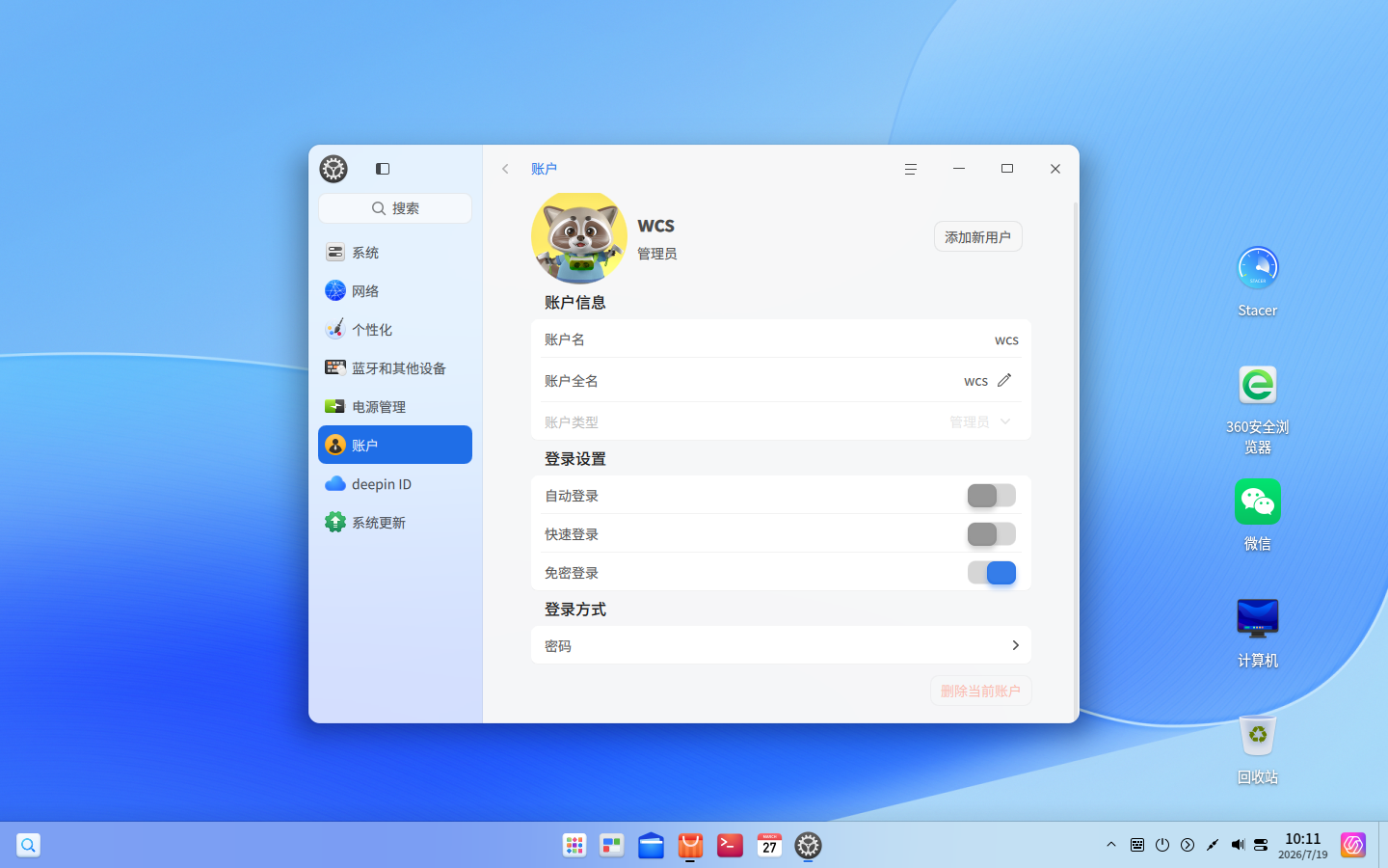

刚装好:一样地好装,试用也不错哟tail 支持大作!!!!!
只有:自动登录/快速登录----改变不了???
不明什么原因?

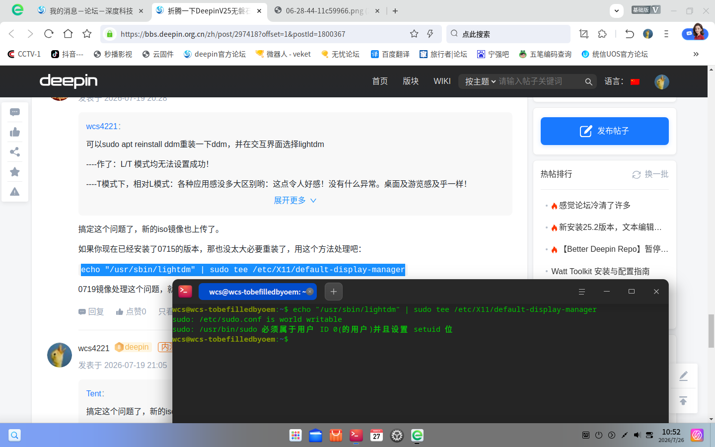

-------------------------------现在另一台机上装好0719:但问题又出现了---试用命令出现图示提示?同时发现无论输入何命令:均一样提示?外装deb---安装界面均无进度出现?
Tent
2026-07-26 20:08
#32
wcs4221:
搞定这个问题了,新的iso镜像也上传了。
如果你现在已经安装了0715的版本,那也没太大必要重装了,用这个方法处理吧:
echo "/usr/sbin/lightdm" | sudo tee /etc/X11/default-display-manager
0719镜像处理这个问题,就是用的这个方法。
我试了下没复现出来。是额外装了什么软件把这两个文件的权限改了吗?查一下看看——
test@test-standardpc:~$ ls -l /etc/sudo.conf
-rw-r--r-- 1 root root 4337  4月13日 21:24 /etc/sudo.conf
test@test-standardpc:~$ ls -l /usr/bin/sudo
-rwsr-xr-x 1 root root 306456  4月13日 21:24 /usr/bin/sudo

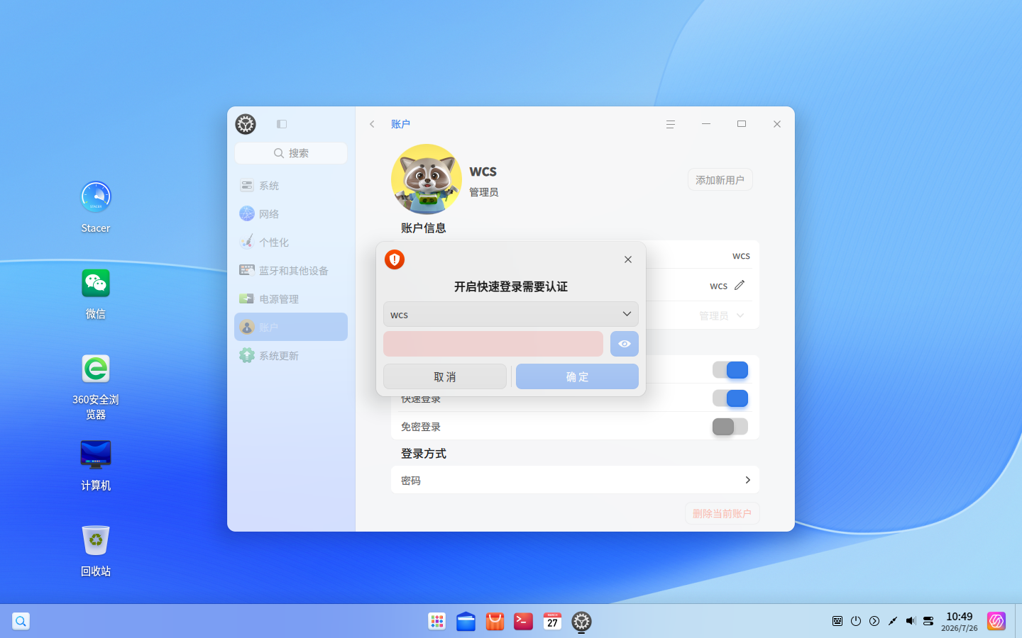

(控制中心设置--帐户项时,跳出的框(密码输入处)为粉红色--输不了密?不明是什么原因?)--这个现像昨天装机时又出现了:重下了镜像,没置时:没勾选(自动登录)总算好了?
这一问题找不出原因。
