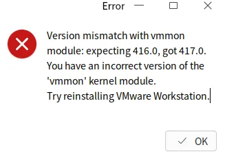

今天(2026.4.22)在使用的时候发现,发现启动虚拟机会报错:
从github下载的vmmon版本与17.5.2的不匹配。
所以还是不要按照这个教程瞎折腾了,直接从官网下载最新的25H2u1,测试着是可以正常使用的。

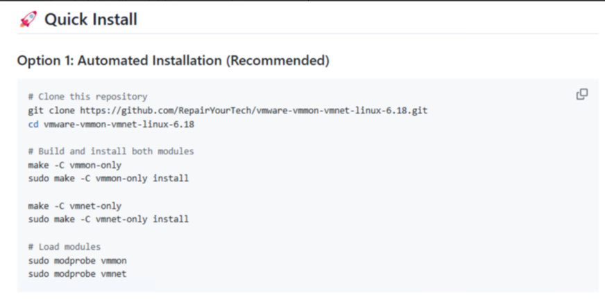

按照千问给出的解决方案,在 Github 上找 vmware 6.18 patch
结果还真找到一个结果,https://github.com/RepairYourTech/vmware-vmmon-vmnet-linux-6.18
克隆到本地,按照推荐的自动安装步骤操作
构建过程中失败了有三四次,主要是一开始要清理构建缓存:make -C vmmon-only clean make -C vmnet-only clean
一、构建 vmmon
接下来,在执行 make -C vmmon-only install的时候报错:make: *** 没有规则可制作目标 "install",也就是说需要手动安装。

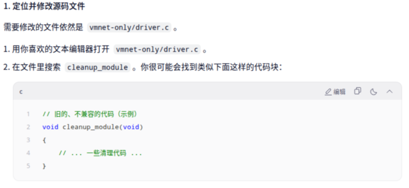

在构建vmnet的时候遇到了两个错误

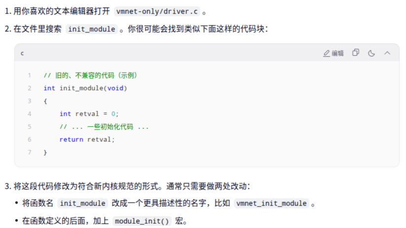

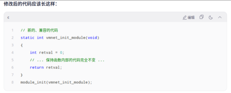

  1. error: objtool: init_module(): Magic init_module() function name is deprecated, use module_init(fn) instead

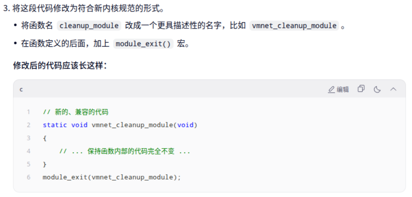

  2. error: objtool: cleanup_module(): Magic init_module() function name is deprecated, use module_init(fn) instead
    按照千问给出的解决方法,修改vmnet-only/driver.c
    问题1解决方法:
问题2解决方法:

s36376149
2026-07-18 21:04
骑木马的哥哥:
其实去vmware官方,下载最新版的安装就好了。😪
iwlf最新版安装后也是一样会提示要重新编译vmnet和vmmon
不然一 样是没办法启动
