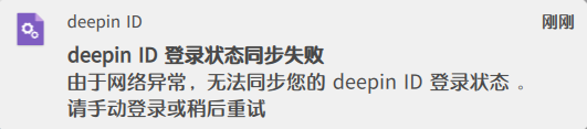

emmm,但是其他微信什么的都可以。还有一点,我登录deepin id的时候提示网络错误,是否有关系,或者这个是什么原因呢

2026-04-17 10:00
士无双:
你在哪个地方,宽带运营商是哪个呢,有挂代理不?我找运维查下看看啥原因
士无双
2026-04-17 11:11
deepin流云:
上海奉贤,电信宽带,没有挂代理。需要的话可以远程我查看一下
